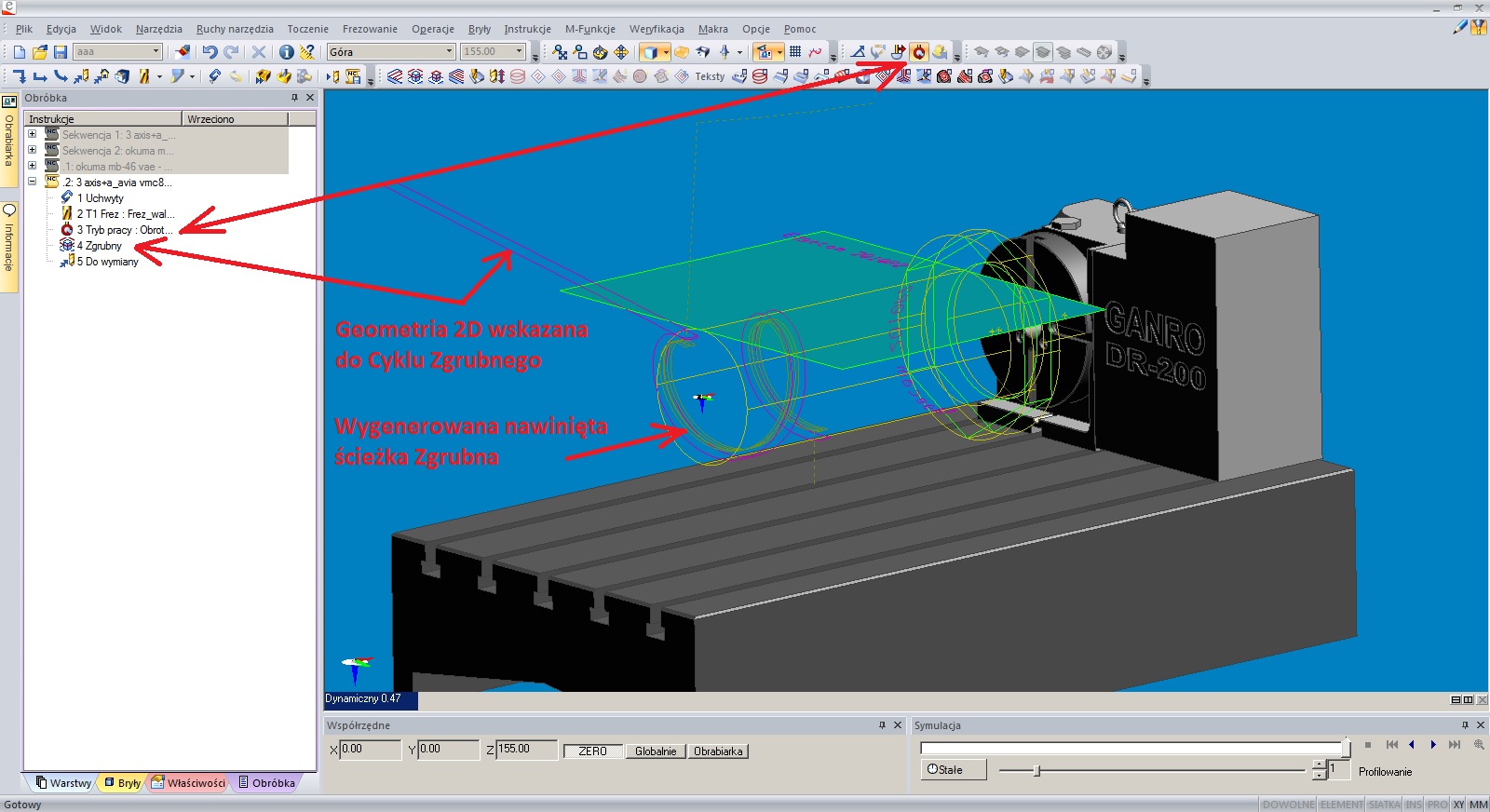

Dobra Panowie,no więc tak: Mam już geometrię nawiniętą na wałek i jak teraz wstawić tam obróbkę? Próbowałem tą geometrię wyciągnąć ale jakoś dziwnie to wygląda poza tym przy obróbce pisze mi że nie leży w płaszczyźnie zera.
dodam że udało mi się jedynie obrobić ów napis cyklem rowki, ale nie o to chodzi

Kolego wstaw sobie po wybranym narzędziu a przed danym cyklem obróbczym z M-funkcji --->Tryb obrotowy. Inaczej program nie będzie wiedział że chcesz to robić przez nawinięcie z wykorzystaniem osi obrotowej...

Już dziś sobie poradziłem z tym . Nie chodziło o tryb obrotowy bo to miałem. Nie potrzebnie dawałem wyciągnięcie tego tekstu w głąb wałka. Dziś dałem bez wyciągnięcia i odpowiednio ustawiłem poziomy i poszło:) Chyba o to chodziło gdyż zrobiłem to wszystko na nowo od początku i bez wyciągania.
Jeszcze jedno: Wy to robicie na frezarce, a jak to jest z tokarką z narzędziami obrotowymi?
Jak wybieram narzędzie promieniowe frez to zmieniają mi się osie i oś freza to ośZ(a u mnie powinna to być oś X) . Czy muszę w związku z tym tworzyć nowe zero? czy jak? Jak to zrobić aby osie pozostały nie zmienione

W toczeniu z narzędziami napędzanymi sprawa jest również prosta i postępujesz podobnie jak we frezowaniu.
1. Przejdź do środowiska toczenia ZX,
2. Ustaw aktywne ZERO rysunkowe ---> Osiowy,
3. Narysuj przykładowy okrąg np. R=50,
4. Wyciągnij na np. 150mm
5. Rozwiń walec wskazując odpowiednią krawędź i wybierz jako oś rozwinięcia oś Z,
6. Powinieneś mieć już rozwiniętą płaszczyznę i utworzoną nowe zero rysunkowe Wrap0, ustawiając je jako aktywne możesz rysować swoją geometrię do nawinięcia na wałek,
7. Zwijając geometrię również wybierz jako oś zwinięcia oś Z,
8. Cieszysz się z wykonanego zadania.
