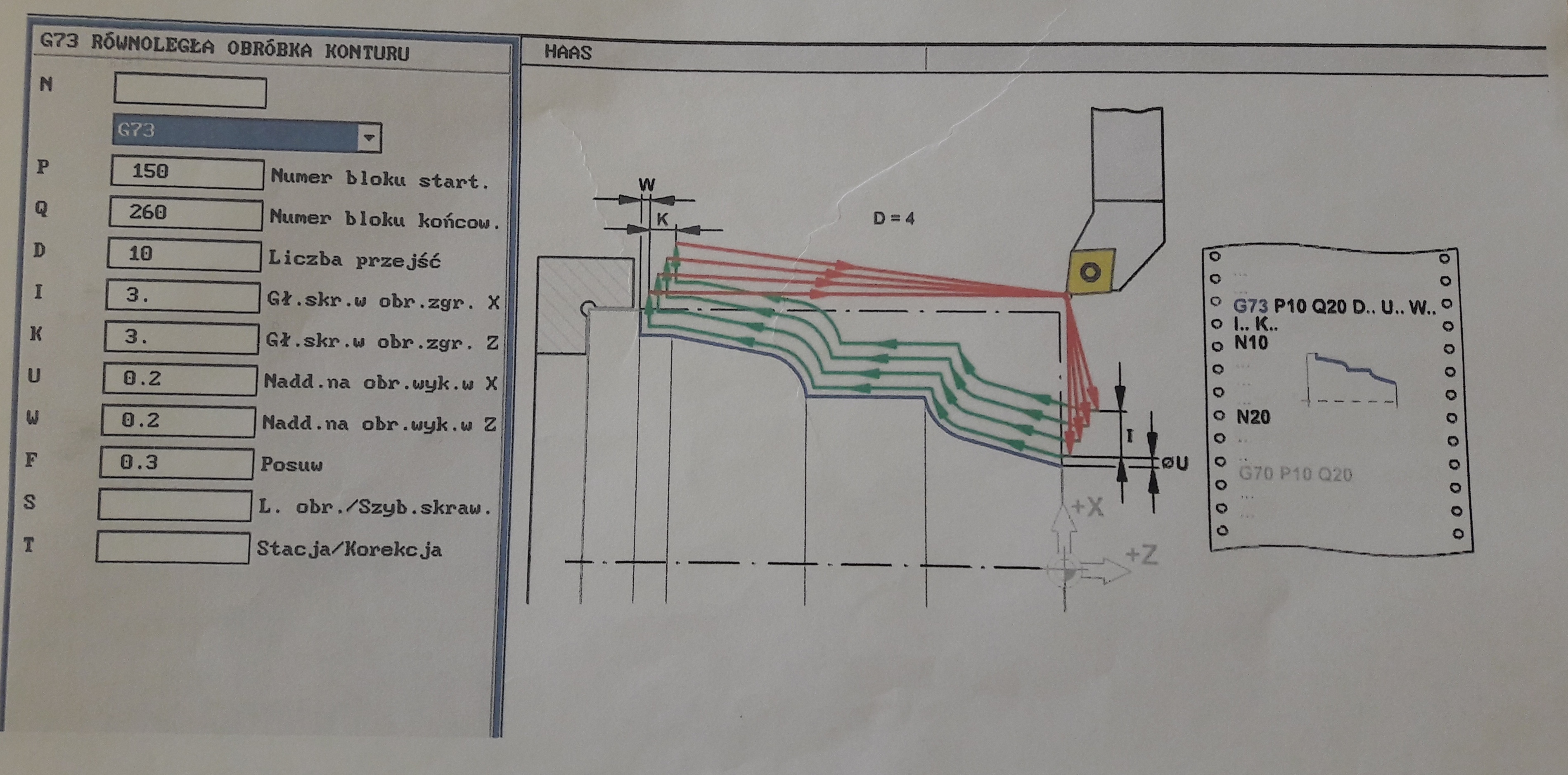

Witam, proszę o pomoc w opisaniu cyklu na tokarke haas st 20. W pracy dużo toczymy w detalach hartowanych i chciałem korzystać z cyklu g73 aby toczyć po konturze. Opisać naddatki w osi X i osi Z, po to żeby nie toczyć większość czasu w powietrzu. Znalazłem w książce obsługi tokarki ten cykl ale jak go przepisałem to wywala mi błąd że wartość D wprowadzona do programu musi być wartością dodatnią. I żeby sprawdzić program. Korzysta ktoś z tego cyklu i mógłby pomóc?

"D2." ma być bez kropki, zmień SETTING 162 na "WYL", później sobie włącz bo się możesz nadziać lub wgraj program bez kropki.
Błąd software.
A to => 'c1. Ci działa? bo nie powinno.

Hmm....
Ciekawy przykład ...... , z jakiej książki go wytrzasnąłeś?
Pomoc przy cyklu G73
Bierzesz detal , który chcesz zrobić i patrzysz ile masz naddatku do zebrania (to jest cykl do odlewów) i naddatek na osi X wpisujesz w I , a naddatek na osi Z wpisujesz w K
Jeśli chcesz zostawić coś na obróbkę wykańczającą pomniejszasz o to I i K i wpisujesz do U i W
Naddatek I , K będzie obrobiony w D- przejściach.
Mariusz.

Przy Haas powinien stać wykwalifikowany personel :mrgreen:
A instrukcje obsługi są dostępne dla każdego.
http://www.haas-poland.pl/_download/ins ... okarki.pdf
