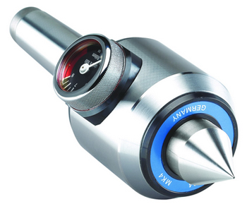

I jeszcze coś takiego.
Zdjęcie znalazłem na e-darmet.pl, ale nie widziałem by ktoś to cudo sprzedawał.
