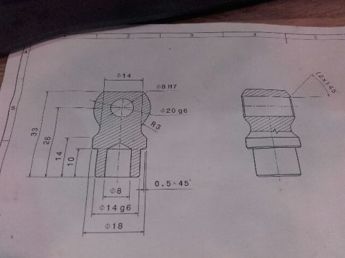

Otóz mam do wytoczenia dokładny kształt w(wymiary g6) lecz probleM pojawia sie przy kompensacji narzedzia po wymianie softa na nowszy kompensacje wariuja

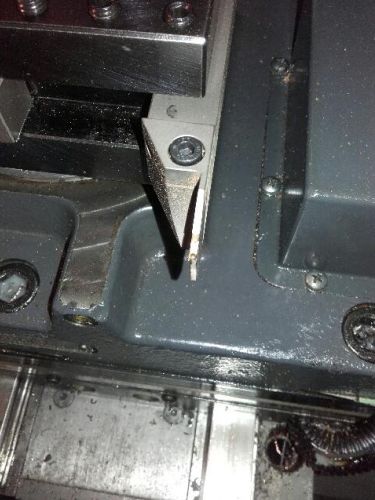

nóz jakiego uzywam to przecinak z płytka gruba 2mm z promieniami r1 tip którego uzywam 3 niestety jestem samoukiem i niemoge ogarnąc samemu co jest grane wczesniej te kształty wychodziły a po wgraniu nowego oprogramowania jest kongo

a to nóż którym bede toczył

OTO DETAL DO WYKONANIA

zmień kolego kierunek ostrza z typu 3 na typ 7 lub 5 albo 9 i odpowiednio długości w x i z

Pomyśl logicznie ... , jak chcesz przecinakiem (kwadrant 3) wytoczyć kulę mijając jej max. wymiar w osi X ?
p.s.
Nóż zacznie ,,du**" wtedy brać i wetnie się w materiał.
.... , i stąd wzięły się promienie r3 większe.

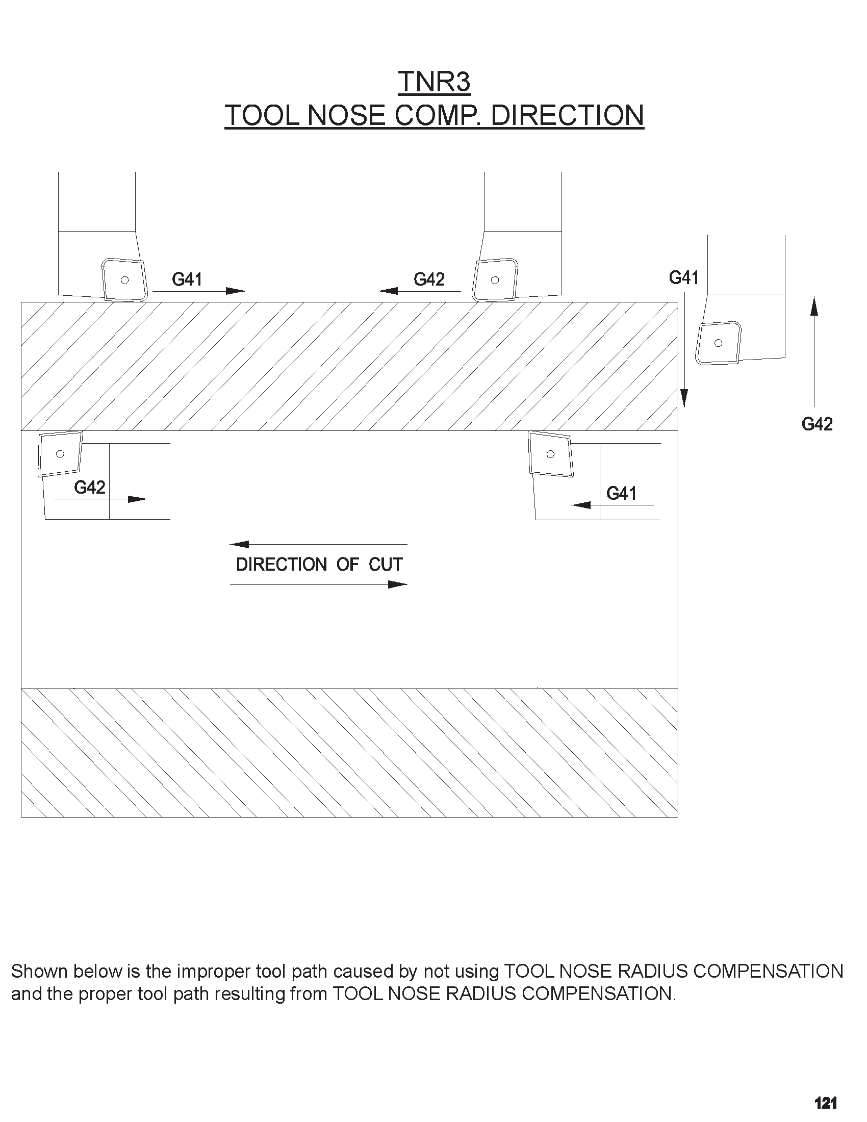

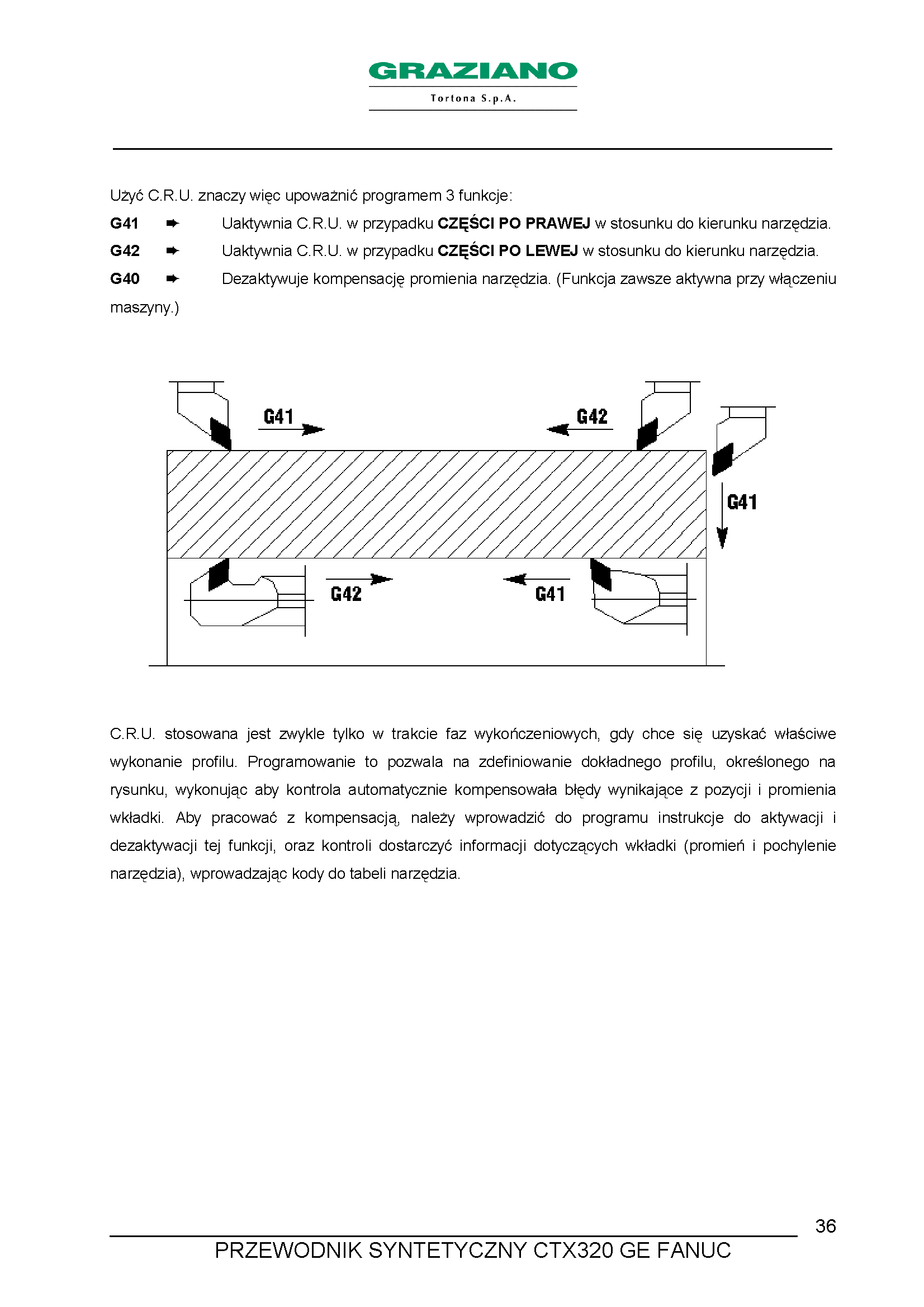

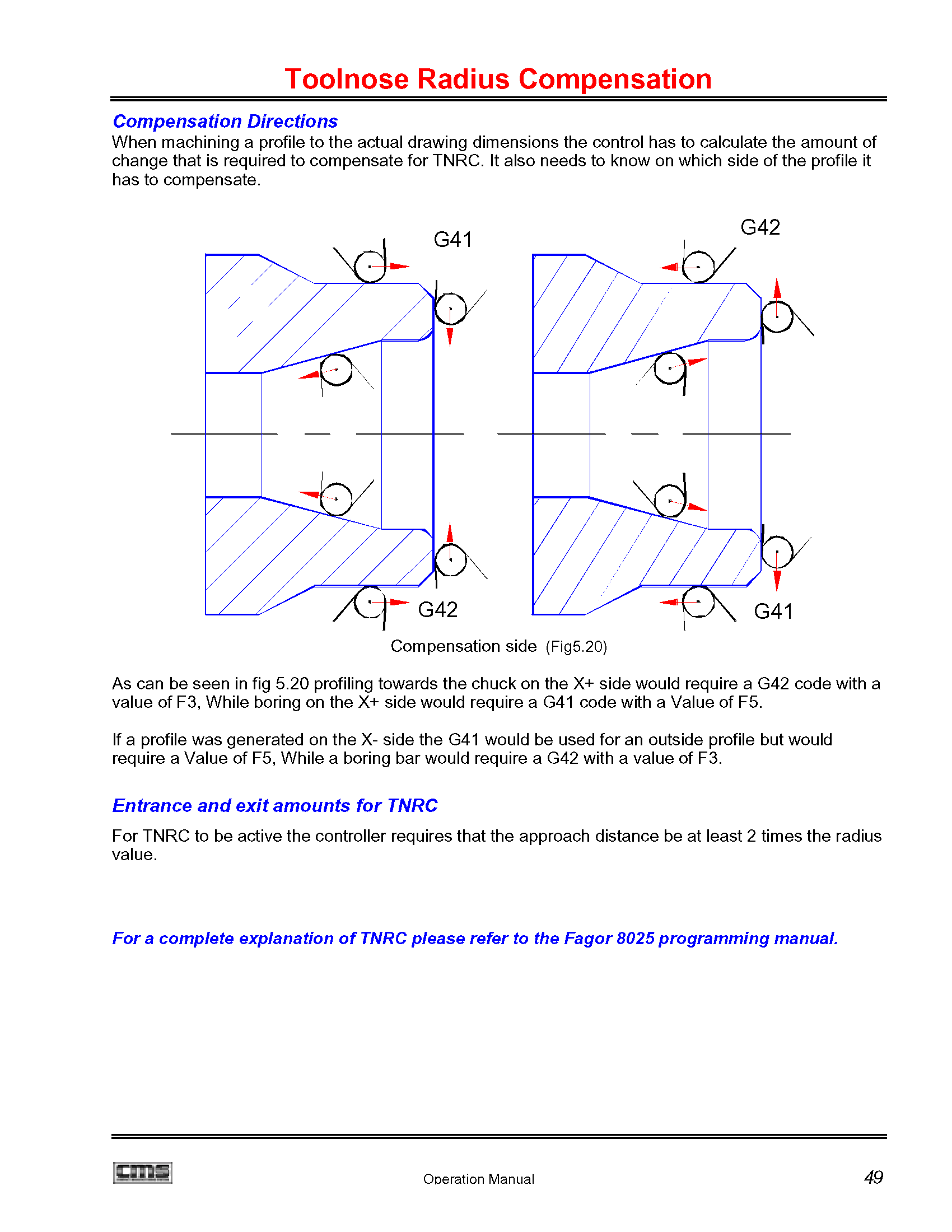

jezeli chodzi o kompensacje jest ok tl2 ma imak z lewej strony patrzac na uchwyt wiec noz obrabiajacy materiał jest po lewej czyli g41 no chyba ze wszystko popierdzieliłem

rafalgubiec pisze:jezeli chodzi o kompensacje jest ok tl2 ma imak z lewej strony patrzac na uchwyt wiec noz obrabiajacy materiał jest po lewej czyli g41 no chyba ze wszystko popierdzieliłem
Jeśli to będzie ustawienie na pierwszym zdjęciu to ok :oops:

To dlaczego na rysunku nie widzę wyjścia na średnicę 18 w ruchu liniowum G1 tylko po promieniu R3 ?
Ale jeśli mówisz że tak powinno być to ok :wink:

jest tam kawałek prostego
