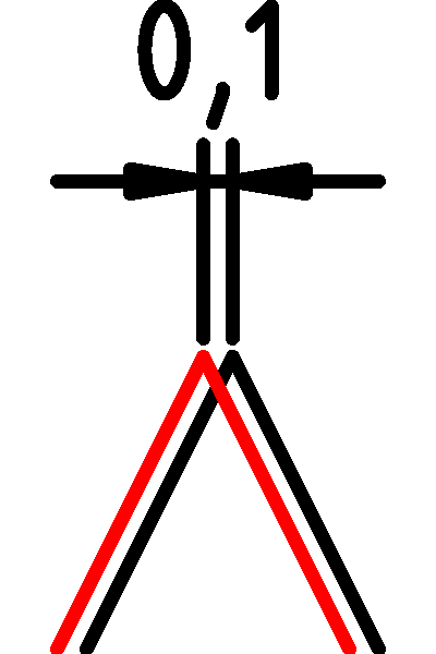

Czy wie ktoś w jaki sposób zmienić miejsce startu nacinania zwoju, jak w załączniku. Sama zmiana startu Z nie działa, chyba że Q ale jak to przeliczyć by przesunięcie wynosiło np. 0.1mm
W symulacji wygląda prawidłowy start zgodnie z założeniami ale dalej już gwint nie wychodzi.
Potrzebuję do nowej opcji w programie.
