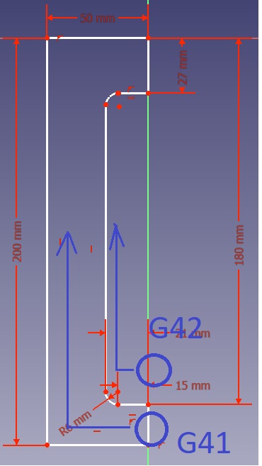

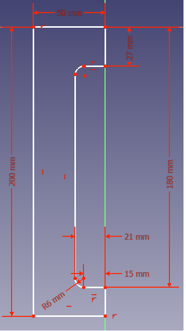

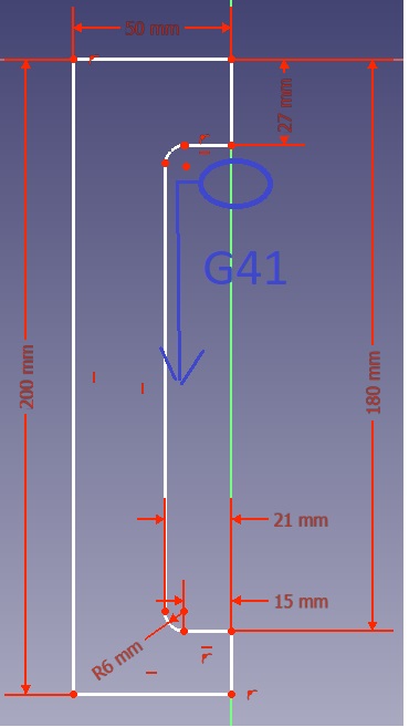

Cześć. Zacząłem przygodę z programowaniem przy użyciu g-kodów i zdecydowanie czegoś nie rozumiem.
Program przy użyciu komendy G42 tworzy prawidłową ścieżkę jednak ze złą kompensacją, G41 tworzy nieprawidłową ścieżkę, przypuszczam, że problemem jest nieprawidłowy dojazd albo zły punkt wprowadzenia G41 bądź odwołanie za pomocą G40, dla przykładu wrzucam przykładowy rysunek wraz z programem.
Baza w prawym górnym rogu- tak jak układ wspolrzednych we freecad.
Frez fi12 promień łuku r6.
Narzędzie ma wykonać obróbke współbieżnie.

żeby włączyć kompensację musisz wykonać ruch nie krótszy niż kompensowany promień. To tak jak z wałkiem do malowania ściany. Żeby zacząć malować ścianę musisz wałek najpierw umieścić po odpowiedniej stronie ściany (programując jego oś) i dopiero dojechać co ściany. Jak zaczniesz malować trzymając wałek po złej stronie ściany, to nie pomalujesz (nawet jeśli to nie będzie amelinum).
Co do odwołania zasada jest prosta, tak jak kompensację włączasz w pierwszym bloku, którym dojeżdżasz do konturu, tak odwołujesz w pierwszym bloku, który zrywa kontakt z konturem.

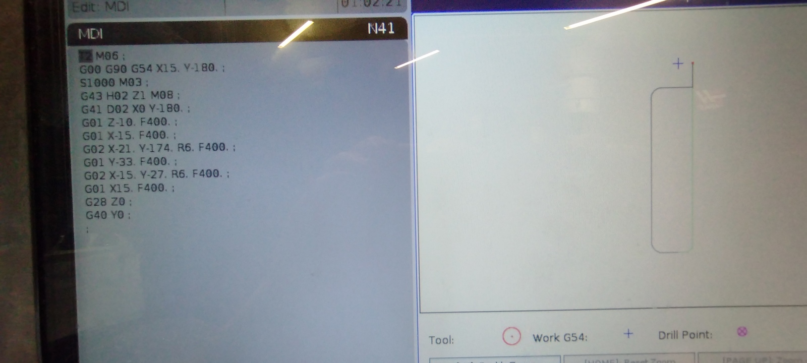

Fajnie , że robisz coś samodzielnie .... , ale - niestety popełniasz bardzo dużo błędów .
Wrzuciłem Twój program do maszyny w celu wykonania symulacji i mój Haas zaświecił się na czerwono. :D
1. Brak zgodności kodu T do H (jak wywołałeś narzedzie T1 , to stosuj do niego korektor długości H o tym samym numerze , tj. H1 , a nie H6).
2. Brak kropek.
3. Wywołanie korekcji G41 bez podania korektora średnicy narzędzia (w tym wypadku D1).
ten błąd wykryłem wizualnie wpisując program do maszyny.
Zapoznaj się z zasadą stosowania / działania korekcji G41/G42 , bo jak widzę Twoja wiedza w tym zakresie jest nijaka.
i wprowadź ją do swojego zadania.
Twój program po drobnej korekcie (usunąłem w/w błędy) przeszedł w symulacji , a stosując (błędnie korekcję G41) wciąłeś się całym frezem w materiał niszcząc detal.
Po zmianie korekcji na G42 frez osiągnął ścieżkę po zaprogramowanym przez Ciebie konturze (nie wcinając się w detal)
.... , ale obydwa programy wykonały ten ruch przeciwbieżnie , a nie jak zakładałeś (współbieżnie).
Raz jeszcze napisz program wpisując w nim kontur w odwrotnej kolejności i daj znać co wyszło. :D

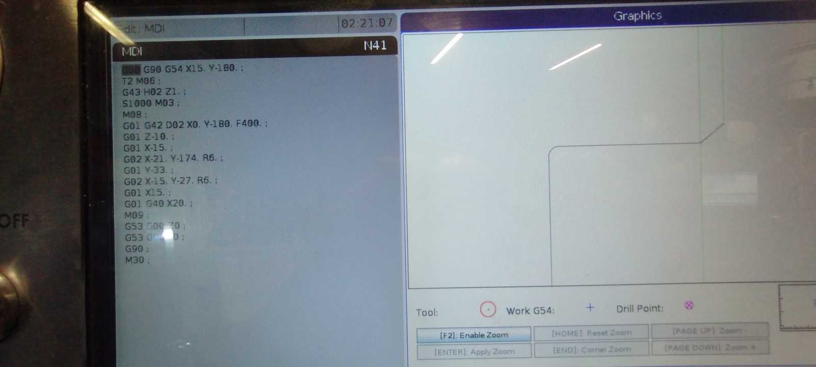

@WZÓR Muszę się trochę wytłumaczyć, program jak i detal który wkleiłem nie był wpisywany w maszynę a jedynie stworzony przeze mnie na potrzeby opisania problemu, tak się skupiłem na tym, żeby nie popełnić błedu przy współrzędnych że porobiłem błędy o których wspomniałeś. Jedynie te kropki, ja ich nie stawiam i nie bardzo wiem czemu Ty to robisz.
Kluczowe w zrozumieniu jak działa załączanie i wyłączanie kompensacji wyjaśnił @Steryd
''żeby włączyć kompensację musisz wykonać ruch nie krótszy niż kompensowany promień''
co w zasadzie jest logiczne..
Dziękuje bardzo za pomoc, dzisiaj będę testował : )
