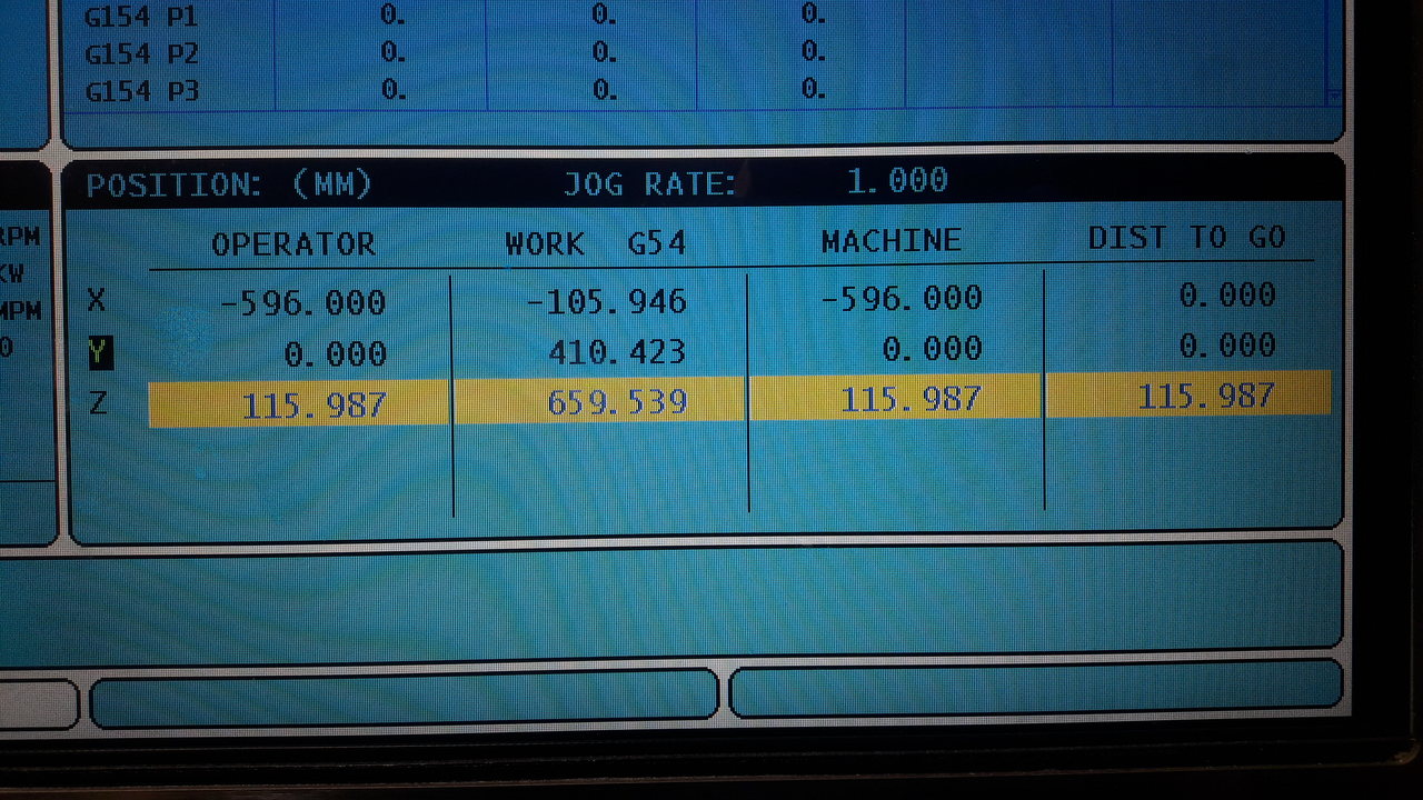

Witajcie.
Mam problem z moim haasem TM1 2007 rok
W trybie JOG najeżdżam na x0 i mam na wyswietlaczu 0. Tak samo jest na Y.
Problem jest z osią Z. Ta wyświetla mi wartość 114,554.
Czy jest gdzieś opcja wyzerowania tej wartości?

A ta wartość nie wynika z długości narzędzia ?
Wyjmij je , dojedź czołem wrzeciona tam gdzie dojeżdżasz i zapewne będziesz miał 0
Ewentualnie klik klawisz ORIGIN przy tej wartości.

Dojeżdżam osią Z do samej góry. Powinno być 0. Cały czas było i nagle się zmieniło. Może coś nacisnąłem.
Brakuje mi opcji żeby podjechać na 0 i zresetować pomiar.

Nic nie musi .
Z jakiej pozycji miałeś te 0 ..... , z operatora (?)
Mariusz.

jak masz magazyn parasolowy, to Z0 jest na wysokości wymiany narzędzia, (przyjamniej u nas na mikronie) więc bazując się faktycznie jedzie na jeszcze kawałek na +

Im dalej w las to nie wiem o jakim 0 jest mowa :
0 z pozycji operatora , 0 z bazy (np.) G54 , czy 0 z bazy G53 ?
..... i w jakim celu na tej pozycji ma być wartość 0 , a nie 114.554

Myślę że długość narzędzia wprowadza Cię w błąd, spróbuj bez narzędzia i z narzędziem/ korektora mi.

Mi chodziło o Z0 maszynowe. Po zreferowaniu jedzie u nas na Z+109, coś tam.a Z0 jest na wysokości oddawania narnarzędzia do magazynu (albo raczej zabierania przez magazyn ;) )

U mnie na vf-3 jest tak w pozycji gdzie oś Z jest w najwyższym miejscu ( patrz : wartości maszynowe)
Tam nigdy nie będzie 0 , o którym autor tematu pisze .
..... , chyba , że na pozycji operatora kliknie Origin , ale maszynowe dalej będą te same.

Chodzi gościowi o to że jak używałem komendy
G28 G91 Z0 M09;
G00 G90 G54 X0 Y0;
to narzędzie wyjeżdżało do samej góry osi Z i odjeżdżało na x0y0 bazy detalu.
Teraz podnosi się do innej wartości - nie leci do samej góry osi Z tylko zatrzymuje się w innym miejscu.
