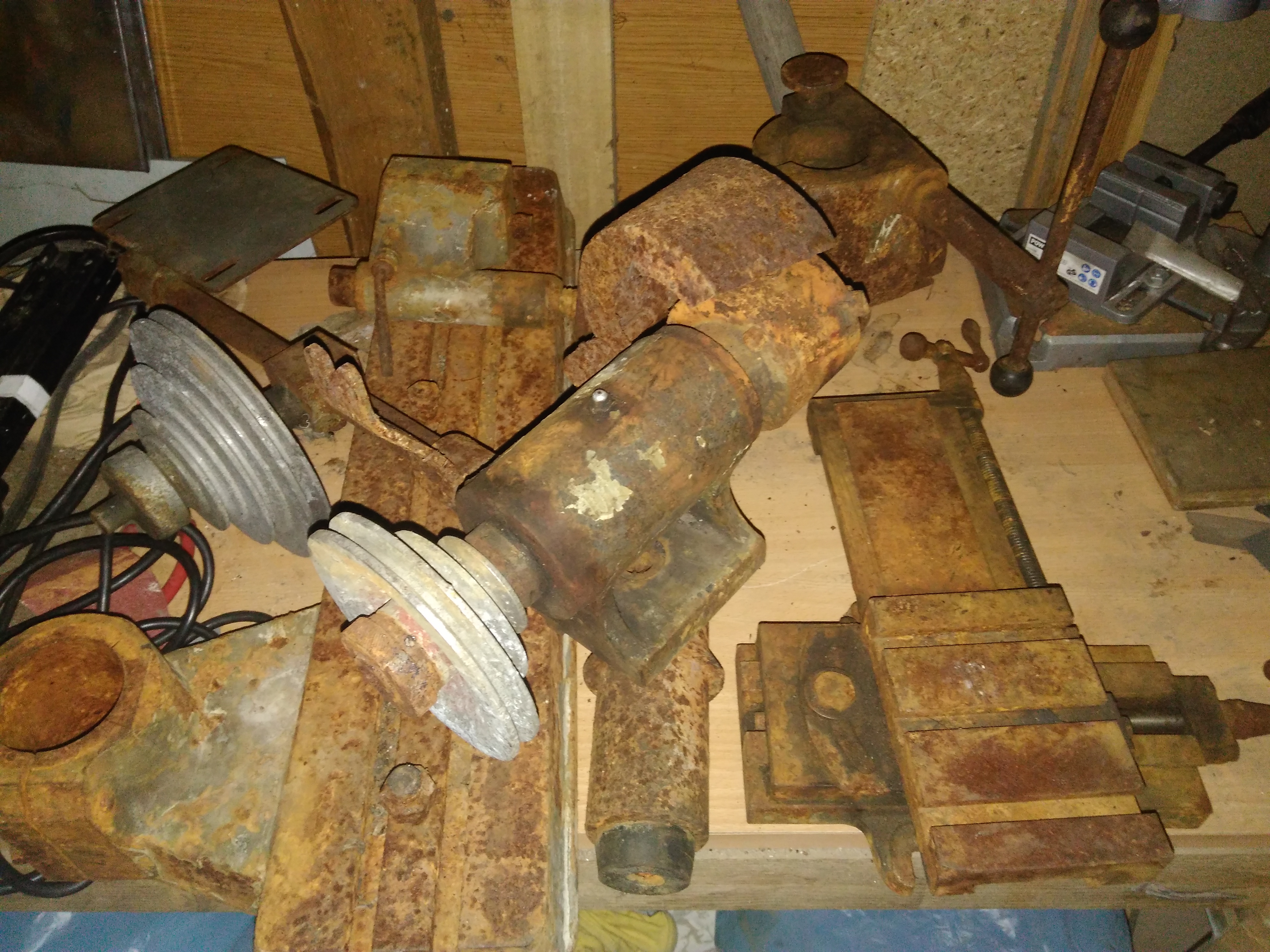

Przygarnąłem ze złomu takiego OUS-a
Serce mnie ścisneło jak zobaczyłem ten stan ale spróbuje go reanimować, pomyslałem nad elektorlizą. Jakby ktoś miał jakies sugestie dotczące jakiejś dobrej metody będę wdzieczny bo narazie mysle jak sie do tego zabrać.

O odrdzewianiu za pomocą elektrolizy nie mam pojęcia , ale czy nie prościej to wypiaskować ?

Z pewnoscią piaskowanie będzie prostsze tylko czy przyniesie lepsze efekty? Łoże jest najbardziej skorodowane jakby stało w wodzie. Może spróbuje je wypiaskować od dołu i zobacze jak bedzie wyglądac bo pewnie góre i tak trza bedzie przeszlifowac na jakiejś magnesówie.
P.S.
Gery czy twoim zdaniem piaskowanie nie narobi dziórek np w prowadnicy imaka? Pytam bo nigdy nie piaskowalem

Jeżeli są wżery to dziurki będą tak po piaskowaniu jak i po innym odrdzewianiu , a jeżeli korozja jest tylko powierzchowna to nie będzie dziurek bo piasek tylko odbije rdzę , a prowadnic lepiej nie piaskować tylko przeszlifować papierem ściernym

Elektroliza + włóknina ścierna potrafią zdziałać cuda ale trzeba się napracować.
Czasem drobne wżerki nie stanowią problemu.
Jeżeli chodzi o piaskowanie to trzeba zrobić to umiejętnie, odpowiednim ścierniwem i odpowiednimi parametrami, w innym przypadku więcej zniszczy się niż do tej pory wyrządziła korozja.

Spróbuj co się da wykąpać w Fosolu. Wskazana temperatura 30-40 stopni. Nie zje stali a usunie rdzę. Dobrze w trakcie trochę drapać szczoteczką do zębów. Potem trzeba przepłukać w gorącej wodzie i szybko wysuszyć.
Jeszcze można wypróbować sposób podany przez BYDGOSTa - wanna zrobiona z folii i odrdzewianie elektrolityczne. Opisane na Forum - zobacz posty BYDGOSTa.
Piaskowanie może uszkodzić powierzchnie szlifowane. Stosowałbym jako ostateczność.
Jeszcze jedno - na wstępie wymoczyłbym wszystko w ropie (jeśli cię stać na to to w nafcie) i rozebrał. Potem co się da szczotką mosiężną i na końcu fosol lub elektrolityczne.

Proponuje dobrze polewać preparatem typu wd40 i do tego włóknina ścierna. Możesz spojrzec jak wyglądała moja tokarka przed i po tym zabiegu. Co prawda chyba twoja maszyna jest w gorszym stanie i czaka cie dużo pracy ręcznej.

Dziękuje bardzo za wszystkie propozycje w wekend zaczne cos robic własciwie to juz dzisiaj podziałalem na stół krzyżowy szczoteczką mosiężna i o dziwo łatwo schodzi nalot a pod spodem ukazała sie ładna stal i nawet podziałka kątowa. Napewno najgorzej będzie z łożem. Fotki będę wrzucal w miare posuwania sie prac renowacyjnych. Za sprzęt dalem 100 zyla wiec mysle ze nie będą to w pełni stracone pieniązki.
