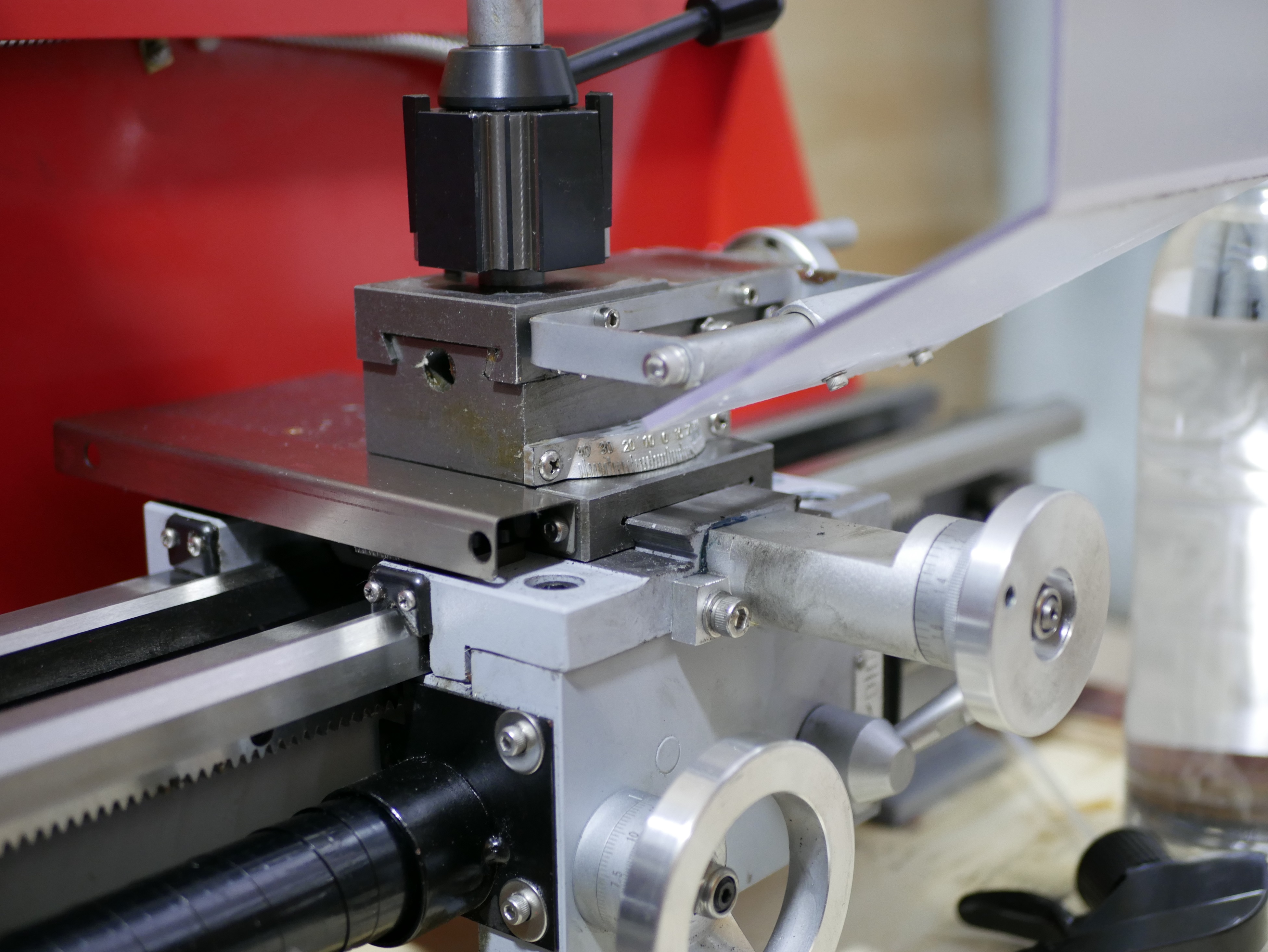

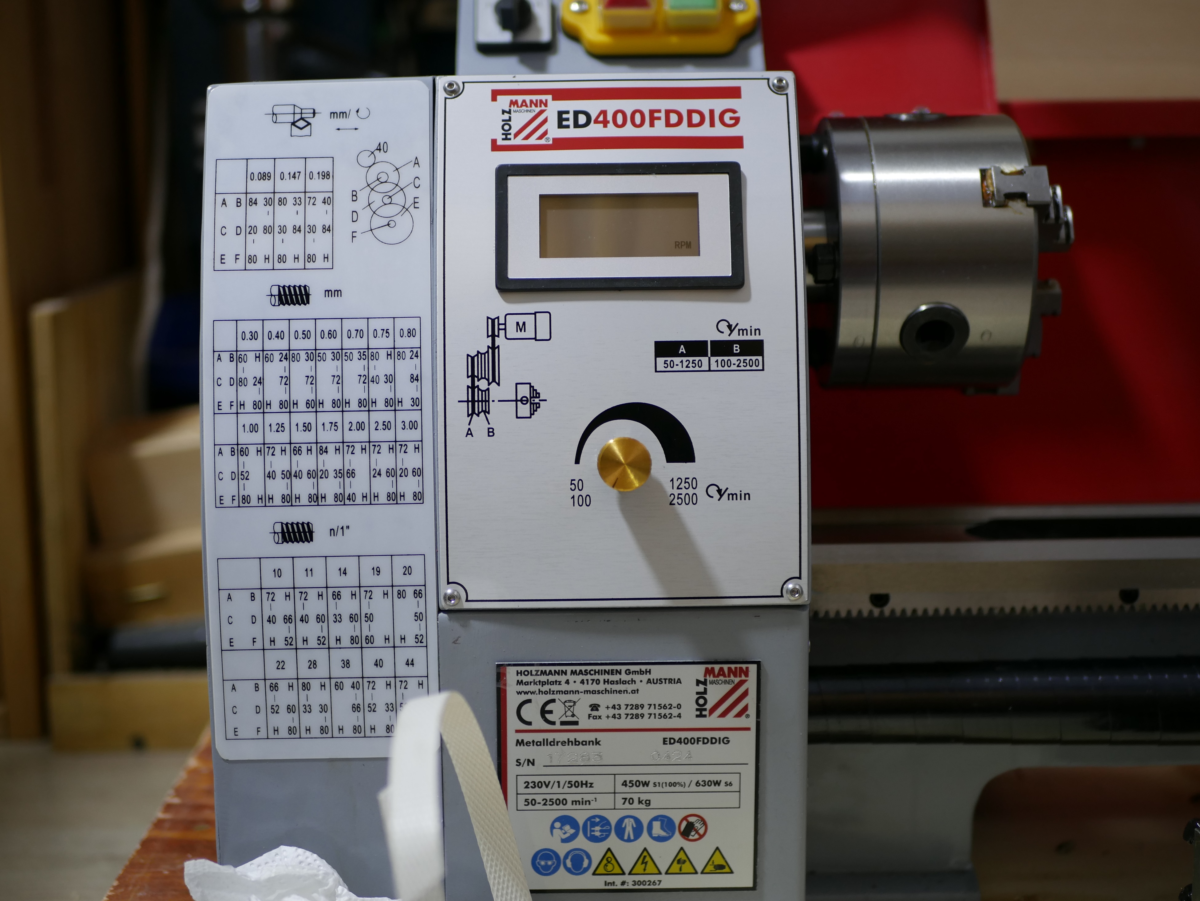

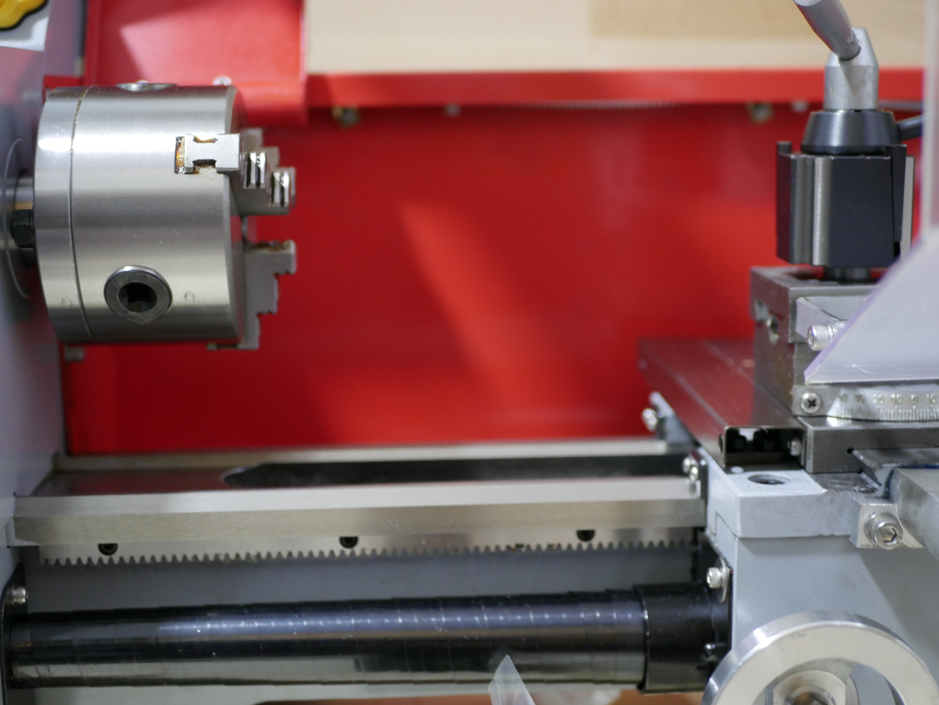

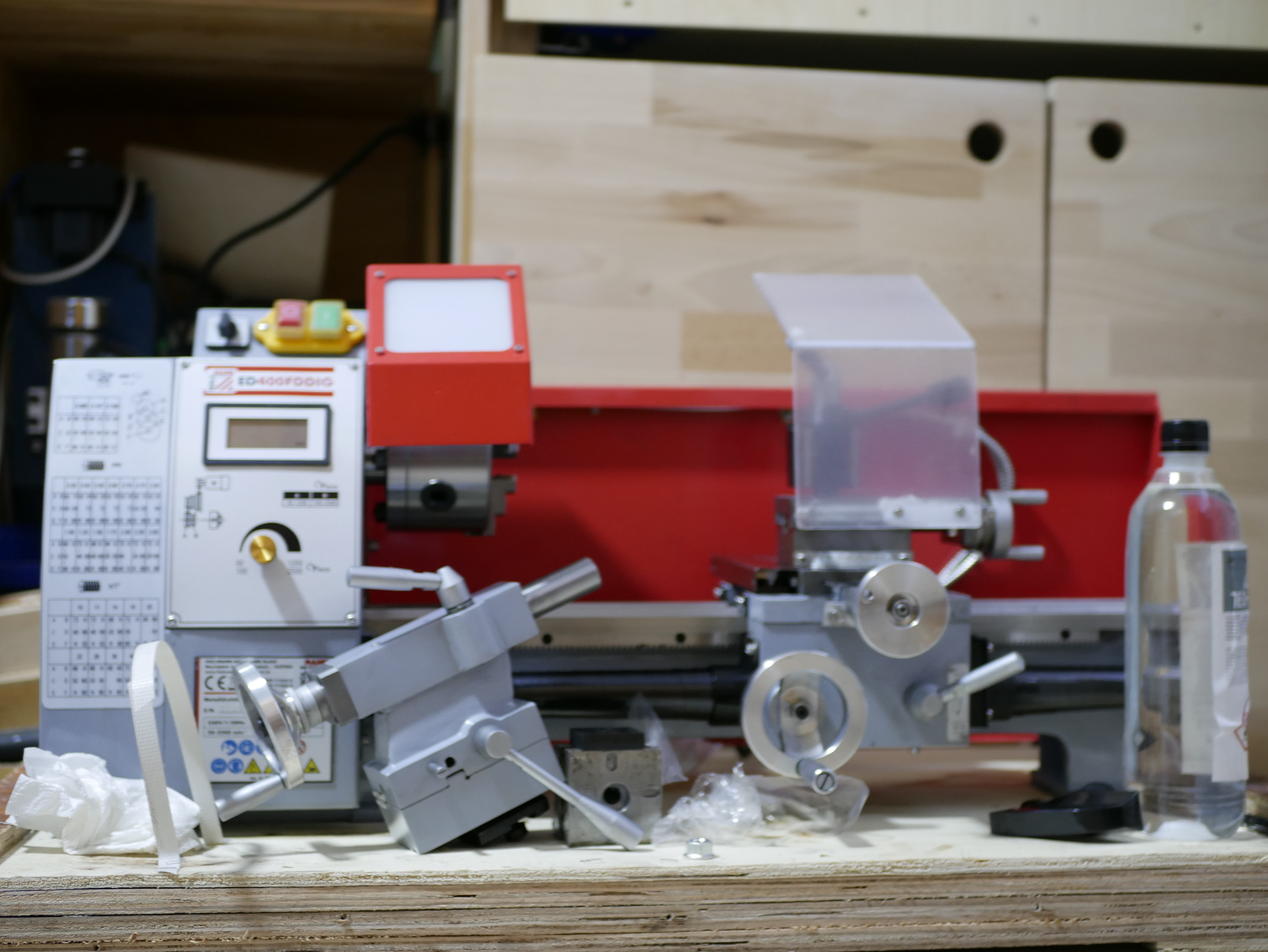

Kupiłem sobie tokarkę Holzmann ED400FDDIG.

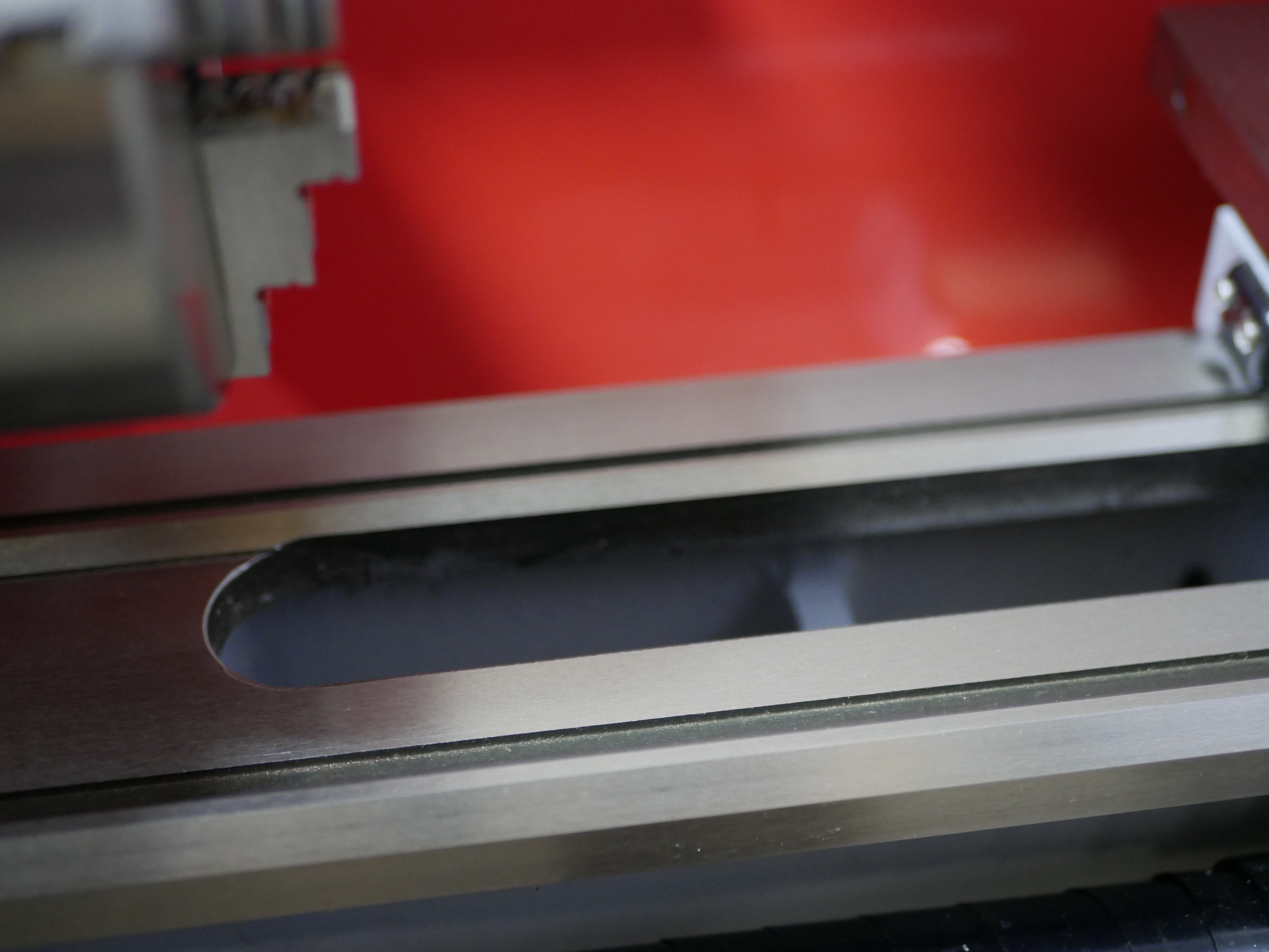

Na razie wygląda ona obiecująco, prowadnice hartowane(próbowałem zadrapać ostrzem bez rysy).
Oś Z chodzi dosyć opornie(raz na pełen obrót ciężej pewnie trzeba wyczyścić). Prowadnica od spodu również wygląda na obrobioną.
Ona posiada DRO, kosztowała mnie na amazonie.pl 5550zł, wysyłka z Niemiec.
Zdjęcia:

Pomierzyłem i wysokość prowadnicy(od szyta do dolnej powierzchni obrobionej) wymiar wacha się o 0,02mm.
Pewnie dlatego zmienia się siła potrzebna do kręcenia korbą.

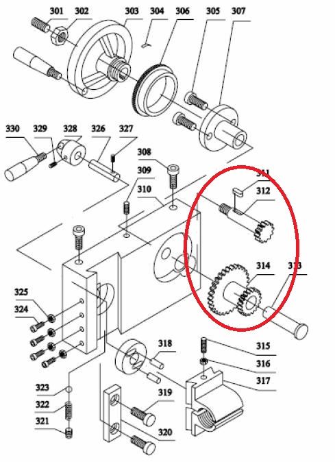

skmskm pisze:Oś Z chodzi dosyć opornie(raz na pełen obrót ciężej pewnie trzeba wyczyścić).
skmskm pisze:Pomierzyłem i wysokość prowadnicy(od szyta do dolnej powierzchni obrobionej) wymiar waha się o 0,02mm.

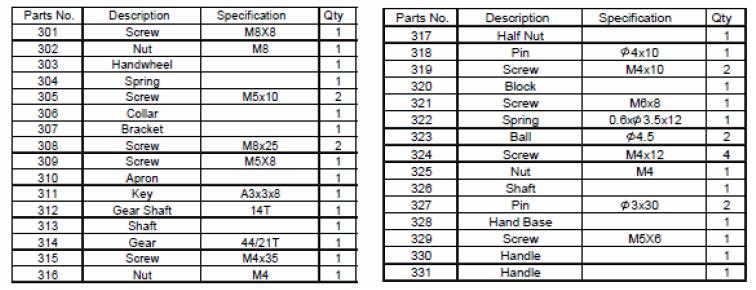

Taka różnica, jeśli już, to raczej nie dawała by punktowego efektu oporu przy każdym pełnym obrocie korbką jeśli winne koło 312-14T), albo cyklicznego (44T314/12T312) jeśli winne koło 314-44T), tylko byłby opór liniowy w pewnym wycinku łoża. Według mnie to problem leży w wewnętrznej przekładni suportu korba-koło zębate zazębione z listwą(312 - 314 na rys.).
(rys. dla ED300FD-skrzynka suportu)
Może jakiś wiór między zębami, niedokładność obróbki uzębienia, ew. jajowatość lub niecentryczność obsadzenia któregoś z kół przekładni, albo krzywy któryś z wałków..

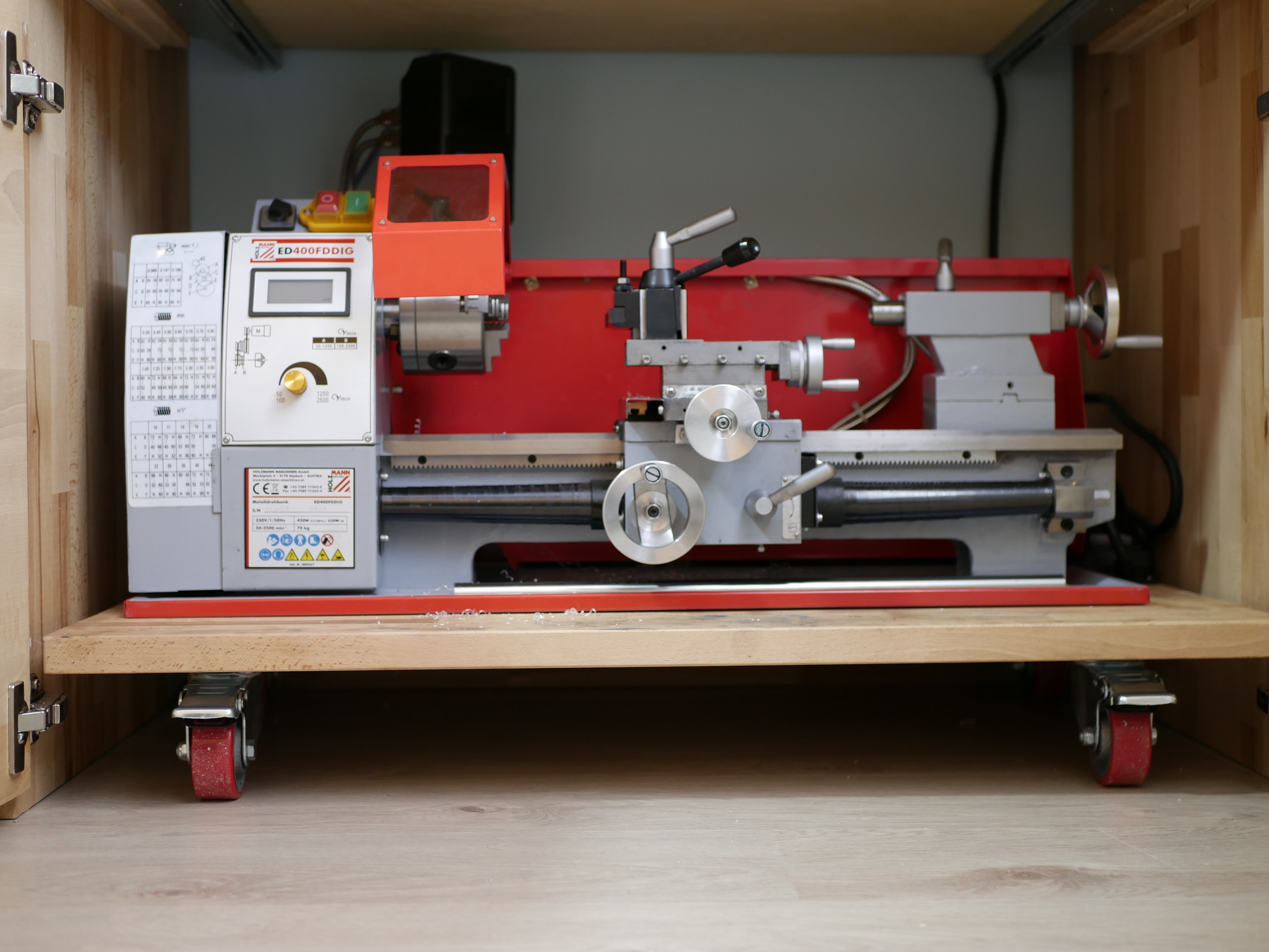

Okazało się że to paleta była lekko zwichrowana, po przymocowaniu na miejscu docelowym ładnie toczy tokarka.
Tokarka zamocowana:

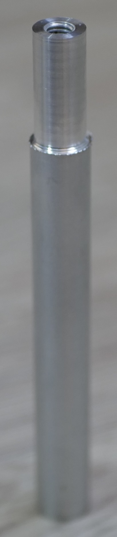

Pierwsze toczenie:
Bez ustawień tylko czyszczenie działa bez problemów żadnych luzów. Usunąłem jedynie kołek pozycjonujący i wałek do obrotu od starego imaka. Powierzchnie wyrównałem pilnikiem/papierem ściernym dopasowałem nowy imak.
