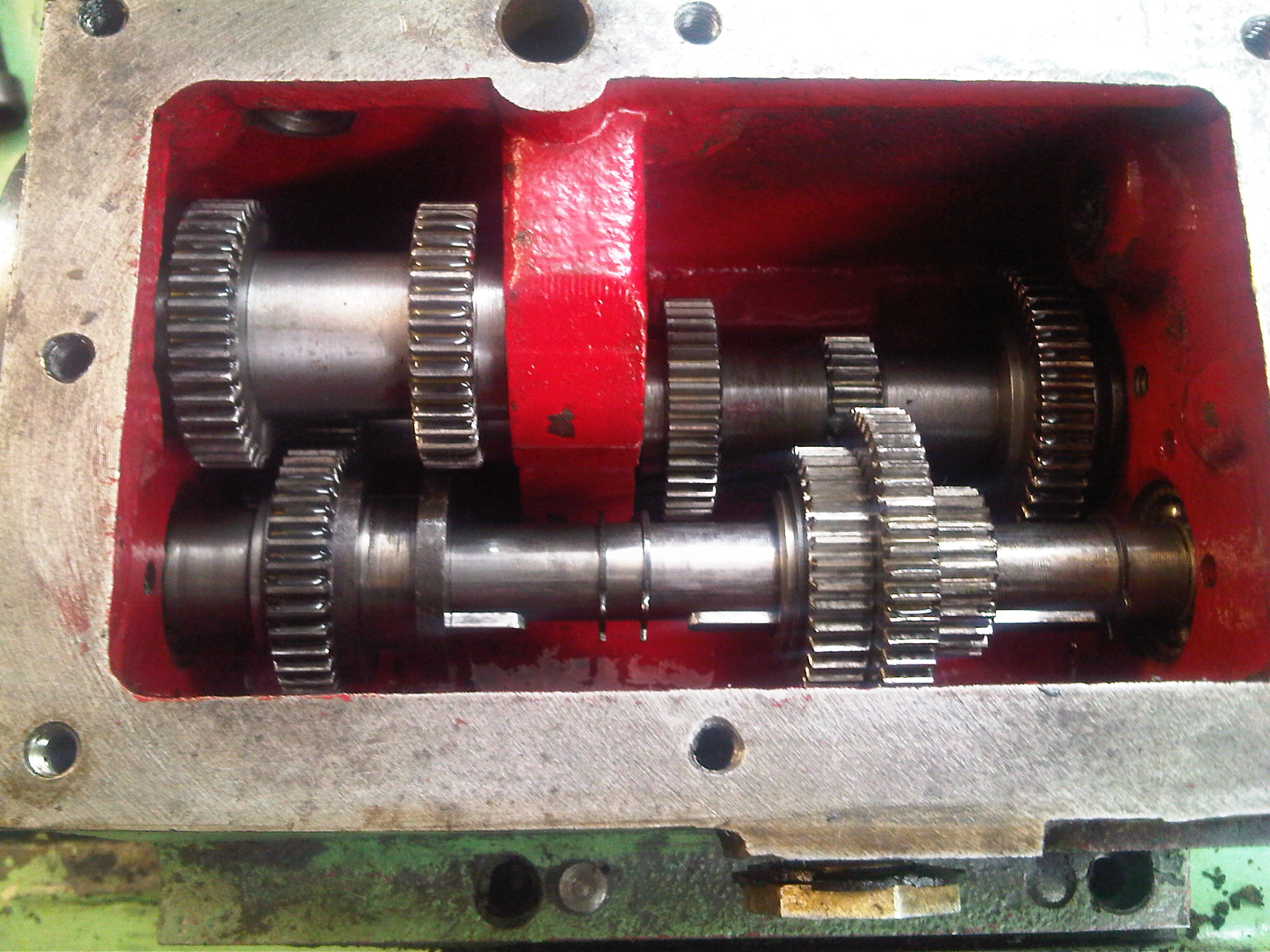

Witajcie.
Tsb20.
Bezproblemowo udało mi się wymienić w skrzynce posuwów dwa łożyska na osi po której przesuwamy koła zębate.
Niestety mam brak pomysłów jak wymienić resztę. Dodatkowo mam jakieś zmiany w stosunku do dtr z forum.
Najważniejsze to chyba te w osi śruby posuwu. Tam jest kołek stożkowy w osi ale po za jego wybiciem nie bardzo wiem co dalej. Czy tam są potr'zebne jakieś specyficzne ściagacze ? Wogóle to dwa łożyska siedzialy bardzo mocno na wałku , więc podejrzewam że pozostałe podobnie.
Dobrze i źle. Dobrze bo ciasno bez luzów źle bo trzeba siły do zdjęcia iprzy złym pomyśle można coś zepsuć.
Wymieniał ktoś z was te łożyska w tsb 20 ?

Jeśli chodzi o rozdzielenie śruby pociągowe od wałka skrzynki posuwów, to ja musiałem grzać palnikiem końcówkę śruby pociągowej bo inaczej by nie zlazła.

Właśnie tego się obawiam.
Oś wyciągałeś w stronę śruby ? Czy wybijałeś w stronę gitary ?
A reszta ? Jak sobie poradziłeś ?
Nie będę tego robił na razie na siłę, ponieważ skrzynka jest łatwo demontowalna w razie czego, a w tej chwili nie mam aż takiej potrzeby. Nie ma luzów bocznych, wzdłuż osi łożysko oporowe trzyma.
Jak mnie przyciśnie zabiorę się ponownie. Komplet łożysk kupiony.

Widzisz, tak to jest jak się czyta bez zrozumienia. Sorry, zobaczyłem co chciałem zobaczyć.
U mnie śruba pociągowa zeszła bez problemów.
Słuchaj, a pamiętasz może w jakiej kolejności składałeś wrzeciono ?
Mam już komplet łożysk, skrzynka pomalowana ale leżało to z rok albo dłużej i pomimo zdjęć trochę nie pamiętam.
Tam też trzeba jakąś koncepcję podjąć, żeby nie pobijać łożysk przez kulki.
U mnie BARDZO ciężko schodziły bieżnie 2 łożysk skośnych z tyłu wału wrzeciona.
Nie bardzo mam pomysł jak to składać. Pewnie muszę najpierw skośne na wał wcisnąć ?
Ale wejdzie to do skrzyni ze skośnymi na wale ? Potem myślałem skośne w gniazda razem z wrzecionem i dalej wałeczkowe.
Najpierw bieżnię w gniazdo zewnętrzne a potem wałeczki i wewnętrzną na wałku wrzeciona delikatnie do przodu i nakrętka.
Pamiętasz kolejność i czynności składania ?

Nigdy nie wymieniałem łożysk w TSB 20, jedyne łożyska jakie zmieniałem w tokarce to łożyska wrzeciona w nutoolu 550, ale tam są łożyska stożkowe łatwe w montażu i demontazu za pomocą odpowiednich tulei i śruby ściągającej.
