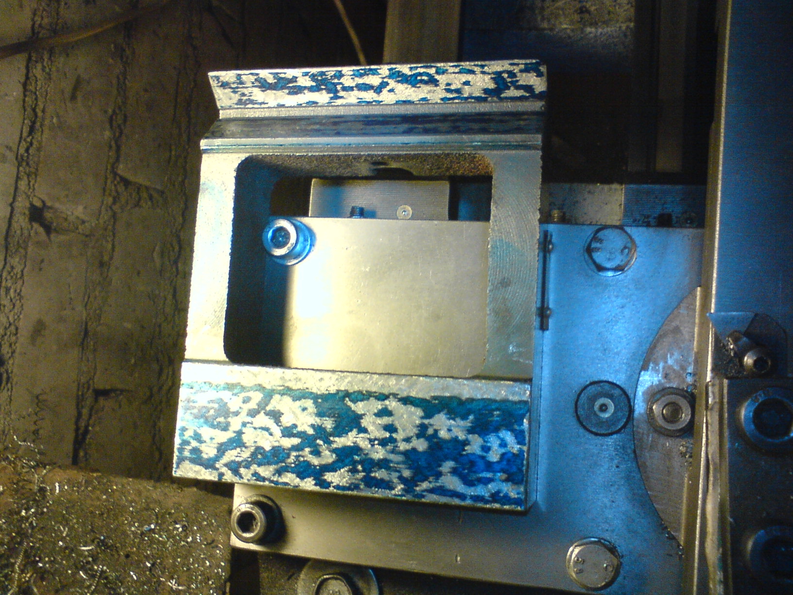

Witam panowie, do mnie dotarł właśnie bez jakichś większych perturbacji Tytan 520 od MTP. Wygląda na to że już rozkonserwowany. Na wewnętrznej stronie pokrywy wrzeciennika standardowo piach. Bicie na uchwycie - mniej niż 0,003mm (~ 1/4-1/3 działki czujnika zegarowego). Ogólnie maszyna wygląda na zdrową.
Mam natomiast problem ze zbyt niskim konikiem.
Da się z tym coś sensownie podziałać czy zwracać/wymieniać?
Umieściłem również w szczękach wałek liniowy fi25mm i jakbym go nie ustawiał w odległości 20cm od szczęk nie mogę zejść niżej niż 3 setki bicia. Czy szczeki nadają się do szlifowania?

O te szczęki to zapytałem tak dodatkowo - nie znam jeszcze ograniczeń tego typu sprzętu. Bardziej mnie martwi ten za niski konik. Przerabiał już ktoś ten temat? (może jak wcisnę w podstawę jakieś blaszki to będzie ok?)

Post napisał: rc36 » 06 mar 2018, 19:15
Koślawy konik to norma w tej maszynce, trzeba doskrobać podstawę i wyregulować we wszystkich osiach, jak to zrobić jest opisane na forum.

Doksrobać jak jest za nisko?
rc36
Posty w temacie: 16
Posty: 2387
Re: Bernardo Hobby 500
#100
Post napisał: rc36 » 06 mar 2018, 19:25
Doskrobać podstawę konika żeby pasowała do łoża, następnie dodając cienkie blaszki między podstawę a korpus konika podnieś go. Na foto widać podstawę konika od mojej tokarki już po skrobaniu.
