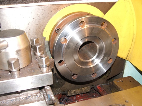

Na uchwycie są 3 śruby montażowe a wrzeciono jest przelotowe, ale nie rozbierałem tego i nie wiem co jest pod uchwytem.

upanie pisze:No a w Twojej tokarce uchwyt nie schodzi razem z zabierakiem?
W MiniLathe i klonach tarcza zabierakowa stanowi całość z wrzecionem. U kolegi może wystąpić taki przypadek.
Coś mnie to wytaczadło na stożku wrzeciona nie przekonuje - brak blokady jaką mamy w wiertarce, zwykle duża średnica wytaczania (i moment) oraz drgania mogą je wyluzować. Chyba, że stożek będzie miał gwint i dociągniemy go dorobionym trzpieniem jak np. w OUS1.

No ale strikexp chce zamocować wytaczadło w tokarce a nie wiertarce a tu wrzeciono jest przelotowe, a co za tym idzie można stożek dociągnąć szpilką gwintowaną.
Zdecydowanie lepiej zamocować wytaczadło bezpośrednio w stożku niż w uchwycie.

Zabierak to ta tarcza. Uchwyt będzie miał z tyłu otwór, który powinien nachodzić dość ciasno na tą wypukłą część właśnie, dzięki czemu uchwyt będzie wycentrowany.
Też mnie zastanawiało to zawsze, przecież jak wepchnę tylko do wrzeciona, to się nie poluzuje? We frezarce jest szpilka dociągająca.

Post napisał: upanie » 12 maja 2017, 23:52
Tak samo jak we frezarce można użyć szpilki w tokarce.

Post napisał: strikexp » 12 maja 2017, 23:58

Post napisał: Andrzej 40 » 13 maja 2017, 00:04
upanie pisze:Tak samo jak we frezarce można użyć szpilki w tokarce.
Tylko trzeba ją dorobić, bo nie ma jej w wyposażeniu, a dodatkowo stożek musi mieć gwint.

Post napisał: upanie » 13 maja 2017, 00:22
Stożek wrzeciona nie ma gwintu. Gwint ma uchwyt stożkowy, który wkłada się do wrzeciona.
Każdy taki uchwyt ma ten gwint. No przynajmniej każdy jaki ja do tej pory miałem. Ja używam MK2 i one mają M10. Wystarczy szpilka gwintowana z marketu budowlanego.
Z jednej strony wkręca się w uchwyt a z drugiej nakrętką i/lub podkładką zapiera się o otwór wrzeciona.

Post napisał: Andrzej 40 » 17 maja 2017, 11:12
upanie pisze:Stożek wrzeciona nie ma gwintu. Gwint ma uchwyt stożkowy, który wkłada się do wrzeciona.
Sorry, nie napisałem, że mam na myśli gwint w stożku uchwytu, bo wydawało mi się to oczywiste. Dociągamy przecież uchwyt a nie wrzeciono.
