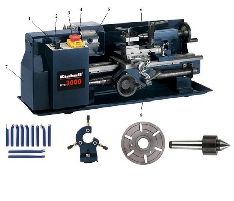

RomanJ4, czyli po odpaleniu tokarki śruba pociągowa kręci się cały czas ?
Teraz mam Einhell mtb 3000 i tam posuw zapinam dźwignią z tyłu maszyny w prawo i nw lewo.
