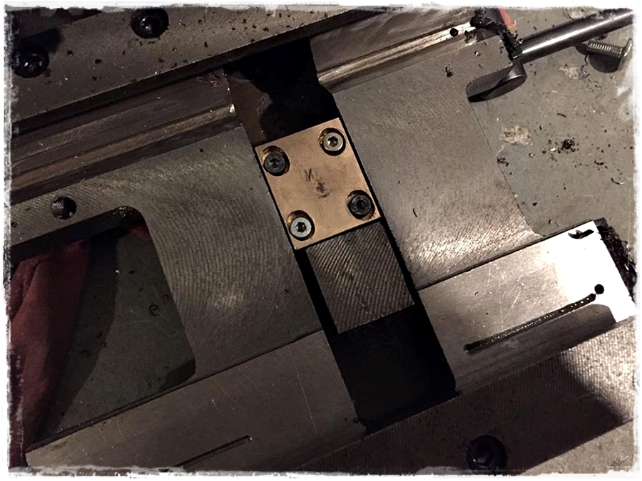

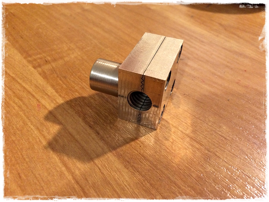

Mam również i ja taką nakrętkę dorobioną przez wspomnianego wcześniej Pana Stanisława :)
Avalyah dzięki za wspólne zamówienie :)

Post napisał: Avalyah » 15 lis 2017, 20:50
Moja również dotarła, wyszła elegancko.
Na "luźnych" sankach (bez dociskania listwy) luz nawrotny jest rzędu pojedynczej setki, chociaż przesunięcie obu części nakrętek do uzyskania tego stanu musiało być całkiem spore - prawie 0,5mm. Ale biorąc pod uwagę, że wcześniej luz nawrotny był również w tych okolicach, to dość zrozumiałe.
Problem jest tylko taki (ale chyba nie z nakretką), że kiedy skręcę sanki, żeby trochę oporu stawiały, to ten luz mi rośnie. Możliwe, że to łożysko? Mam u siebie śrubę nieoryginalnie osadzoną w takim łożysku, możliwe, że ono pod obciążeniem osiowym odpuszcza kilka setek?
| żeby nie było nie na temat, to u mnie też coś się spaprało z przecinaniem i połamałem z 4 płytki ostatnio, dlatego zamówiłem sobie nożyk na płytki mgmn300 i zobaczymy, co z tego wyjdzie, jak dojdą. W każdym przypadku katastrofa miała ten sam syndrom - w przecinanym rowku tzostawił taki jakby narost sporych rozmiarów, twardy jak przyspawany . Próbowałem większe obroty, mniejszy posuw, większy posuw, mniejsze obroty ale za każdym razem tak samo, mimo chłodzenia. Aż nie wiem, co się zmieniło od ostatniego razu jak przecinałem, bo szło wtedy bardzo ładnie.

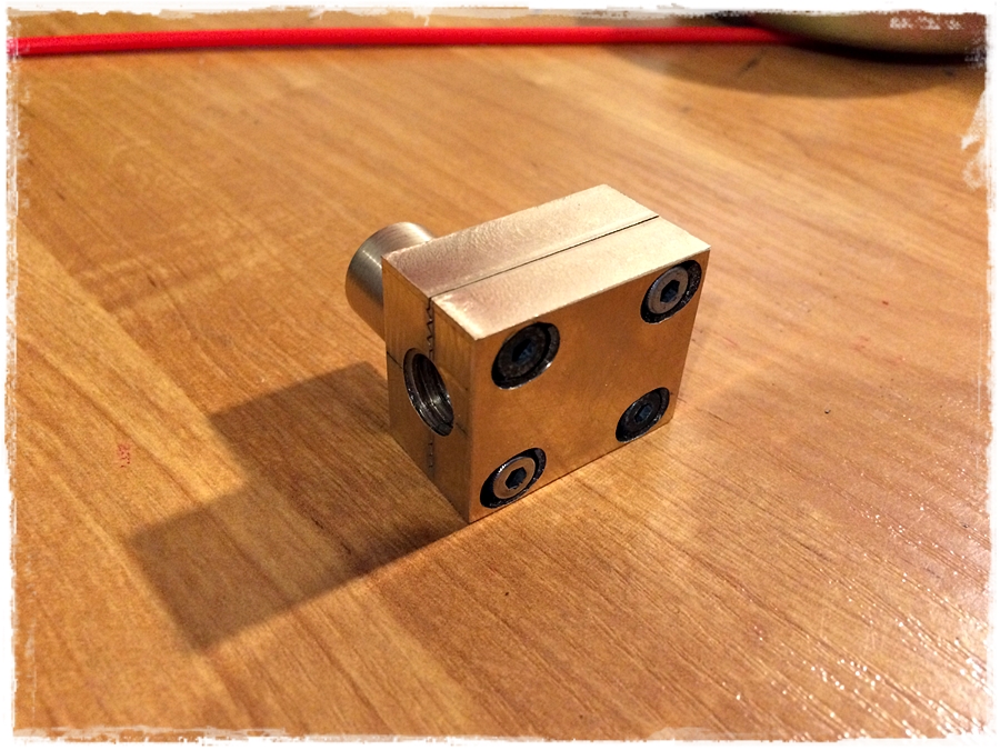

Post napisał: ABKK » 15 lis 2017, 22:21
Pochwaliłem za bardzo...
Niestety nakrętka jest za szeroka i mi haczy, muszę to podszlifować, bo niestety frezarki jeszcze nie posiadam :(
Duże pole regulacji masz tam na tym gwincie? Bo mi się wydaje, ze te fasolki regulacyjne nie są jakoś super równo zrobione i zakres jest mały.

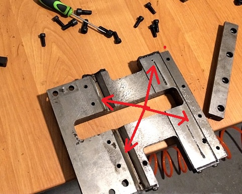

Post napisał: rc36 » 15 lis 2017, 22:25
Wyrównaj te ślizgi suportu bo w takim stanie niszczą łoże tokarki. Jak nie wiesz jak to zrobić to pytaj.

Post napisał: ABKK » 15 lis 2017, 22:41
rc36 pisze: ↑
15 lis 2017, 22:25
Nawet nie zaskoczyłem co dokładnie mam zrobić.
Możesz zaznaczyć na zdjęciach?

Post napisał: rc36 » 15 lis 2017, 22:58
Te miejsca zaznaczone strzałkami trzeba dopasować do łoża. Pokryj tuszem łoże, następnie poprzesuwaj suportem lewo prawo, a zobaczysz jaki jest kontakt. W moim nutoolu to była pierwsza i najważniejsza rzecz jaką poprawiłem. Tu jest wszystko pokazane przeglad-generalny-czyli-nutool-w-negli ... 07-30.html

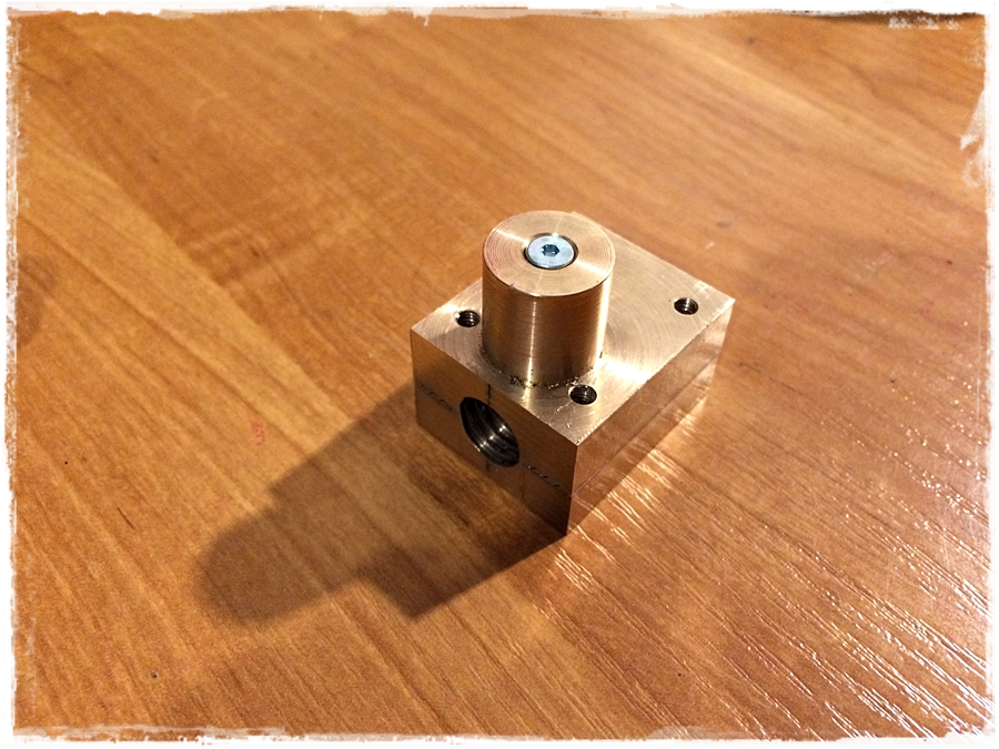

Post napisał: Avalyah » 16 lis 2017, 00:48
ABKK pisze: ↑
15 lis 2017, 22:21
Było takie ryzyko, bo wymiary były podane z mojej tokarki. U mnie jest 30mm prześwitu tam, dlatego nakrętkę zaprojektowałem na 28mm i u mnie jest w pełni sprawna, po każdej stronie milimetr prześwitu. Jest jeszcze pewnie z 0,5-1mm do zebrania z obu stron bez naruszenia czegokolwiek istotnego, więc powinno Ci się to udać. Dodam jako ciekawostkę, że pierwsza nakrętka tego typu pokazywana w tym temacie ma 30mm szerokości, więc nie weszłaby ani u mnie, ani u Ciebie :P Myślałem, że 28mm będzie zupełnie bezpieczne, ale jak widać i to nie wystarczyło.
Z kolei czop był w mojej delikatnie za mały (być może mnie przy pomiarze wcześniejszym suwmiarka oszukała, bo mikrometr rzeczywiście na nakrętce pokazywał 16,01mm, czyli tyle, ile było w projekcie), ale kawałek papieru włożyłem i weszło ładnie, na taki sam wcisk jak oryginał.
ABKK pisze: ↑
15 lis 2017, 22:21
Rzeczywiście wizualnie nie powalają, ale mogę około 0,5mm przesunąć w każdą stronę dolną część nakrętki. Więcej raczej nie potrzeba (a jak potrzeba to pilnikiem można odrobinę jeszcze wystrugać). U siebie po prostu przesunąłem maksymalnie w jedną stronę (najlepiej w taki sposób, żeby przy wjeżdżaniu w materiał pracowała górna część nakrętki, żeby dolnej niepotrzebnie nie obciążać) i wkręciłem w to śrubę, na początku dość ciasno wchodziła, ale jak parę razy przejechałem, to zostało tak akurat, że śruba miała bardzo mały luz promieniowy i niewyczuwalny osiowy.
