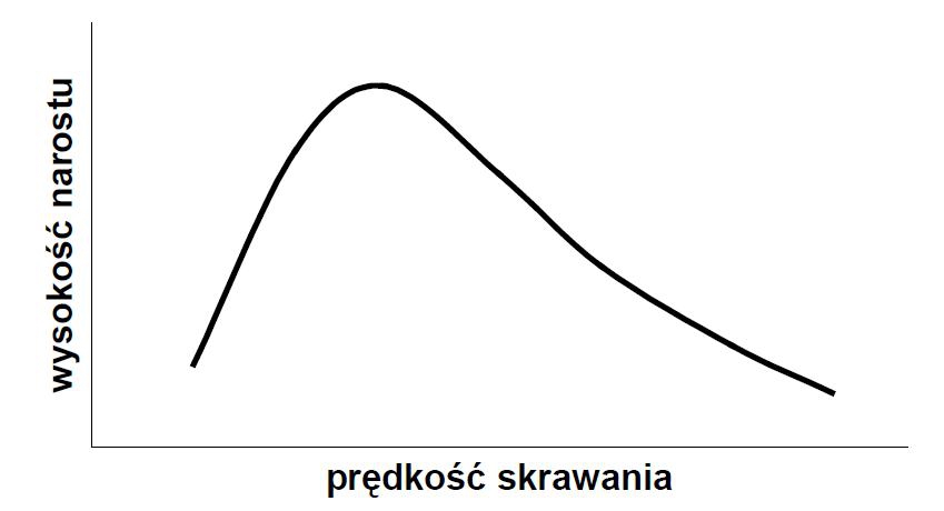

- Posty w temacie: 9
- Posty: 12406
- Lokalizacja: Skępe
Smarowanie z pewnością pomaga (poza chłodzeniem) zejściu wióra z powierzchni natarcia i przylepiania się do niej narostu, który jest często sprawcą zaburzenia spływu wióra, a powstaje on w końcowej fazie docinania tym łatwiej im mniejsza jest prędkość skrawania Vc, a ta jak wiemy maleje wraz ze zmniejszającą się średnicą ciętego materiału przy stałych obrotach.
Również zmniejszanie posuwu liniowego fn (po promieniu) prowokuje chętniejsze jego powstawanie, ale bez tej redukcji szybciej połamalibyśmy nóż w związku ze zmianą wektorów wypadkowych sił skrawania Fn
Dlatego w obróbce CNC aby utrzymać Vc i zapobiec problemom stosuje się często
Obrabiany przedmiot obraca się z pewną liczbą obrotów na minutę. Zapewnia to określoną prędkość skrawania vc lub prędkość powierzchni przedmiotu względem narzędzia skrawającego mierzoną w [m/min] na krawędzi skrawającej.
Standardowo prędkość skrawania jest ustawiona jako wartość stała, która zmienia ilość obr/min, gdy zmienia się średnica obrabianego przedmiotu.
Ruch narzędzia w kierunku X i Z to prędkość posuwu (fn), lub fnx/fnz[mm/obr].
Gdy posuw jest skierowany do środka (fnx), obroty zwiększają się aż do osiągnięcia wartości maksymalnej wrzeciona obrabiarki.
Po przekroczeniu wartości granicznej, prędkość skrawania vc zmniejszy się aż do osiągnięcia wartości 0 [m/min] w osi obrabianego przedmiotu.
Posuw ma duży wpływ na łamanie i grubość wiórów oraz w jaki sposób się formują w zależności od geometrii płytki. W przypadku toczenia lub profilowania bokiem (fnz), głębokość skrawania(ap) również wpływa na formowanie wióra.Posuw (fn) i głębokość skrawania (ap) mają największy wpływ na wydajność
