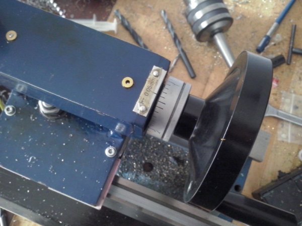

Post napisał: RomanJ4 » 02 paź 2015, 13:12
rc36 pisze:Mam pytanie, czy w waszych nutoolach skala na bębenku sanek narzędziowych też przekłamuje tak jak u mnie, tzn. po dodaniu np. 1mm nóż skrawa w rzeczywistości 0,5mm.
jeśli skrawa wzdłuż osi obrotu dokładnie 1/2 nastawionego wymiaru (sprawdź przesuw czujnikiem, albo ustawiając sanki pod katem 90° i przybierając na średnicy), to
- albo jakiś chińczyk uważał, że tak będzie dokładniej skrawać po średnicy (sanki pod katem 90°). Z taką metodą kiedyś się spotkałem u Anglosasów, choć nie wiem po co to robić kiedy dokładność (działka podstawowa) sanek narzędziowych i poprzecznych są takie same,
- albo jeśli średnice bębenków skal sań poprzecznych i narzędziowych są takie same to... oszczędność, pomyłka.. ?
Co z tym zrobić?
Jeśli toczy dokładnie 1/2 wskazań to przeskalować nabijając tylko nowe cyfry (np zamiast 1,0 nabić 0,5, itd..):
- albo zeszlifować stare cyfry i nabić na ich miejscu nowe,
- albo nabić nowe nad/pod/obok, zaklejając stare.
- dorobić nowe bębenki, (konieczne kiedy różnica między faktycznym przesuwem a znaczkami skali się nie pokrywają).

#65
Post napisał: rc36 » 02 paź 2015, 14:07
RomanJ4 pisze:- albo jeśli średnice bębenków skal sań poprzecznych i narzędziowych są takie same to... oszczędność, pomyłka.. ?
Stawiam na oszczędność chińczyków.
RomanJ4 pisze:- albo zeszlifować stare cyfry i nabić na ich miejscu nowe,
Też na to wpadłem, że wystarczy stoczyć stare cyfry i nabić nowe, ale w moim chińczyku kreski i cyfry są tak niewyraźne, że chyba dorobię nowy bębenek z nowymi kreskami i cyframi.
ahabich pisze:Co wy tam wiecie o niepoprawnej skali na bebenkach :grin:
Nawet nie zauważyłem że podziałka w koniku jest też oszukana, konik w nutoolu to taki syf, że jak tylko mogę to z niego nie korzystam. Przydał by się osobny temat o usprawnieniu konika bo do poprawy jest prawie wszystko włącznie z dorobieniem nowej dłuższej pinoli i przedłużeniem górnej części korpusu.

Post napisał: zacharius » 02 paź 2015, 14:51
no przecież są skalowane i tak i tak, czyli wskazanie na średnice i wskazanie na promień.
zależy od tokarki. tylko że te wyskalowane na średnice powinny mieć to zaznaczone gdzieś obok podziałki.

Post napisał: rc36 » 02 paź 2015, 15:10
Dałem nawet zdjęcie, że chodzi o podziałkę sanek narzędziowych, a tych sanek raczej nie obraca się o 90st. wiec owa podziałka jest bez sensu.

Post napisał: zacharius » 02 paź 2015, 18:24
no to im się coś pomerdało a teraz to można tylko gdybać dlaczego.
imho prościej zamienić śrubę na taką ze skokiem 1 niż przetaczać kółko i robić nową podziałkę

Post napisał: rc36 » 02 paź 2015, 18:31
Jeśli już to trzeba by dać śrubę o skoku 4mm, ale ja i tak wolę dorobić nową podziałkę.

Post napisał: Jarek.p » 04 paź 2015, 12:46
A nie macie na swoich podziałkach informacji, że jedna działka = 0,05mm? U mnie jest to nabite i dokładnie (no... powiedzmy) tak to idzie.
