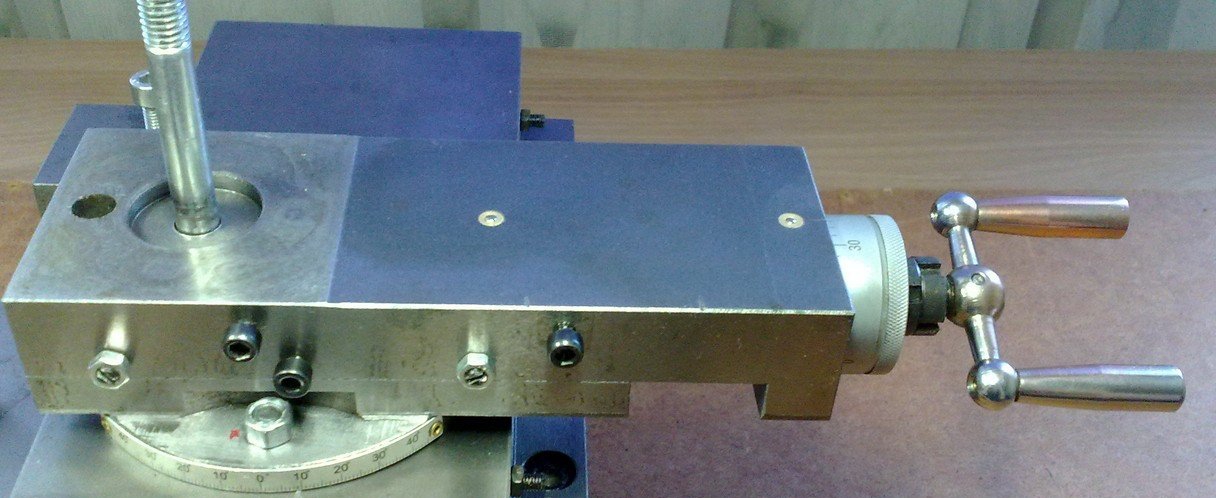

Panowie, pytanie mam, przy którym się posłużę zdjęciem kolegi kamyka:
Do czego służą dwie śruby na wierzchu suportu, te, które na zdjęciu wystają każda po swojej stronie? Niczego nie mocują, wkręcone nie dochodzą do łoża, ot po prostu sobie są. Sprawiają wrażenie, jakby przy ich pomocy coś się do suportu mocowało, pytanie jednak, co?
Posty w temacie: 19
Posty: 12308
#53
Post napisał: RomanJ4 » 06 wrz 2015, 20:32
Pewnie do podtrzymki ruchomej

Podobny problem mam z małym posuwem wzdłużnym, ta korbka też chodzi płynnie, ale nijak się nie da użyć słowa "lekko". Tu jednak mam wrażenie, że może to być celowe (precyzja i takie tam), tak?
Z korbką sanek narzędziowych ciężko coś zrobić, ale z tą absurdalnie krótka korbką posuwu poprzecznego jak najbardziej. Zamontowałem podobne kółko jak na foto, tyle że żeliwne i chromowane o średnicy podobnej do korbki konika, mimo że mam ciasno skręcony suport poprzeczny to mogę sobie kręcić ową korbką niemalże jednym palcem.

Mam pytanie, czy w waszych nutoolach skala na bębenku sanek narzędziowych też przekłamuje tak jak u mnie, tzn. po dodaniu np. 1mm nóż skrawa w rzeczywistości 0,5mm.

rc36 pisze:Mam pytanie, czy w waszych nutoolach skala na bębenku sanek narzędziowych też przekłamuje tak jak u mnie, tzn. po dodaniu np. 1mm nóż skrawa w rzeczywistości 0,5mm.
Jeśli po dodaniu 1 mm nóż skrawa 0,5mm to o ile zmniejsza się średnica obrabianego detalu?
Jeśli 0,5mm z promienia to mi się wydaje, że o to chodzi i jest prawidłowo :wink:
