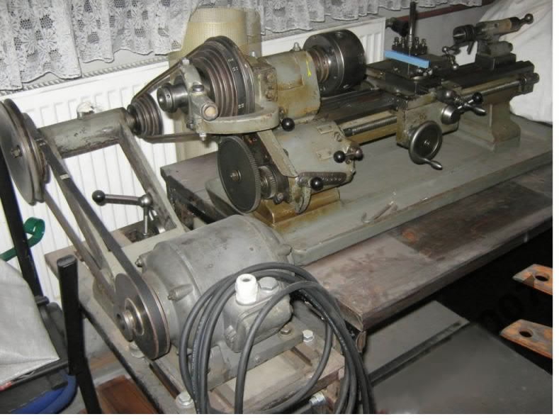

zibi201 pisze: A kolega ma/miał TSA-16?
Może jest mała, ale jeśli chodzi o wagę to na pewno nie jest to sprzęt który bez problemu można co chwilę podnosić i stawiać na stole, a potem zdejmować :lol: Waga ok.150kg o ile pamiętam...
Bez stołu, szuflad i tego całego sprzętu to ma może mniej niż połowę ze 150 kg.
zibi201 pisze:
Do tego kompletna TSA-16 ma przekładnię pasową umieszczoną pod blatem stołu.
Klasycznie ma, ale można inaczej

mam hobbymata md-65 dwa lata starsza ode mnie i powiem że przy małych wymiarach, mocy (250W) i wadze (45kg) maszynka potrafi niepozorne rzeczy.
np dobrze se radzi ze zbieraniem 1mm na stronę po stali 45 nie jest to też nie wiadomo jaki wyczyn ale jak na taką malutką całkiem spoko. podstawa to dobry ostry nóż i pokasowane luzy.
ano i wrzeciono jest na łożyskach stożkowych rolkowych.
minusy to przelot tylko 12mm i srednica toczenia nad supportem bodajże 55 maks

Akurat klasyka jest największym błędem na tym zdjęciu ... primo - tokarka musi wejść do smarta , sekundo - kolega ma zasilanie 1 fazowe w domu ... Czyli idealnym połączeniem auta, wagi i gabarytów byłby falownik , mozna by było uszczknąć jeszcze ze 30kg na przekładni pośredniej ... choć moim skromnym zdaniem to i tak tsa będzie jeszcze o połowę za ciężka -dlatego wysłałem koledze zdjęcia ciekawej tokareczki jaką znalazłem u siebie na strychu :mrgreen: ,

pioterek pisze: Bez stołu, szuflad i tego całego sprzętu to ma może mniej niż połowę ze 150 kg.
Ta, chyba bez wrzeciennika, silnika, suportu i konia :D
Goła TSA-16 (bez stołu, przekładni i silnika) waży ze 100kg spokojnie.
Mam, przenosiłem, wiozłem w bagażniku, wiem. Jeśli się nie jest Pudzianem to o przenoszeniu w pojedynkę można zapomnieć.
