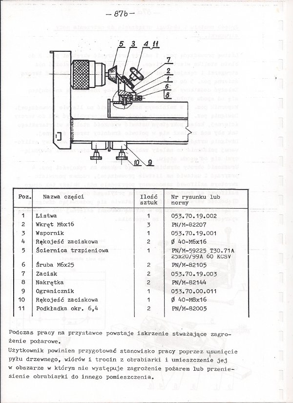

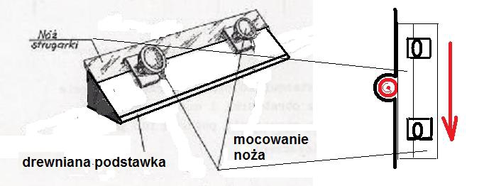

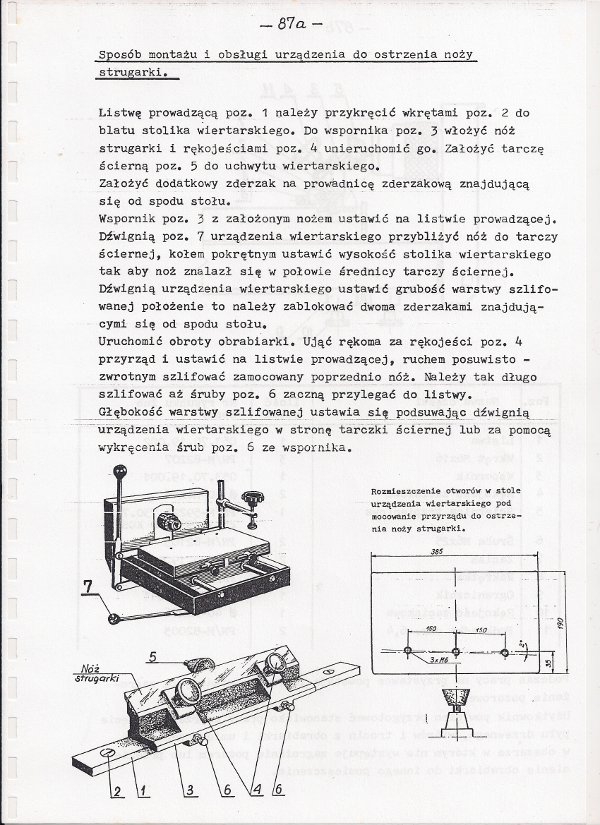

I słusznie, taką prosta podpórkę-imak pod nóż to nawet z drewnianego klocka by wykombinował..Adam Domański pisze:Może poszukaj przystawki do dymy (urządzenie wiertarskie), do tego był przyrząd do ostrzenia noży.
A nawet przystawkę frezarską (o ile masz do DYMY) by do tego wykorzystał
zamiast głowicy frezarskiej montowana na osi 25mm ściernica TYP 5 ( w/g https://www.olx.pl/oferta/glowica-freze ... hsiO7.html )
http://perfektos.istore.pl/pl/5-25x25x1 ... ndard.html ( http://perfektos.istore.pl/pl/sciernice ... otworow_25 )
ustawił oryginalną prowadnicę deski tak aby ściernica wystawała tyko tyle by częścią obwodu prowadzony ręcznie na drewnianej podstawce wzdłuż niej ostrzony nóż lekko brało..
