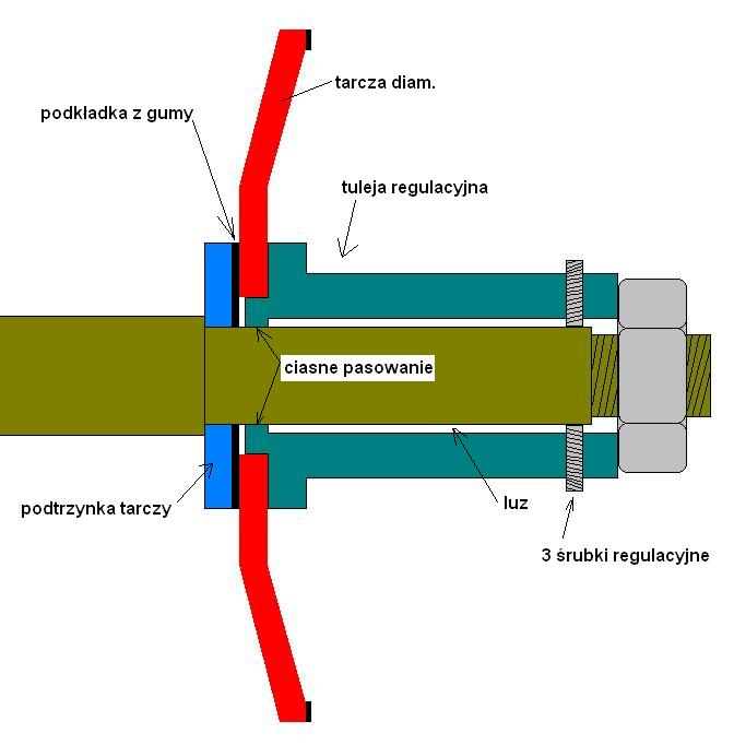

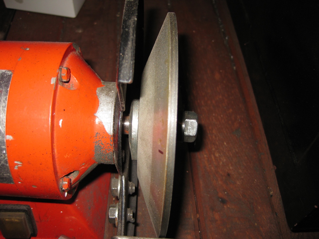

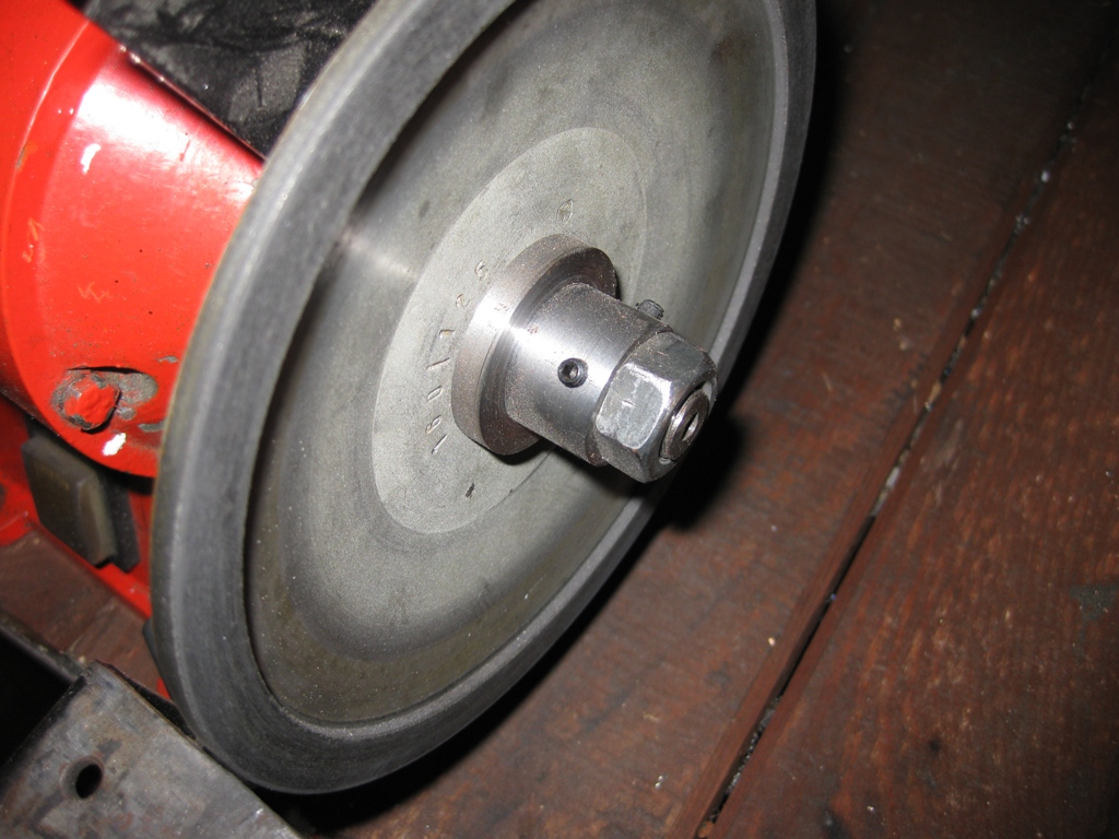

Proszę bardzo. Oś szlifierki jest 3 stopniowa. Na pierwszym progu opiera się duża podkładka na której opiera się tarcza. Pomiędzy nie włożyłem podkładkę z cienkiej gumy aby była zachowana niewielka elastyczność położenia tarczy względem osi. Główny element to tuleja. Wewnątrz jest lekko roztoczona, ale na końcu pozostał kawałek pierwotnej średnicy pasującej dość ciasno do ośki. Oczywiście z zewnątrz średnice są dopasowane do tarczy.
Bicie osiowe likwiduje się trzema śrubeczkami z pomocą czujnika, a po ustawieniu dokręca główną nakrętkę. Tarcze diamentowe nie mają bicia promieniowego więc problem z bani byle dokładnie dopasować średnicę tulei.

Tylko to nie jest to o co pytałem. Zaprezentowałeś ustawienia tarczy i regulację czy zniwelowanie bicia przez regulację. Pomysł super i też takie ustrojstwo sobie dorobię :)
Fajne są pomysły które można sobie skopiować i ułatwić życie, tylko mało kto chce się pochwalić rozwiązaniami :(
To całe wyrównywanie tarczy odbywa się diamentem. O to mi chodziło jak ta operacja wygląda i czy masz do tego jakiś przyrząd dorobiony. Te diamenty do wyrównywania (sory ale słowo obciąganie mi wyjątkowo nie pasuje :)) można kupić na alledrogo. Są różne 1, 1,5 i chyba 2 karatowe. Nie wiem czy warto to kupować dlatego pytałem o to wyrównywanie.
