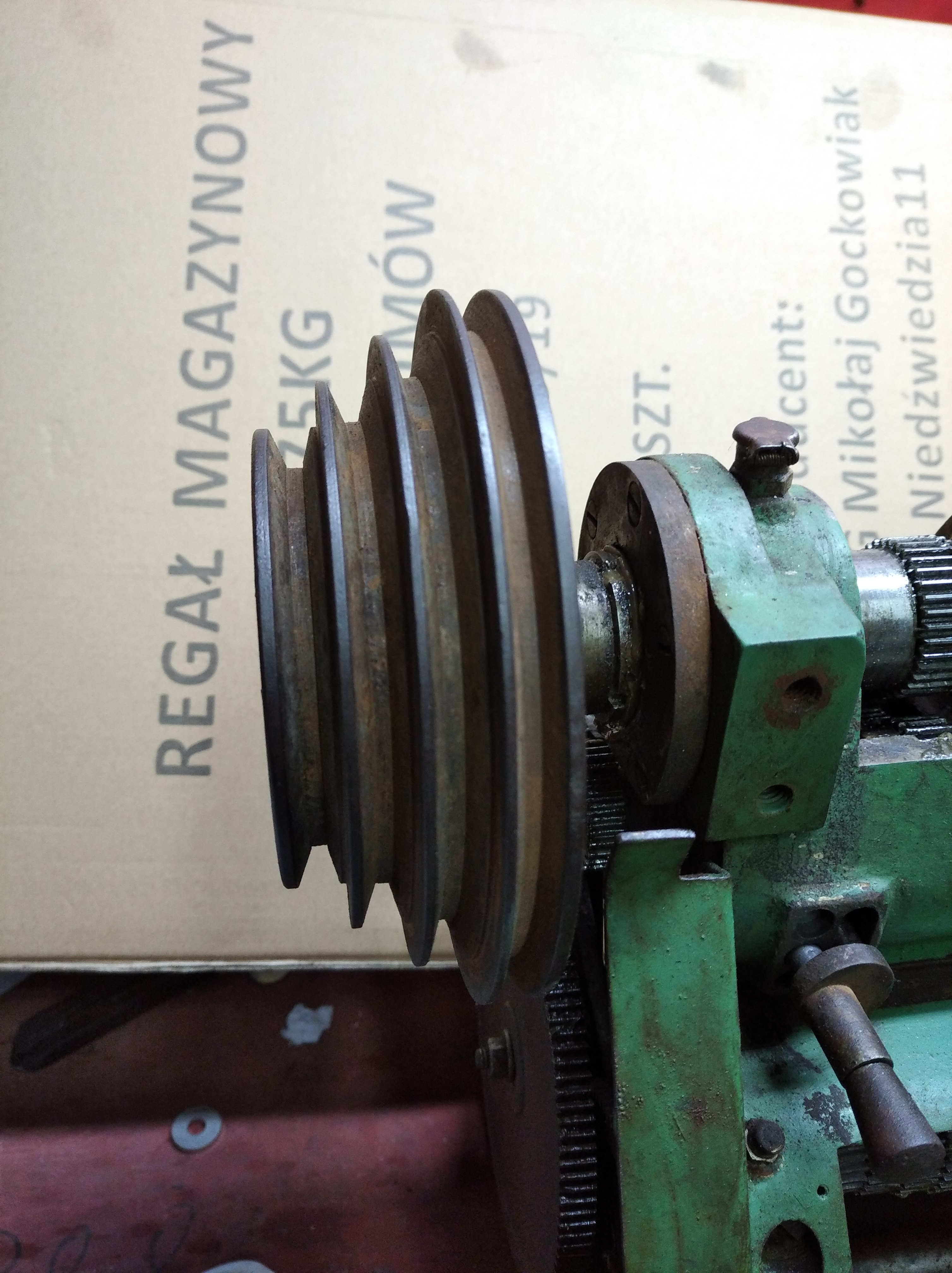

Grzegorz53 pisze:Obydwa koła pasowe w przekładni pośredniej są osadzone na czopach fi 15 mm, tak więc nie jest możliwe wykorzystanie małego koła (bez przeróbki) z silnikiem 0,37kW/1400 obr/wałek 14mm. Pozostaje tylko roztoczyć koło na 19 mm i zastosować silnik 0,55kW/1400 obr.
Albo włożenie zwiniętej blaszki stalowej 0,5mm z przerwą na klin między oś silnika 370W a koło pasowe pasowe.

Post napisał: fazownik81 » 06 mar 2020, 07:23
Witam. Posiadam takie oto koło pasowe i sionik 0.55kw 1390obr. Koło ma wymiar 147, 130,124,96mm
Brak mi koła pasowego na silnik, z wyliczeń wychodzi mi iż aby uzyskać 96obr koło musi mieć średnicę 6,3mm...
Przy 20mm średnicy koła mam 189obr na 147mm
oraz 289obr na 96mm
Planuje założyć jedno 20mm i drogie 150mm. Jakiej średnicy posiadacie koła i obroty na silniku?
Dodane 46 minuty 5 sekundy:
Przepraszam mniejsze 35-40mm gdyż mam wałek od silnika 19mm.
