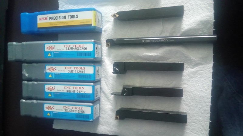

Zamówię noże 14x14. Macie jakiś sprawdzony zestaw z Chin. Powiedzmy 5 sztuk, tak żebym później nie miał problemu z dokupieniem płytek.

Bostom pisze:Zamówię noże 14x14. Macie jakiś sprawdzony zestaw z Chin. Powiedzmy 5 sztuk, tak żebym później nie miał problemu z dokupieniem płytek.
Zacznij od drugiej strony.
Sprawdź ceny i dostępność płytek potem zastanów które będziesz chciał używać i dopiero decyduj o nożach. A poza tym znalazłeś noże 14x14?
Co prawda 16x16 można zfrezować do 14.
Avalyah pisze: nie wiem, czy w sztywności różnicę między nimi a 16x16 można zauważyć
Mam również 12x12 i niestety różnicę da się odczuć szczególnie gdy chcesz choć odrobinę poszaleć :???:

rdarek pisze:A poza tym znalazłeś noże 14x14?
Lutowane czy składaki ciężko, ale stalki jak najbardziej.
Róznica w sztywności między 12x12 a 16x16 jest duża jeśli weźmiesz większy wiór, do spokojnego przetaczania po 0,3mm nie ma żadnej.
Noże lutowane oczywiście trzeba samemu doprowadzić do właściwej geometrii bo w fabrycznym wykonaniu to właściwie surówki nadające się najwyżej do zdzierania żeliwa (wielu mniej doświadczonych kolegów stosując je w takim stanie na małych, lekkich, i mało sztywnych tokareczkach ma potem problemy z uzyskaną jakością powierzchni i drganiami
(tu o ostrzeniu, ostrzarkach, geometrii i jeszcze innych rzeczach http://pfmrc.eu/index.php?/topic/60403- ... y-romanj4/ )

Post napisał: Bostom » 23 maja 2017, 10:26
Rzeczywiście nie ma składaków 14x14. Ma ktoś Tytana 520 od MTP?

Post napisał: Bostom » 07 cze 2017, 15:57
Dotarły dzisiaj noże i baza. Szybciej niż się spodziewałem, tym bardziej, że sprzedający wydłużył okres ochrony. Czekałem 2 tygodnie. Zamówiłem z tej aukcji: https://www.aliexpress.com/item/12mm-5p ... 18581.html
