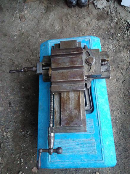

Post napisał: ancover » 12 mar 2017, 17:55
Witam :)
Po w stępnym odrdzewianiu podstawa i kolumna wygląda tak:
Myśle że nawet nieźle wyszło, jeszcze trochę pomęcze i do malowania :) w sobote zabiorę się za wrzeciono

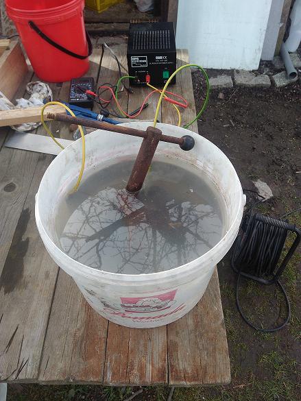

Post napisał: ancover » 20 mar 2017, 19:00
Witam :)
Udało mi się wyrwać w wekend troche wolnego czasu na dalszy ciąg odrdzewiania. Poniżej fotki z postępów prac.

Post napisał: Pirat » 22 mar 2017, 19:15
Jakie chemikalia trzeba dać żeby nastąpiło odrdzewianie i jakie natężenie prądu?
ancover
Stały bywalec (min. 70)
Posty w temacie: 14
Posty: 72
Rejestracja: 26 paź 2014, 21:21
Lokalizacja: Chomiąża
#28
Post napisał: ancover » 22 mar 2017, 20:31
Ja daje sode oczyszczoną spożywczą na całe wiadro dałem dwie paczki po 100 gram i zasilacz podłaczyłem taki od CB-i, on ma 13,8 volta 6amper bo jak podłączyłem taki mały zasilacz 6 voltowy to sie zagrzał i padł.
Zostało mi jeszcze odświeżyć wrzeciono. W tym stanie jak jest teraz to lekko chodzi prawo lewo jakieś 2 cm w każdą strone później ewidentnie coś blokuje (może łożysko jakieś) nie wiem co to może być. W sobotę będę rozkręcał.

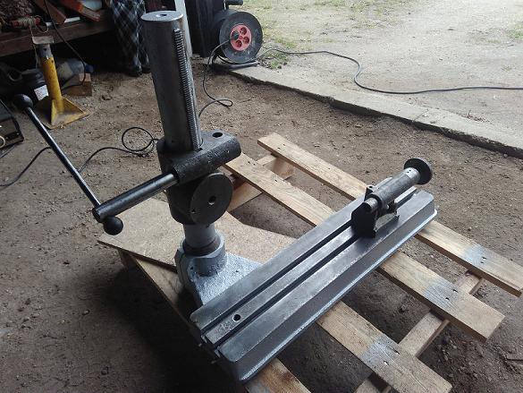

Post napisał: ancover » 26 mar 2017, 20:11
Witam oglądajacych :)
Dzisiaj umęczyłem się z odkręceniem uchwytu i mocowania na silnik gdyby nie ściagacz i kowalskie imadło nic by z tego nie było. Pomogła też fotka z forum oski bo nie wiedziałem czy uchwyt ma lewy czy prawy gwint. Słoneczko świeciło i udało się coś malnąć. Głowica czeka na nowe łożyska a na razie całość wygląda tak >
Numer mojego "ousola" 409

Post napisał: Rybiarz » 26 mar 2017, 20:31
No i piękny osiołek :wink: Lepiej żeby nawet stał tak na półce niż poszedł na żyletki
