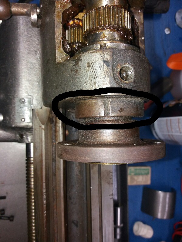

Post napisał: rc36 » 30 sie 2016, 21:59
Wie ktoś co jest pod tą pokrywą zaznaczoną na foto? znam dobrze TSB 20, ale takiego czegoś w żadnej nie widziałem.

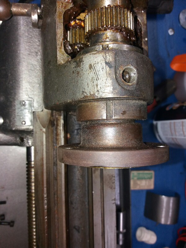

Witam. Jestem posiadaczem takiej tokareczki tsa160 pewnie z pierwszych lat produkcji i widzę że konstrukcja wrzeciona różni się od tsa16. Może któryś z kolegow wie jak sciaga sie tarcze zabierakową w tym modelu?

Jeżeli z tyłu tarczy zabierakowej jest nakrętka z okrągłymi nawierceniami to znaczy, że tarcza zabierakowa jest nasadzana na stożku i dociągana tą nakrętką. Gwint prawy. Wstaw zdjęcie.

Witam. Po stronie panewki nie ma nakretki jak w zwyklej tsa16. Uchwyt to PUTm 80. Obrazek

Jest, tylko nieco inna.
Oczywiście nie służy ona do mocowania zabieraka tylko do regulacji panewki. Zabierak na tym zdjęciu wygląda, że jest mocowany na gwint.

Tak wiem. Ta nakrętka jest od regulacji panewki. Mi chodzi o odkrecenie tarczy zabieraka ktora jest na gwint. Ciezka sprawa to odkręcić(kruszy sie i peka a nie chce sie odkręcić)! Można gdzieś dostac szczeki do takiego uchwytu Putm80? Raczej ciezko bedzie zalozyc inny uchwyt na takie wrzeciono z gwintem? Przerabiał ktoś taki temat ?

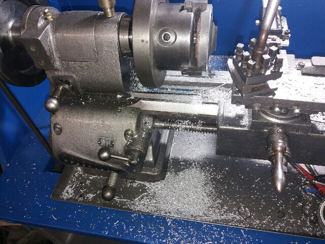

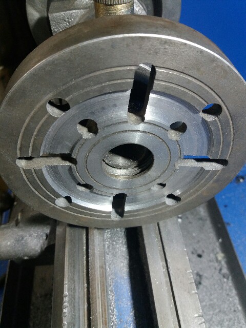

Witajcie. Jednak zostałem ostatnio zmuszony wrócić do tematu zmiany uchwytu. Mam Putm80 ,ale szczęki wewnetrzne są raczej nie osiągalne. Dlatego kupiłem używany drugi uchwyt z takimi szczękami i jak się juz pewnie domyślacie jest inne mocowanie na zamku. Mialem dorabiac przejściówke, ale wpadła mi w ręce planszajba i z niej zrobiłem chwilowo tarcze zabierakową. Wrzuce zdjęcie może komuś sie kiedyś przyda. Obrazek Obrazek
