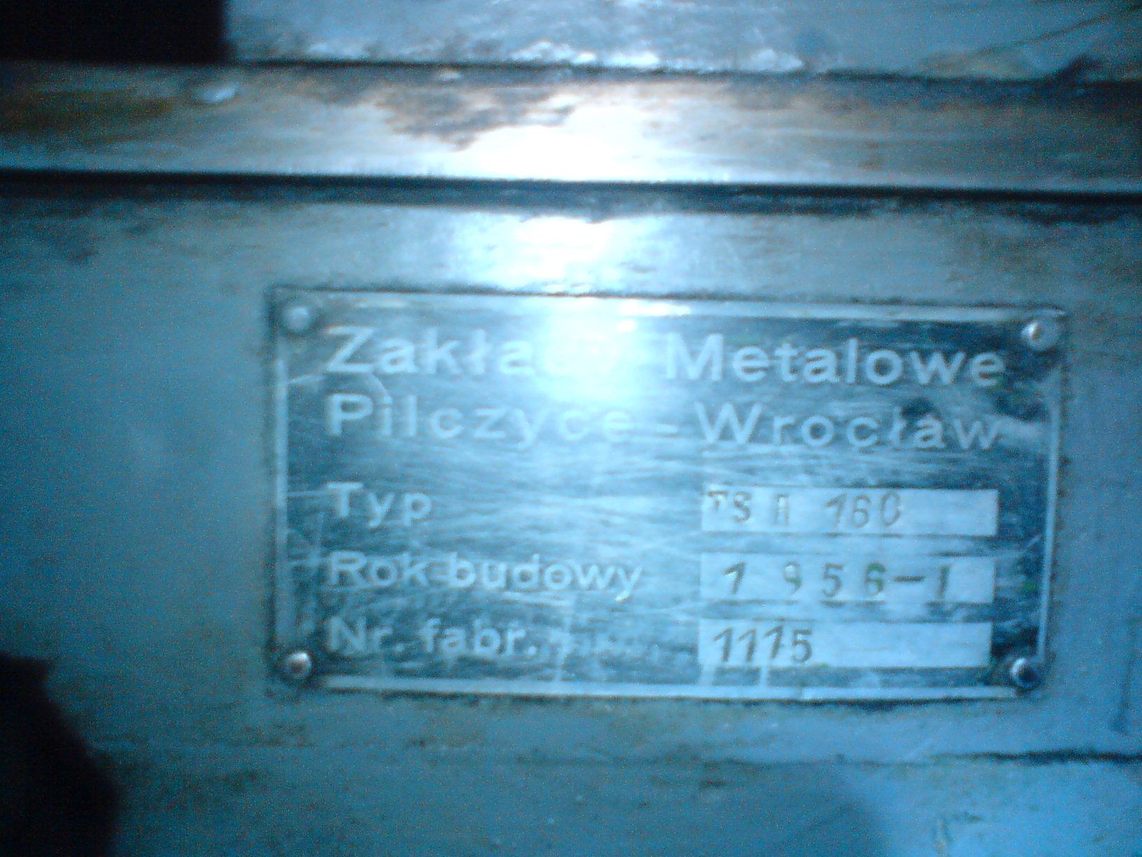

Z racji tego, że stałem się posiadaczem tokarki TSA 16 bądź wg tabliczki TSA 160 mam pytanie odnośnie produkcji tejże tokarki.
Tokarka posiada śrubę pociągową i korbkę z prawej strony a nie posiada skrzynki suportowej i listwy zębatej. Czy to jakiś wcześniejszy model TSA 16 przed modernizacją czy szła produkcja drugiego modelu ?
Tokarka posiada standardowo nawrotnicę i skrzynkę nortona.

TSA-16 nie posiadała nigdy listwy zębatej. Nie wszystkie egzemplarze miały pokrętło na śrubie pociągowej. Nie bardzo wiem co kol. nazywa skrzynką suportową. Proponuję obejrzeć DTRkę.
P.S. Proponuję zamienić smarowanie łożyska ślizgowego na olejowe.

Post napisał: Mat3ys » 12 sie 2016, 23:03
No tak listwy nie było przepraszam :oops:
Andrzej 40
Posty: 2057
Post napisał: Andrzej 40 » 12 sie 2016, 23:13
Mat3ys pisze:No tak listwy nie było przepraszam :oops:
Nie ma za co przepraszać, kto pyta nie błądzi. Witam w klubie TSA. To sympatyczna maszynka. Może nie z najwyższej półki, ale niezła.
Mat3ys
Posty: 1911
Lokalizacja: Radom
Post napisał: Mat3ys » 12 sie 2016, 23:27
Ja niestety raczej się z nią rozstanę nie mam miejsca na tyle zabawek a dopiero co zacząłem poprawiać chińczyka więc jeśli chodzi o małe gabaryty na razie przy nim zostanę.
Ciekawi mnie jednak zmiana konstrukcyjna czy miała miejsce po prostu zbiegiem czasu produkcji czy produkowano jakby dwa osobne modele :)

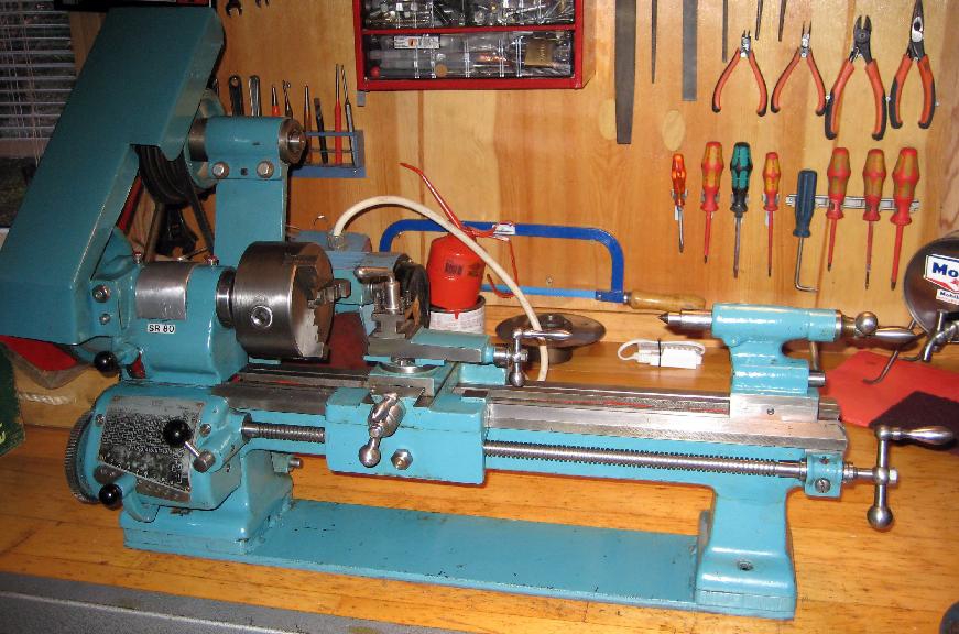

Post napisał: rc36 » 13 sie 2016, 12:17
Też mam taką biedniejszą wersję TSA 16 tyle że niekompletną, na foto tokarka SR80, dziwnie podobna do TSA 16.

Post napisał: Andrzej 40 » 13 sie 2016, 14:37
rc36 pisze:Też mam taką biedniejszą wersję TSA 16 tyle że niekompletną, na foto tokarka SR80, dziwnie podobna do TSA 16.
Te SR80 to chyba inicjały poprzedniego właściciela, napis nie wygląda na firmowy. Chyba jednak to jest TSA160. Może faktycznie produkowano wersję TSA160, bo i w tokarce kol. Ma3tys część suportu oparta na łożu jest trochę inna niż w TSA16 i też jest pokrętło na śrubie pociągowej. Reszta tokarki jest identyczna.

Post napisał: rc36 » 13 sie 2016, 15:24
Sprawdziłem u siebie i okazuje się, że wersja z ubogim dolnym suportem nazywa się TSA 160, a ta SR80 to rzeczywiście czyjaś wydumka.

Post napisał: Mat3ys » 13 sie 2016, 21:39
Czyli można wnioskować, że produkowano drugi model TSA 160 taka jak kolega powiedział biedniejsza wersja TSA 16 :)
