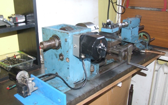

Nie mam Nutoola, moja samoróbka ma właśnie silnik 0,75 kw zasilany z falownika. Kosztowało mnie to 200 zł falownik (używany oczywiście) i 90 zł silnik (też z odzysku). Przy przełożeniu na paskach jak 1 do 6 pracowało to pięknie, potem zmieniłem wrzeciennik i zostalo przełożenie 1 do 3 - i już nie szło, tokarynka dostała więc skrzynię biegów od poldka, i teraz mam już full wypas - mogę sobie w stali zbierać z grubości i dwa - trzy milimetry na raz.
Pracuję najczęściej na niskich obrotach silnika - ciszej, mniejsze zużycie energii. IMHO 0,75 KW jest idealnym silnikiem do stołowej tokarynki.

To jest zdobyta przez machniom tokarka - samoróbka - działa, toczy, posuw wzdłużny zrealizowany przez silniczek od wycieraczek, ten wielki przełącznik na wrzecienniku służy do włączania i zmiany kierunku posuwu. Teraz ma już zamontowaną skrzynię biegów od poldka
Przelot wrzeciona 25 mm, uchwyt 125 mm, stożek wrzeciona mk4, stożek konika mk3, rozstaw w kłach 300 mm, posuw wzdłużny na wałkach 30 mm, poprzeczny na wałkach 20 mm. Te 20 mm są nieco za wiotkie, i już myślę, żeby to zmienić. Całość jest przykręcona do 3 cm płyty żeliwnej o wymiarach 150 x 60 cm, szlifowanej do mikrona - miał to być stół frezarki ale poprzedni właściciel się rozmyślił i mam solidną podstawę do maszynki.

Tokarka to narzędzie - i wręcz wypada ją dostosowywać do swoich potrzeb. I owszem - zmiana przełożenia na kołach pasowych co nie co pomaga. Ale wygoda silnika na falowniku polega na tym, że można bezstopniowo regulować obroty od dosłownie kilku na minutę do niemal dwukrotności nominalnych - w moim przypadku jest to ok 6000 obrotów wału silnika.
Pomiędzy skrzynią biegów a wrzecionem mam przełożenie 1 do 3 czyli na biegu bezpośrednim mogę uzyskać 2000 obrotów wrzeciona - ale na jedynce mam zaledwie 600 przy maksymalnych obrotach silnika. Ale do cięcia i tak ustawiam na prawie minimum i wtedy mi piękną wstążkę struga bez drgań i podobnych atrakcji.
Mechaniczna przekładnia, obojętne, czy pasowa, czy z kół zębatych tego nie potrafi. A dopiero mechaniczna przekładnia i falownik razem dają komfort - przy tak małej mocy silnika oczywiście. Jak ktoś ma siedem KW na falowniku, może sobie darować przekładnię mechaniczną zupełnie.
