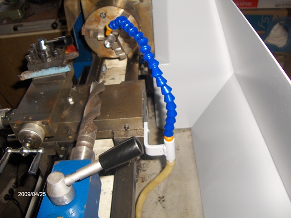

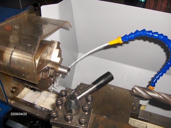

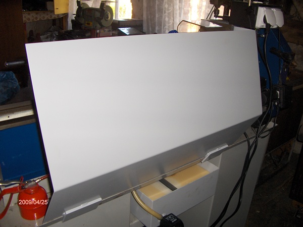

binek pisze:Witam ponownie stolik robiłem ponad dwa lata temu ale juz wtedy wiedzialem ze będe robił chłodzenie i pomyslałem o wszystkim aby teraz nic w nim nie przerabiac .A wiec tak w wanne zrobilem tz. koperte ,ale przeciecie lini zagiecia u mnie nie jest na srodku wiec musiałem zagiac troche inaczej ,znawcy tematu wiedzą pewnie jak .Co do separacji wiurów to najpierw chłodziwo przechodzi przez drobną siatke umieszczoną w zbiorniku/osłona głosnika z telewizora/a puzniej przez filterek ktury był z pąpką.Mysle ze powinno to wystarczyc.Oto pare fotek co i jak.
[ Dodano: 2009-05-16, 21:50 ]
pomiliło mi sie jeszcze te.

Post napisał: binek » 02 lut 2013, 19:42
ja zrobiłem tak
