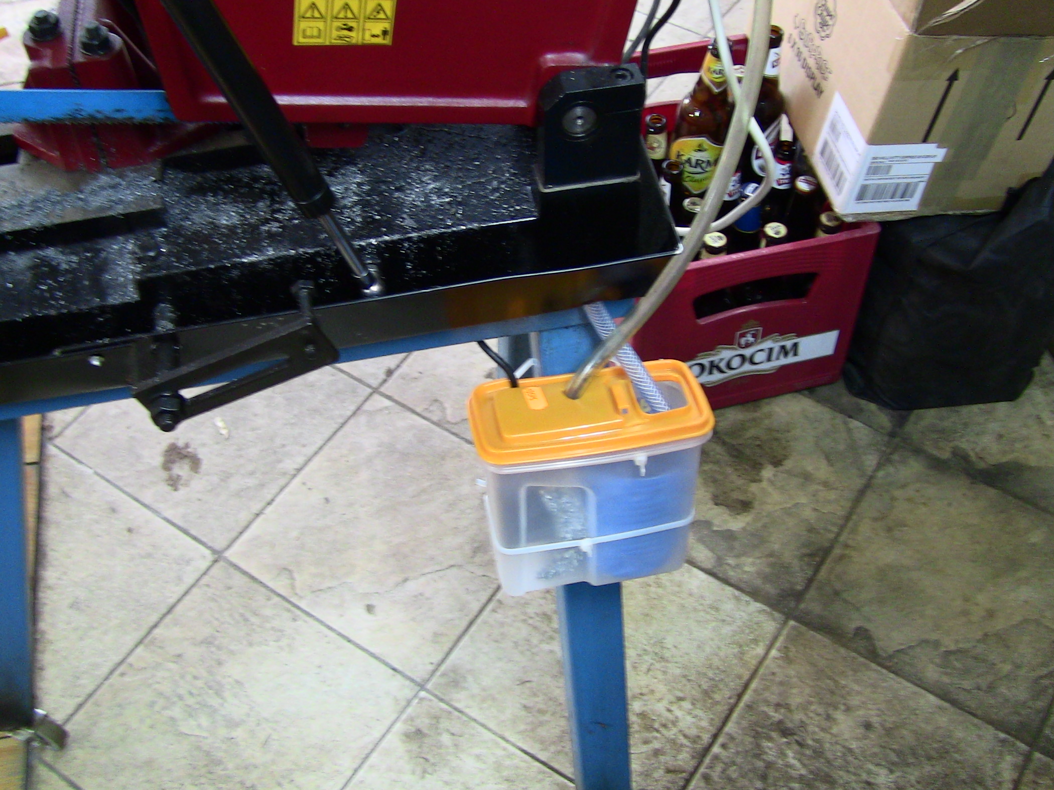

Wanna do Zosi...
ja bym wannę zrobił pod całą podstawę Zosi, trochę większą, np o 5 cm z przodu (tak by korba wystawała poza wannę) i tyłu, a szerokości maksymalnego wysuwu stołu w lewą i prawą stronę aby wychwytywać wióry) ze spływem w jednym rogu przez rurkę do zbiorniczka z pompką pod blatem. Na odpływ można wykorzystać gotowca w postaci dolnej części od małego odpływu umywalki z uszczelką,
ObrazekObrazek
w wannie wiercimy tylko centralny otworek pod śrubkę mocującą odpływ pod spodem (albo z boku wanny jeśli nie można inaczej) i otworki sitka dookoła , jak u kol. binka. podobnie zrobiłem do swojej tokarki
Wannę można wykonać np z blachy ocynk ≠0,5mm, lub wykorzystać np 2 odpowiednio duże blaszki do pieczenia znitowane na silikon (jak to widać na moim zdjęciu). Spływ ze stołu do wanny np założonym wężykiem by nie chlapało.

a co to za pompka do chłodziwa?
Posty: 12398
#37
Post napisał: RomanJ4 » 25 maja 2013, 13:43
lukasz.radomski pisze:a co to za pompka do chłodziwa?
To "fabryczne", kupione kiedyś na allegro za ~300zl. Gdzieś takie widziałem u polskiego sprzedawcy, ale nie pomne gdzie..
