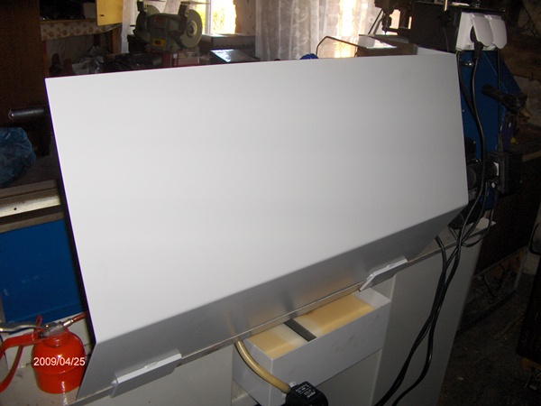

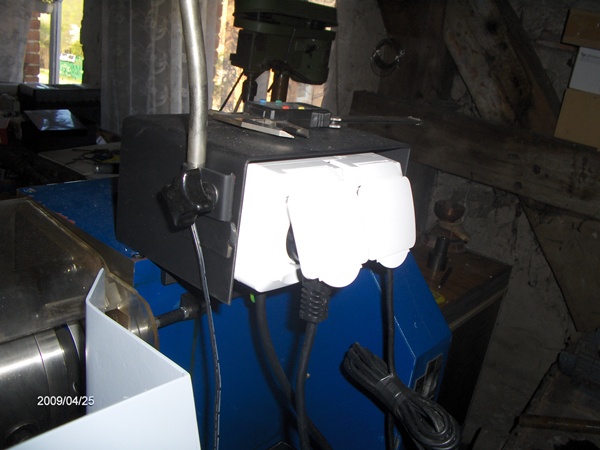

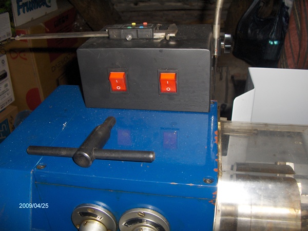

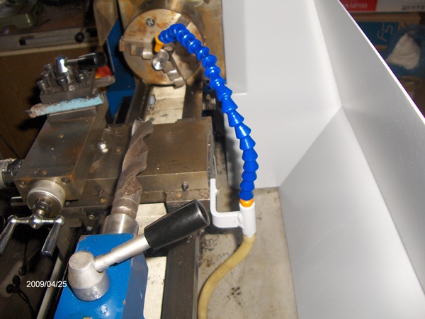

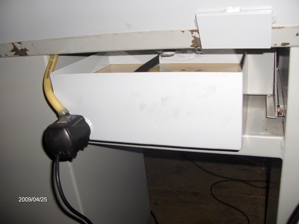

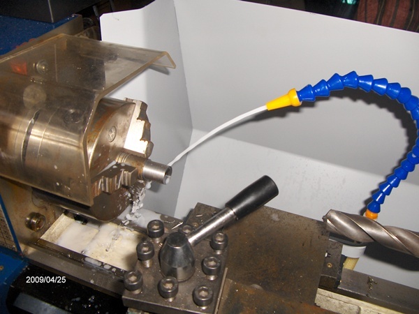

Witam,ale cisza na naszym wątku wiec pozwulcie ze pochwale sie co ostatnio dorobilem do mojej tokareczki.Oto kilka fotek.
wezyk
pompka i zbiornik
włączniki oswietlenia i chłodzenia
osłona

Bardzo ładnie to wyszło, jaka pompka jest do chłodziwa, sam szukam jakiejś do swojej tokarki.

Usmiejesz sie ale pompke kupilem w castoramie normalnie to ona słuzy jako fontanna.Wczesniej chcialem zastosowac pompe paliwową z samochodu ale nie mogłem zdobyc zasilacza do niej.

No i gitara taki mi będzie odpowiadać jakiej ona jest wydajności? jutro pojadę do Castoramy zobaczyć.

Gratulacje, fajnie zrobione. Czy możesz pokazać, jak płyn spływa z powrotem do zbiornika i czy zastosowałeś jakąś separację wiórów z płynu ?

Witam pompka ma wydajnosc 650 l na godzine .Stolik zrobilem sam ,a co do spływu i separacji wiurów z płynu to wieczorem postaram sie wkleic pare fotek
