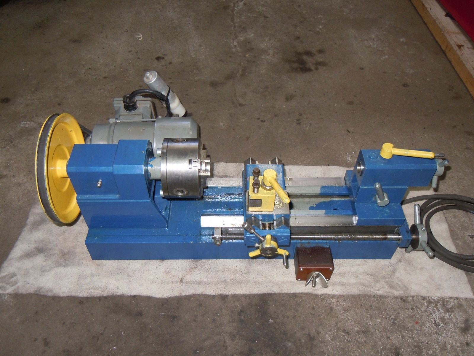

Co to za tokarka ?
Psychotata
Posty: 26
Rejestracja: 14 mar 2015, 21:29
Lokalizacja: Chełmża
Post napisał: Psychotata » 25 gru 2015, 22:29
Tsa 16 z łożem mn-80 :)
[ Dodano: 2015-12-25, 22:49 ]
Nie ma chyba nic wspólnego z mn80 oprócz łoża. No to chyba jakaś limitowana edycja albo tuning

witam.
widać że takich przeróbek zrobiono więcej.
tokarka kumpla ma nr22 - więc ich pewnie więcej jest.
jak by co to służę fotkami.
pozdrawiam.

Pukury - wrzucaj foto. Może kolega ma jakąś dokumentację od tego sprzętu ?
Psychotata
Posty: 26
Post napisał: Psychotata » 26 gru 2015, 09:50
To taka choroba😝, szukać aż się ma 90% pewności. Kolega Pukury pisał że ma nr 22. To może oznaczać że w jakiejś szkole była budowana. O tym też ktoś napisał.

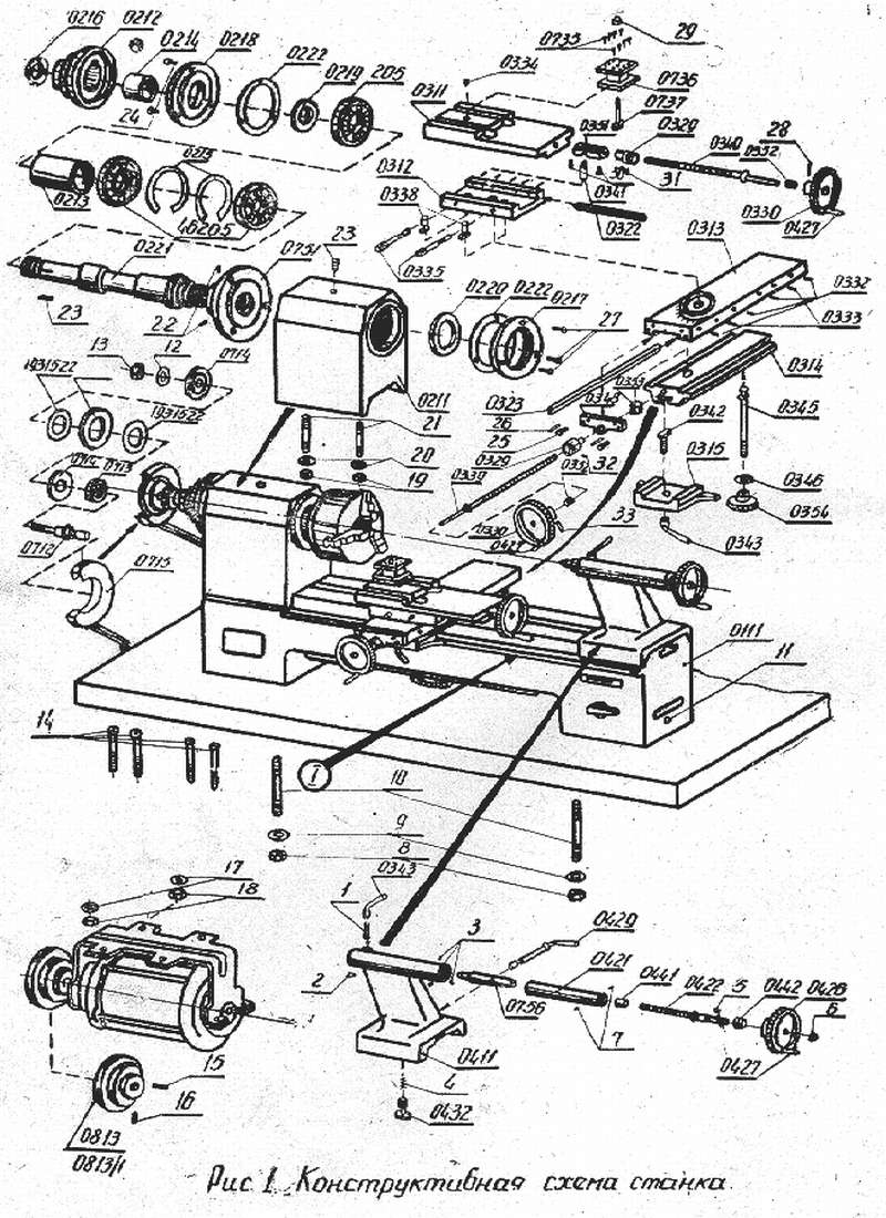

Mat3ys pisze:Kiedyś miałem coś takiego i była wyprodukowana "zasadnicza szkoła zawodowa w Grudziądzu" a drugiego takiego modelu nigdzie w sieci nie udało mi się znaleźć. Może to jakieś pojedyncze sztuki w ramach nauki ;)
Mini tokarka 1D601
