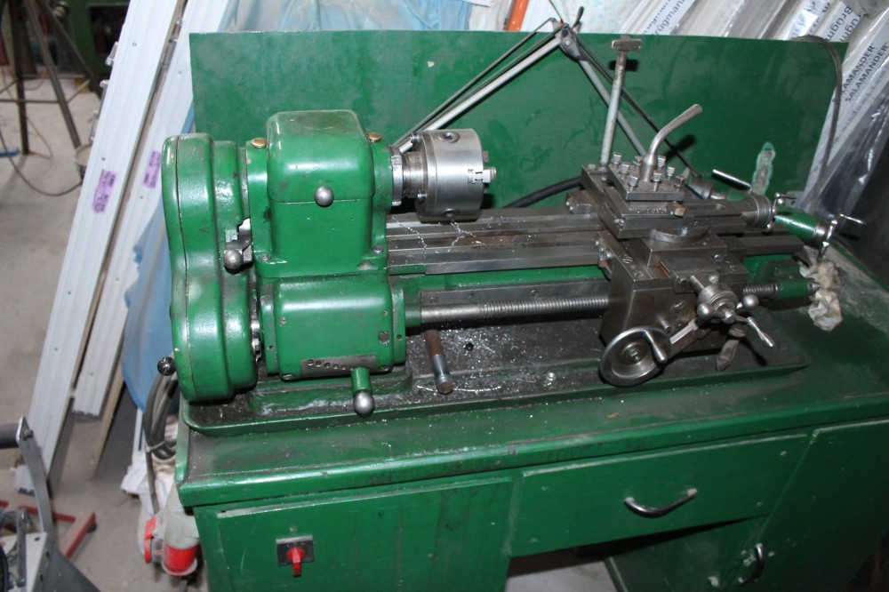

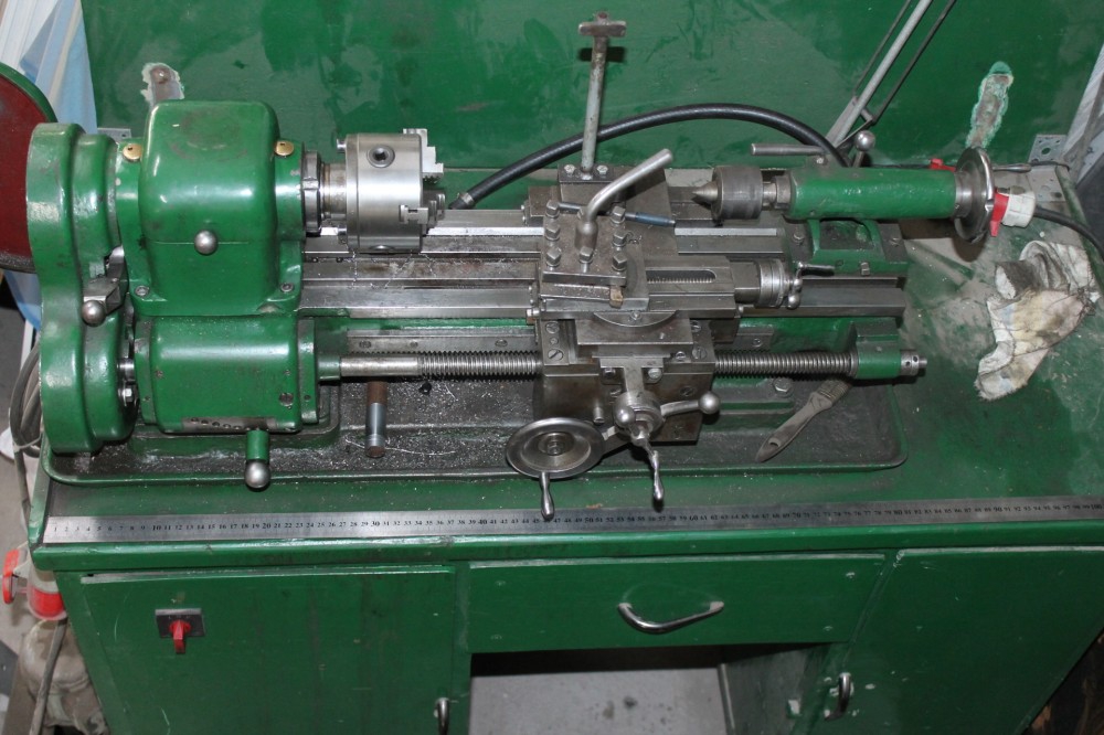

Witam. Byłem już na forum ale daaaaawno i zapomniałem hasła dlatego piszę jako świerzak.
Od kilku lat posiadam taką tokarkę i nawet nie wiem co to. Mam cały zestaw kół gitary ale nie posiadam dokumentacji. Ciężko szukać dokumentacji nie wiedząc co to za sprzęt. Pomożecie rozwikłać zagadkę? Obrazek
pioterek
Posty: 1724
Post napisał: pioterek » 24 gru 2015, 05:56

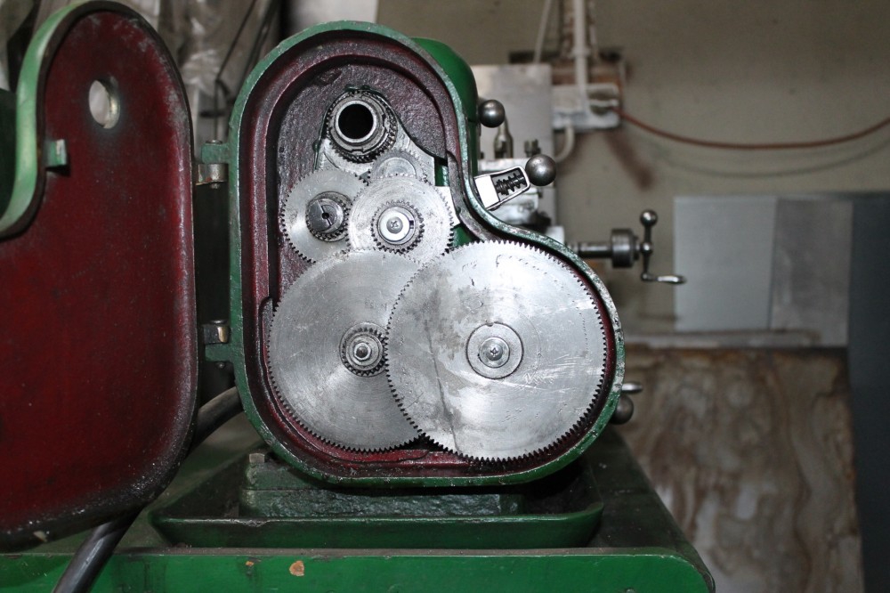

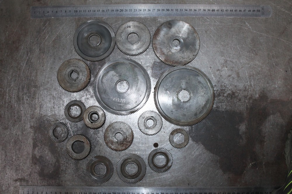

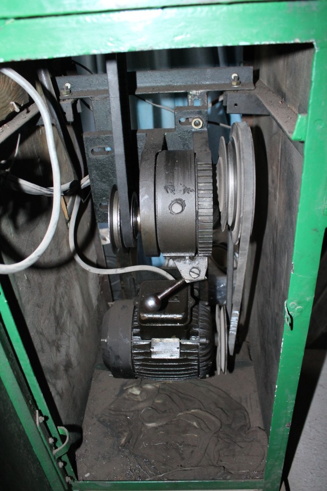

Pomożemy, tylko jak narazie za mało informacji. Jak wygląda napęd i gitara, moc silnika, prędkości wrzeciona, jakie są wszystkie koła do gitary - po ile zębów i wymiary, jakie są wymiary zewnętrzne i zakres przestrzeni do obróbki , jaka śruba pociągowa, itd.
oswiecimskie
Posty: 288
Rejestracja: 01 gru 2011, 20:33
Lokalizacja: oswiecim
Post napisał: oswiecimskie » 24 gru 2015, 09:16
To jest chyba Rosyjski odpowiednik MN-80
OUS-1 TSA-16 Mn-80a
pioterek
Posty: 1724
Post napisał: pioterek » 24 gru 2015, 14:51
Chyba jednak nie, MN80 wygląda tak:
oswiecimskie
Posty: 288
Post napisał: oswiecimskie » 24 gru 2015, 16:24
"Rosyjski odpowiednik" napisałem , ktoś od kogoś "zerżnął" albo Czesi od Rosjan albo Rosjanie od Czechów.
Kiedyś widziałem na rosyjskiej stronie temat o tej tokarce ale nie pamiętam jest nazwy.
OUS-1 TSA-16 Mn-80a
rc36
Posty: 2389
Post napisał: rc36 » 24 gru 2015, 17:27
Ruski odpowiednik MN80 to ТБ-16, i wizualnie jest taki sam jak TOS, więc tokarka z pierwszego zdjęcia to coś innego. http://olx.ua/obyavlenie/tokarnyy-stano ... 9a910f198c
czrwonyhonki
Posty: 22
Rejestracja: 23 gru 2015, 21:20
Lokalizacja: wziąć kase
Post napisał: czrwonyhonki » 25 gru 2015, 10:38
Napęd w tej tokareczce raczej jest nieoryginalny. Maleństwo ale przydatne.
Niestety nie ma nawet śladu gdzie mogły się znajdować jakiekolwiek tabliczki.
Prędkości obrotowych nie znam. Część kół do gitary ma oznaczenie ile zębów ale większość nie posiada żadnych znaków. Na części jest pieczątka kontroli technicznej co mogłoby sugerować polskie pochodzenie sprzetu.
pukury
Posty: 7903
Lokalizacja: kraków
Post napisał: pukury » 25 gru 2015, 11:27
witam.
kumpel ma taką - to raczej polka tokarka .
jakiś klon mn-80 - ts-80.
zasadnicza szkoła zawodowa
konopczyńskiego 4
warszawa.
całkiem fajny sprzęt.
pozdrawiam.
Mane Tekel Fares
Psychotata
Posty: 26
Rejestracja: 14 mar 2015, 21:29
Lokalizacja: Chełmża
Post napisał: Psychotata » 25 gru 2015, 20:28
Panowie. Właśnie przeczytałem całe Google i nie znalazłem takiej tokarki. Wygląda na MN-80 z dorobioną skrzynką Nortona. Może ktoś ją już sam ulepszał.
Mariuszczs
Posty: 2377
Lokalizacja: Sulmierzyce
Post napisał: Mariuszczs » 25 gru 2015, 21:15
Nie nie wygląda jak mn80.
