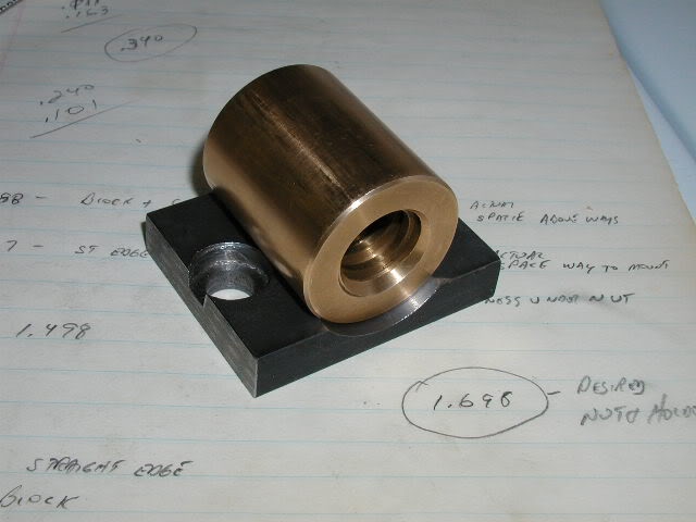

sinmartin pisze:Ale to mnie wiesz co jak się czuje kiedy przy dojeździe cofa się suport.
Skoro przeszkadza ci luz 0,2mm to zastosuj dzieloną nakrętkę jak na foto.

A można taką kupić i gdzie taką nabyć,będzie pasować do LD550?Gdybym miał frezarkę to pokusiłbym się może sam ją dorobić bo bez frezarki to lipa.
rc36
Posty w temacie: 8
Posty: 2346
Post napisał: rc36 » 21 sty 2016, 21:30
Raczej tego nie kupisz, to foto to tylko przykład.

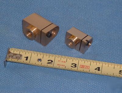

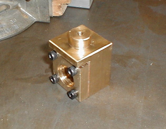

Post napisał: sinmartin » 21 sty 2016, 22:54
Racja nie kupię zdążyłem się już zorientować ale tak przeglądając net znalazłem różne rozwiązania.Mam dwa:
Ten pierwszy to nie jest żadnym problemem bo wsytarczy uciąć kawałek z tego co jest i odpowiednio zamocować co do drugiego gdzieś kawałek brązu mam gorzej z nożem trapezowym ale to też jest do przeskoczenia,tulejka .No nic zobaczymy jak ten pierwszy patent się spisze a potem ewentualnie zastanowię się nad tym drugim.

Post napisał: sinmartin » 27 sty 2016, 10:38
Bardzo fajnie rozwiązane trzeba przyznać,gdybym nie miał falownika być może zastosowałbym te.Odnosząc się do mojego poprzedniego postu,ten pierwszy pomysł zredukował luz z tym,że jeszcze minimalnie jest wyczuwalny.No ale w porównaniu jak było to różnica jest,więc na razie tak zostaje.
