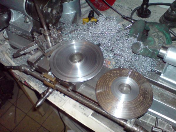

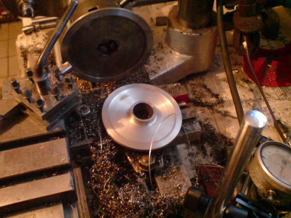

Do nożyków 10mm musiałbyś podnieść wrzeciono i konia o 2mm lub splanować o tyle dolną część imaka . Jestem za pierwszym rozwiązaniem .
Też się przychylam do tego co pisze kol Zbych07 każdy ous jest inny , inaczej składany ba nawet różnią się wagą [ grubość łoża , masa konika - rozrzut totalny ] czy się da toczyć w stali i alu , ? Pewnie że się da , tu dla przykładu przeróbka tarcz trzymających kamienie szlifierskie , wymiary calowe przerobiłem na metryczne [ zwróćcie uwagę na nóż .. 12mm stalka :lol: ]
