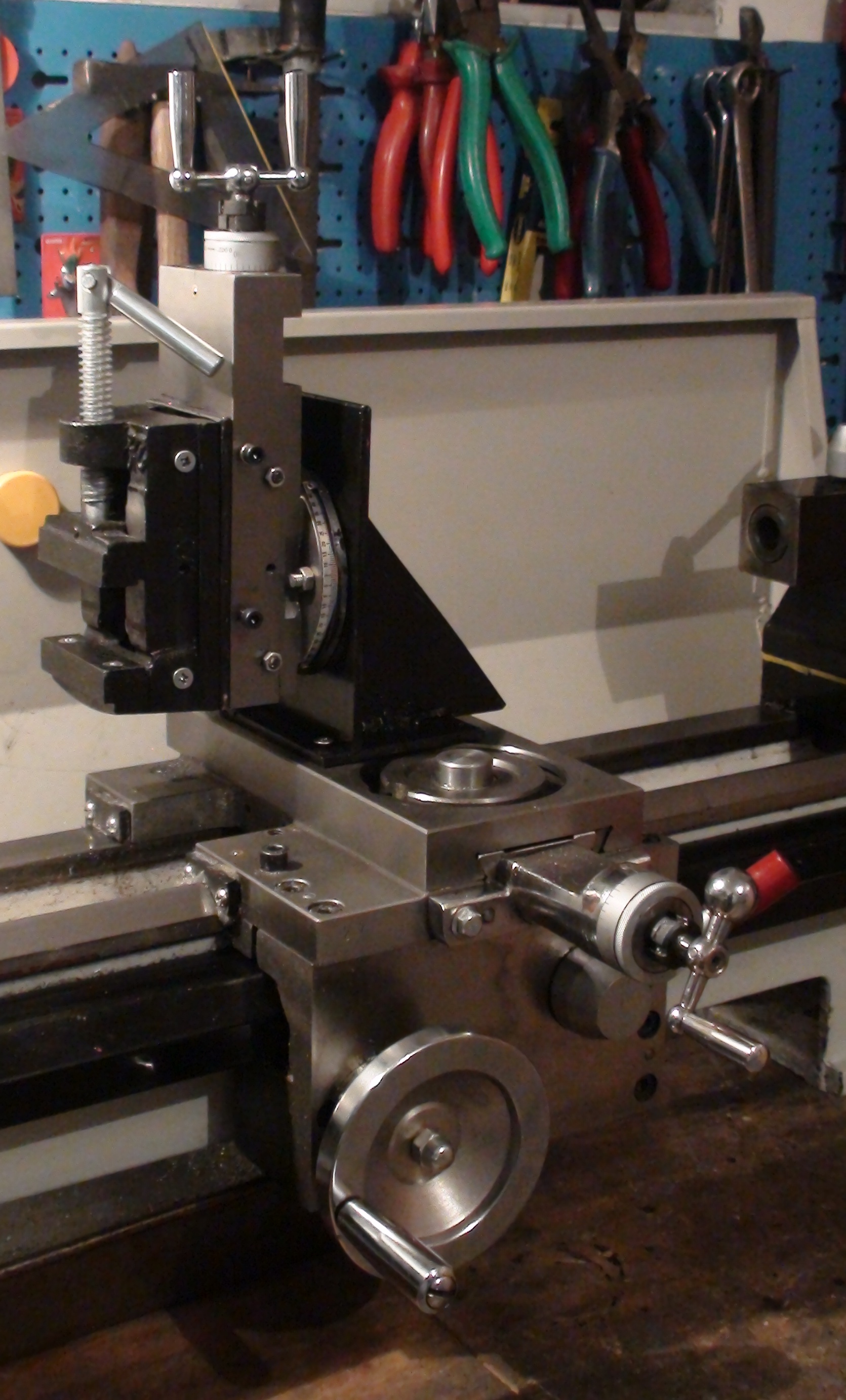

Za pomocą przystawki frezarskiej (samoróbki).
W aluminium jako tako da się pracować,ale w przy twardszym materiale wpada w drgania i może dojść do uszkodzenia w miejscu gdzie opiera się śruba trzymająca imadełko.
Rozkład otworów zaznaczałem cyrklem, bo nie mam podzielnicy.
Wiercenie i gwintowanie odbyło się też przy pomocy przystawki frezarskiej.

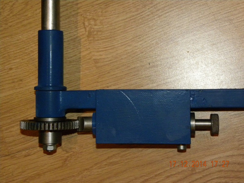

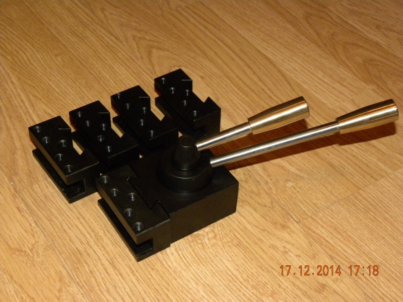

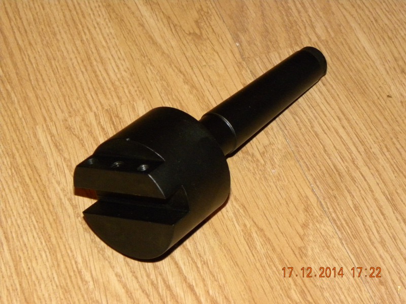

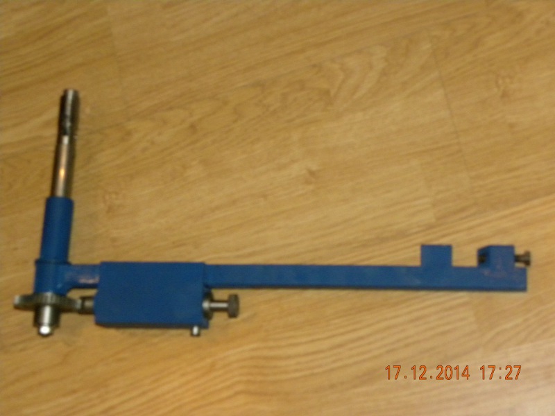

Może nie takie konkretne rzeczy jak koledzy, ale też coś udało mi się zrobić.
Imak szybkozmienny
Blokada wrzeciona którą używam jako podzielnicy
wytaczadło
i coś takiego
prutkyj

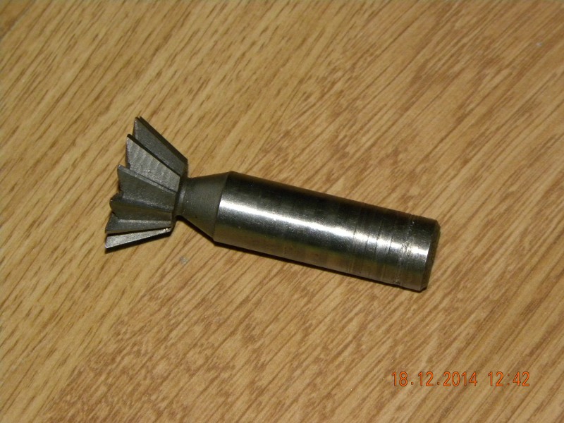

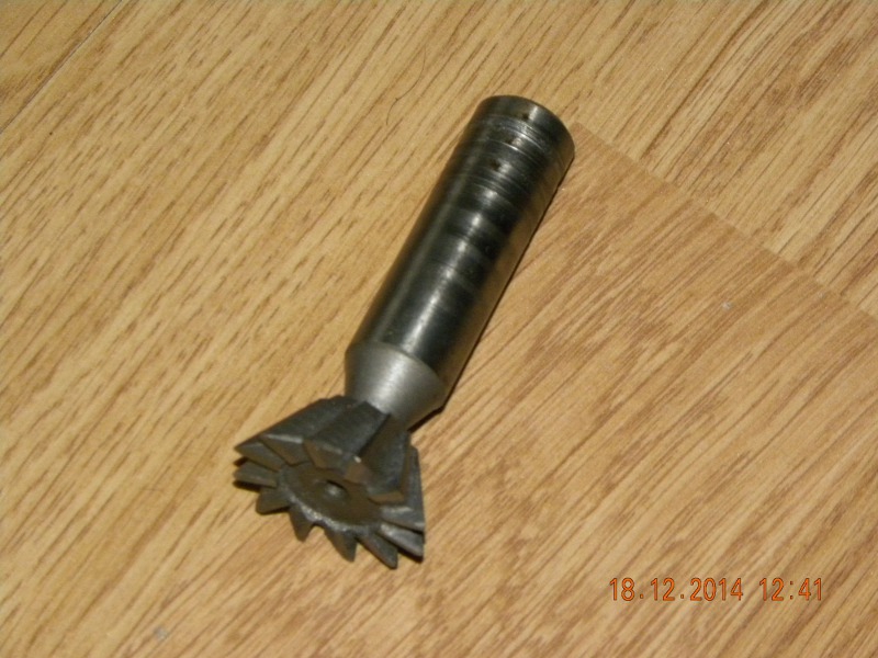

Post napisał: prutkyj » 17 gru 2014, 22:01
bardzo fajny imak. Jak wykonałeś jaskółczy ogon? Frezem? czy jakaś inna metoda. Ciężko właśnie w Polsce znaleźć taki frezik
Adam Domański
Posty: 794
Lokalizacja: Rzeszów
Post napisał: Adam Domański » 17 gru 2014, 22:10
Frezem kupionym na allegro a wygląda tak:
Jest to frez NFRf 31,5/60st
Tu jest podobny http://allegro.pl/frez-stozkowy-60-stop ... 91004.html

Post napisał: Tomasz72 » 18 gru 2014, 13:07
Jaskółka wykonana na przystawce frezarskiej Nutoola? :o
