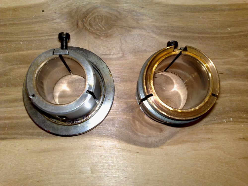

rynio_di pisze:nacięć jest trzy, jedno przecina całkowicie tuleję ,a dwa tylko na niewielką głębokość z zewnątrz. We wszystkie nacięcia jest wprowadzone drewienko
Nie sądzi chyba kolega Andrzej, że te drewniane wkładki z zewnątrz tulei też służą do smarowania? Wg mnie raczej do poprawy kształtu deformowanej przez ściskanie tulei.
Poza tym, może jestem już stary, ale uczono mnie, że najlepiej do równomiernego smarowania czopu w tulei ślizgowej służy kanałek wykonany w tejże (często z otworkiem w połowie długości kanałka dla dopływu oleju)
Obrazek Obrazek
Drewno służące jako łożysko samosmarowne (specjalny oleisty gatunek drewna dodatkowo ciśnieniowo nasączany olejem) było używane w konstrukcji niektórych maszyn rolniczych (bodajże łożyskowania wałków talerzówki) ale na pewno nie jako precyzyjne.
Tu tuleje do tok. TR, też widoczne wyfrezowane kanały.
tu inne kanały smarownicze
Obrazek Obrazek
a te dwa dodatkowe nacięcia służą do poprawy kształtu.

W oryginalnym łożysku ślizgowym tokarki TSA16 jest Filc a nie drewno. Cudujecie jak nigdy. Mam nowe łożysko w zapasie z lat 78 i jest tam filc i tyle. Co do łożyskowania od strony kół pasowych, były 2 wersje. Moja ma łożysko oporowe i wałeczkowe skośne. Bywały wersje z jednym łożyskiem jednorzędowym kulkowym i oporowym. TSA 16 najlepiej chodzi na oleju podawanym ze zbiorniczka opadowo właśnie na Filc tej panewki. Zapas oleju 2g wystarcza na kilka godzin pracy, nadmiar ścieka do łoża. Używam tej tokarki bardzo dużo więc to nie są moje gdybania tylko obserwacje. Zbiorniczek opadowy mam zrobiony z mosiądzu, na dole ma otworek 0,5mm, pod nim kawałek knota który dotyka panewki. Od góry zamknięcie z otworkiem 1mm. Smarowanie panewki smarem stałym to jej pewna smierć. Przy remoncie a takowy robiłem wrzeciono mierzymy , a nową panewkę doskrobujemy i potem na małych obrotach układamy. Jest to praca żmudna i trudna ale warto.

Sympatyczny i życzliwy kol. Romanie - prawdopodobnie jestem jeszcze starszy, nie bedę licytował. Twoja wiedza jest naprawdę imponująca i nie mam zamiaru konkurować, bo blado bym wypadł. Ale naprawdę nie sądzę, że te zewnętrzne łezkowe rowki służą do smarowania, czegoś takiego nie napisałem. Wkładanie w nie czegokolwiek ( w tym konkretnym przypadku, są niesymetrycznie ułożone) mija się z celem. Podobnie jak na zdjęciach tulei MN80, łożysko TSA ma ukośne przecięcie służące 2 celom - możliwości regulacji luzu w tulei i rozprowadzeniu oleju po łożysku. Są również podobne nacięcia poprawiające dopasowanie do wrzeciennika i wrzeciona. Niestety nie ma tego o czym piszesz - wewnętrznych wybrań na rozprowadzanie oleju (takich X z otworkiem), jakie np. mają panewki MYFORDów seri ML7 i jakie były w starożytności w panewkach silników spalinowych.

Nawet nie pomyślałem że mój mały kawałek drewna wywoła dyskusję. W mojej tulejce jest 2 rowki na zewnątrz. Pierwszy z nich ma otwór przez który do tulei dostaje się się olej z smarowniczki. Drugi przesunięty względem niego o 90 stopni służy do blokowania tulei przez wkręcenie wkręta z boku wrzeciennika. Na przeciw niego mamy rozcięcie, które kasuje luz i w nim miałem kawałek okładziny. Podobnie miał ktoś z rosyjskiego forum i kolega Sajgon więc nie jest to jednostkowy przypadek. Na dole tulei jest jeszcze jeden rowek w nim siedzi kawałek filcu który robi jako magazyn oleju i smaruje tulejkę. Co do zamontowania filcu w rozcięciu w którym siedziało drewienko to nie mam do dyspozycji takiego filcu który by miał ok 0.3mm więc powróciłem do oryginału. Wypiłowałem kawałek okleiny na grubość 0.3mm i zamontowałem w miejsce poprzedniczki i jest ok. Remont można uznać za zakończony. Dziękuję wszystkim za opinie i udział w dyskusji.

januszs0, szczerze mówiąc to u mnie ta szczelina z wkładką i sama wkładka miała jakieś 1,5mm zebrałem ją do 1,3 może 1,2 teraz dokładnie nie pamiętam , ale napewno powyżej 1mm.
aha i pamiętam że się dziwiłem ,że komuś się chciało nawet ząbki gwintów w tej wkładce dopiłować (było to dokładne odwzorowanie przekroju poprzecznego panewki)

Jak zwykle kol. RomanJ4 ma rację. Idę bić się w piersi :oops: . W jednej z moich TSA, mało wyeksploatowanej, podpadło mi to, że przecięcie ( zresztą jak pisze kol sajgon >1mm) znajduje sie z boku. Ponieważ wyfrezowanie było trochę przesunięte i otwór do wrzeciona niewidoczny sądziłem, że poprzedni właściciel źle włożył panewkę i "poprawiłem" dając przecięcie u góry. Sprowokowany dyskusją odkręciłem przed chwilą nakrętkę z tyłu panewki i po zdjęciu z przecięcia resztek smaru odkryłem, że też mam drewienko! Tyle, że kiedy przecięcie panewki znajdowało sie pod smarowniczką (u góry) przez szczelinę widać było wrzeciono. Wynika z tego , że w przecięciu u mnie są dwa drewienka - z tyłu i z przodu z przerwą w środku. Nasuwa się wniosek, że chyba mają zapobiegać nadmiernemu wypływowi oleju przez przecięcie tulei. Ale sądzę, że wkładka filcowa też spełni to zadanie. Co do dalszych drewienek nie wypowiadam się, bo musiałbym rozebrać całe wrzeciono. Oczywiście już wróciłem do fabrycznego ustawienia łożyska. Całe życie się człowiek uczy a i tak umiera głupi :wink: .
