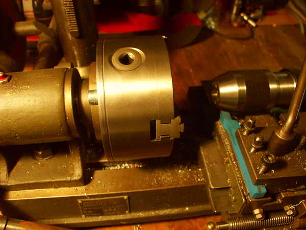

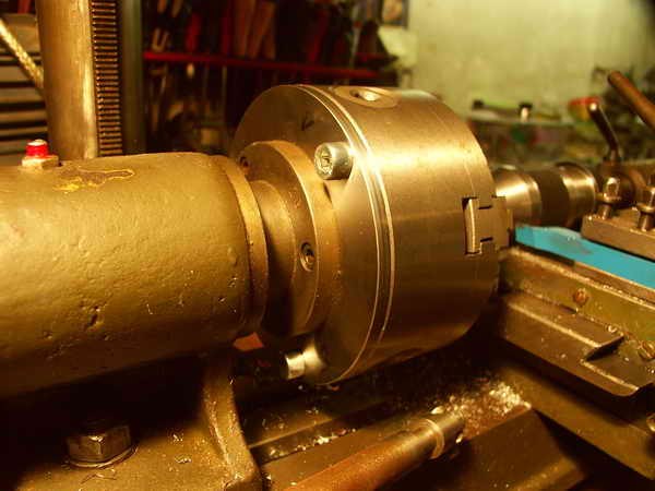

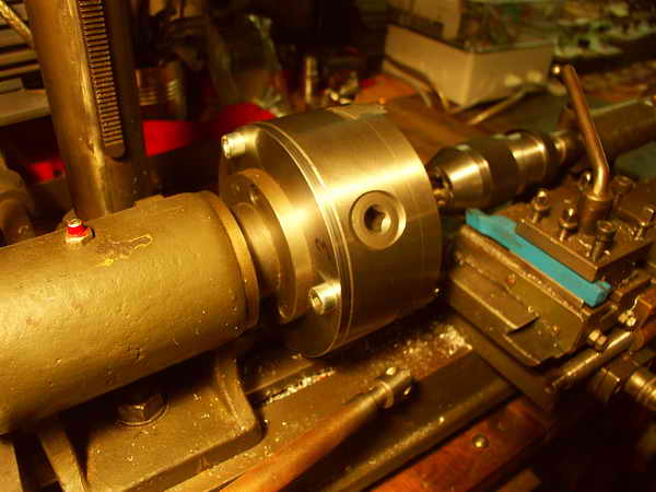

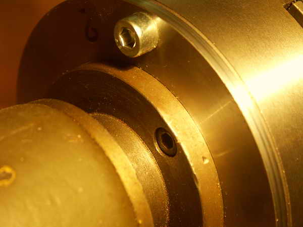

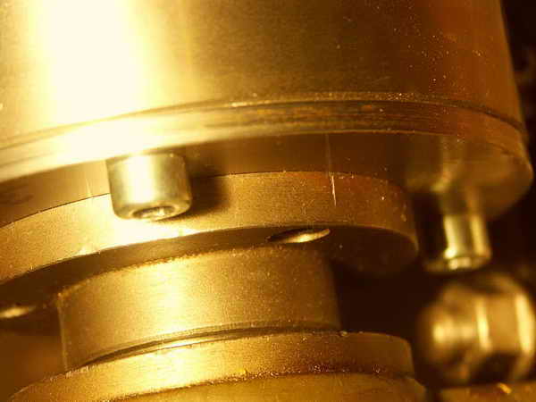

Ja do swojego ous-a założyłem uchwyt 125 Bizon Biall , bicie ma rzędu 3setek.
Kłopot niewielki sprawiła tarcza którą należało wytoczyć, wywiercić otwory pod tarczę od uchwytu 80mm tę nakręcaną.
potem dotoczyć na wymiar do uchwytu 125.
Ważne jest aby tarcza niebyła zbyt gruba dlatego wykonałem ją ze stali S960QL , ma ok. 9mm

pasierbo pisze:A jak się zabrać do wymiany łozysk w OUS-1? Czy da się to zrobić bez prasy i specjalnego osprzętu? Mam wrzeciono od tego wynalazku i pracuje trochę głośno, wymieniłbym na kulkowe skośne
Ja w swojej jeszcze nie wymieniałem i narazie niema takiej potrzeby, Z tego co pisał ktoś na forum są dwa problemy:
ze zdjęciem wewnętrznej części łożyska od strony uchwytu,
z precyzyjną regulacją luzu.
Jeśli chcesz zrobić z tego wrzecionko do frezarki to przypuszczam że taka wymiana łożysk ma sens.
andula pisze:Ja do swojego ous-a założyłem uchwyt 125 Bizon Biall , bicie ma rzędu 3setek.
Nie jestem pewien czy dobrze rozumiem, uchwyt 125 założyłeś na tarczę od 80-ki przez dodanie tarczy pośredniej ze stali 9mm ?

Post napisał: andula » 11 paź 2010, 21:11
dokładnie tak
mogę zrobić fotkę jak to wygląda

andula
Posty: 153
Rejestracja: 23 cze 2004, 22:41
Lokalizacja: Chruszczobród
Post napisał: andula » 11 paź 2010, 21:34
wrzucę jeszcze dzisiaj
[ Dodano: 2010-10-11, 23:03 ]
fotki

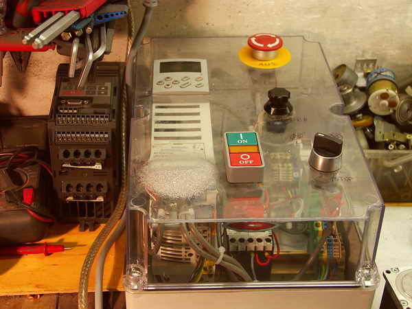

a tu sterowanie - falownikiem
wektorowym

Post napisał: Zbych07 » 11 paź 2010, 23:53
Dzięki za fotki - zrobię podobnie. Wykonanie zupełnie nowej tarczy zabierakowej będzie trudniejsze.
Fajne "centrum sterowania". Też mam falowniczek podpięty do OUS-a. Jestem z tego bardzo zadowolony . Muszę dorobić podobna skrzyneczkę :przełączniki, wyłącznik bezpieczeństwa i potencjometr.
Dzięki za pomoc :mrgreen:
