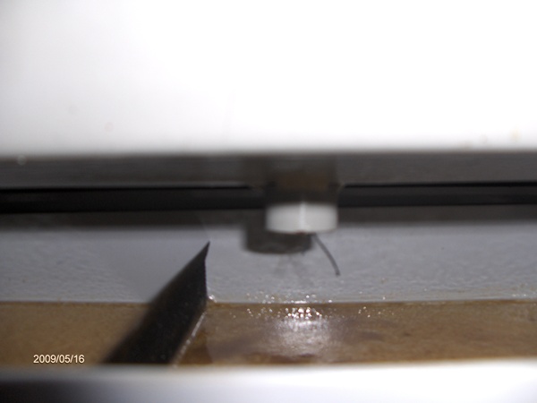

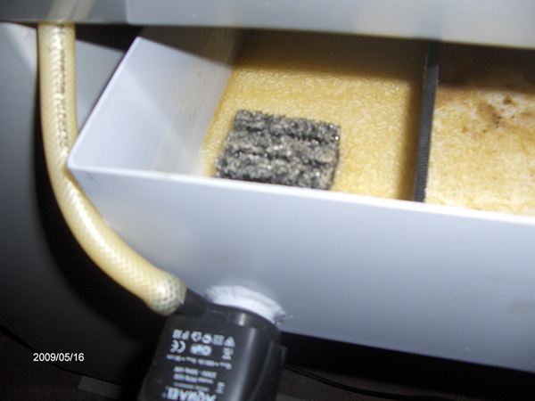

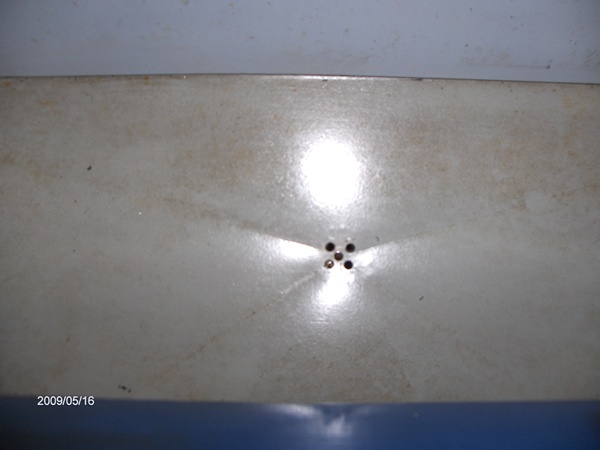

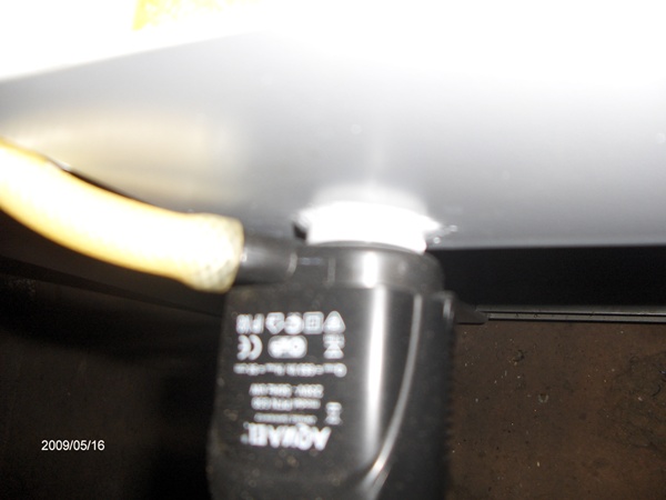

Witam ponownie stolik robiłem ponad dwa lata temu ale juz wtedy wiedzialem ze będe robił chłodzenie i pomyslałem o wszystkim aby teraz nic w nim nie przerabiac .A wiec tak w wanne zrobilem tz. koperte ,ale przeciecie lini zagiecia u mnie nie jest na srodku wiec musiałem zagiac troche inaczej ,znawcy tematu wiedzą pewnie jak .Co do separacji wiurów to najpierw chłodziwo przechodzi przez drobną siatke umieszczoną w zbiorniku/osłona głosnika z telewizora/a puzniej przez filterek ktury był z pąpką.Mysle ze powinno to wystarczyc.Oto pare fotek co i jak.

pomiliło mi sie jeszcze te.
koperta
filterek i siateczka

Jak będziesz stosował pompke taka jak moja i bedziesz ja umieszczal na zewnatrz zbiornika to daj znac bo trzeba cos w niej przerobic

Więc kolego binek zamontowałem ją na zewnątrz identyczna jak twoja tylko co w niej zmieniać może chłodzenie silniczka ?

jak pompka jest taka sama to musisz przykleic obudowe wirnika do silnika bo tam bedzie cieklo,albo jakos uszczelnic ja przykleilem kropelka .Jak bedziesz kleil to wez najpierw pocwicz sobie laczenie tych czesci zeby ci to sprawnie poszlo potem z klejem ,jak wiesz takie kleje szybko lapia
