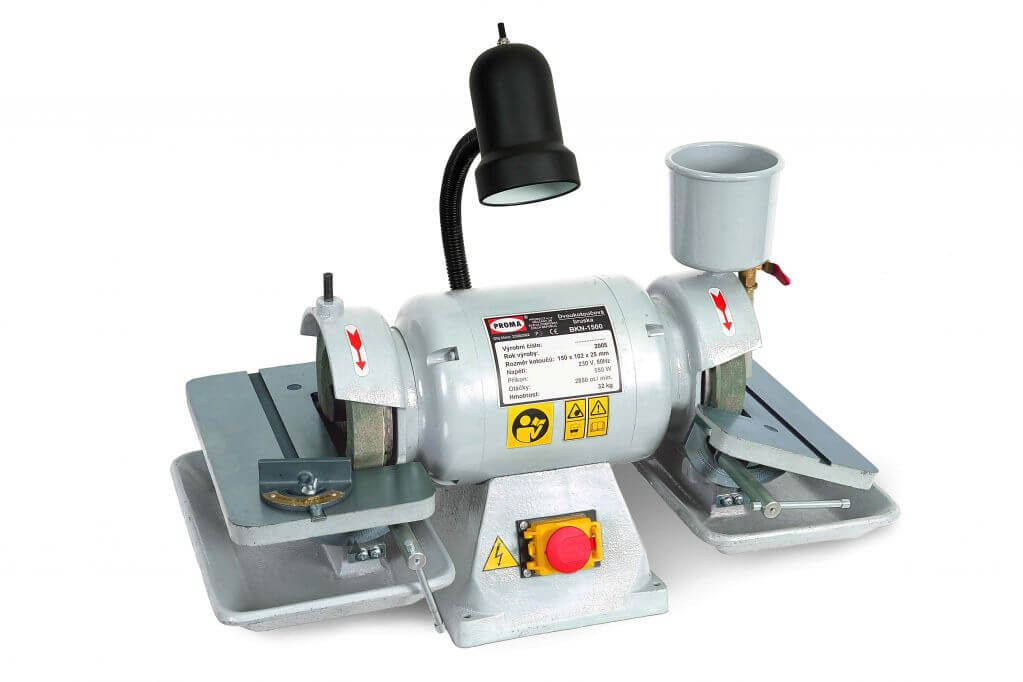

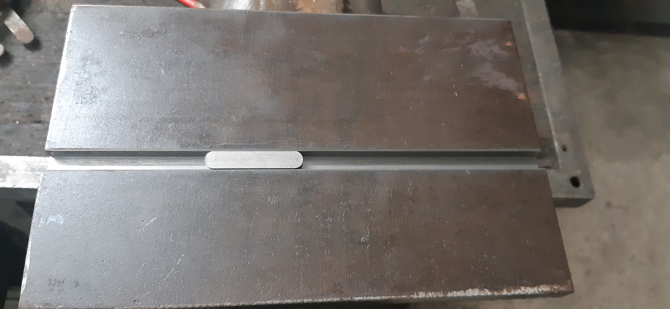

Spotkał się ktoś z jakimiś ciekawymi rozwiązaniami w szlifierkach do nozy tokarskich/stalek? Można aktualnie kupić szlifierkę "Proma" z dwoma ściernicami garnkowymi i regulowanymi stołami ale koszt ~1600zł. Z racji że stoi u mnie nieużywana Elna chcę ją do tego zaadaptować. Na razie powstał kanał prowadzący 8x10 w blasze o grubości 15mm jako stolik boczny pod ściernice garnkową/talerzową. Dojdzie jeszcze wycięcie pod ściernicę ⌀ 150mm bo cenowo wychodzą najlepiej. Druga ściernica ma być zwykła prosta ⌀ 200 i z podobnym prowadzeniem do ostrzenia czoła noży. Ściernice jeszcze do przemyślenia, chciałem ogarnąć tym stalki oraz widie więc albo wleci na garnkową diament/korund a na prostą korund/węglik krzemu. Do przemyślenia jeszcze cała regulacja stolika względem ściernicy, może ktoś ma jakiś przyzwoity pomysł?
