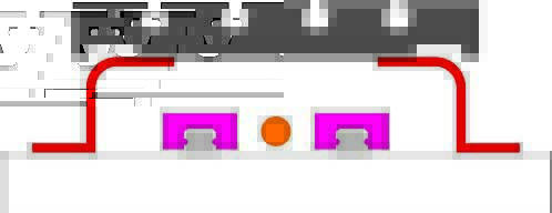

Jak tu jest zrobiona osłona prowadnic i śruby?

zwykły pasek gumowy - widać w 6:59 dokładnie jak jest zamocowany i jak przechodzi pod krzyżakiem :)

No tak ale jak to od frontu wgląda.
To przechodzi przez pusty profil wózka osi?
Jak to jest później połączone z wózkami jezdnymi i śrubą napędową.
Jak są połączone te boczki że nie wpada pod nie kurz.

Jak to jest połączone z wózkami jezdnymi i śrubą napędową.
Guma opiera się na tych czerwonych profilach i za bardzo nie ma miejsca na połączenie.
Chyba że w środku zastosowali jakieś rolki odginające gumę, i drugi zestaw dopychający gumę do czerwonych profili.

Petroholic ma rację - wyraźnie widać, że to taśmy gumowe. Z naciągiem pod wózkiem. W sumie fajne. A między gumę a czerwone osłony i tak się pewnie coś dostaje :)

Tylko jak to jest wszystko poskładane.

Ja gdzieś w necie widziałem zdjęcia gdzie dokładniej było to pokazane...
Wygląda to tak że między tą płytą widoczną na zewnątrz a mocowaniem do wózków prowadnic i śruby napędowej jest cienka szpara o szerokości jak ta gumowana taśma. Natomiast taśma na brzegach osi przechodzi przez wałki i wraca z tyłu ale dalej między płytą a wózkami i gdzieś pewnie na wysokości wózków przykręcona jest/zamocowana do ruchomego elementu. Tym sposobem jak przesuwa się płyta to ta część taśmy na zewnątrz przesuwa się w przeciwnym kierunku niż płyta

Może coś takiego

Tak, jak wrzuciłeś rysunek i jeszcze raz przejrzałem filmik to zdecydowanie ta taśma/osłona jest zamocowana na końcach, lekko naciągnięta, ale się ie przesuwa.. Nie mniej gdzieś mi kiedyś przeleciało na jakiś filmiku na youtube podobny patent z tym że tam na końcach było rolki zawracające tą taśmę maskującą prowadnice
tu masz zdjęte te czerwone maskownice, lepiej widać..
https://youtu.be/rvC-8BrUr1w

No nie bardzo. To czarne to nieruchoma guma. Musi być jakiś układ mocujący górę do dolnych wózków i śruby napędowej poprzez tą gumę. Musi być to coś prostego.
Ta guma jest na stałe przykręcona do końców osi.
Mocowania tego wózka muszą ją jakoś rozchylać
