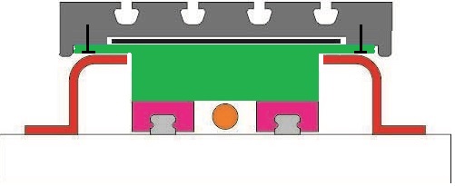

Jak tu jest zrobiona osłona prowadnic i śruby?

Czarna guma przymocowana jest na końcach ramy prowadnic. Względem wózków przesuwa się w szczelinie między stołem teowym (szary), a przykręconym od spodu wspornikiem (zielony). Wszystko jest skręcone z wózkami. Jak się przyjrzeć na filmie guma unosi się tworząc szczelinę gdy przejeżdża wózek.

Re: Jak tu jest zrobiona osłona prowadnic i śruby?
Post napisał: koala.g » 06 mar 2018, 23:10
W sumie może i tak być.
Nie widziałem takich pustych od dołów profili z rowkami teowymi.

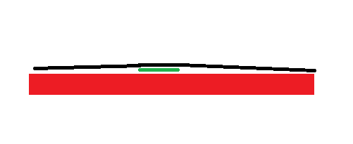

Post napisał: koala.g » 07 mar 2018, 17:10
Ok szkic boczny to guma płytka łącząca górną płytę z wózkami i śruba napędową na dole.
Dwa kawałki filcu które będą dociskać gumę do bocznych osłon. Płytka ma zaokrąglenia żeby guma swobodnie przechodziła.
W sumie to takie sobie bo konstrukcja będzie sprężynować na tej płytce.
