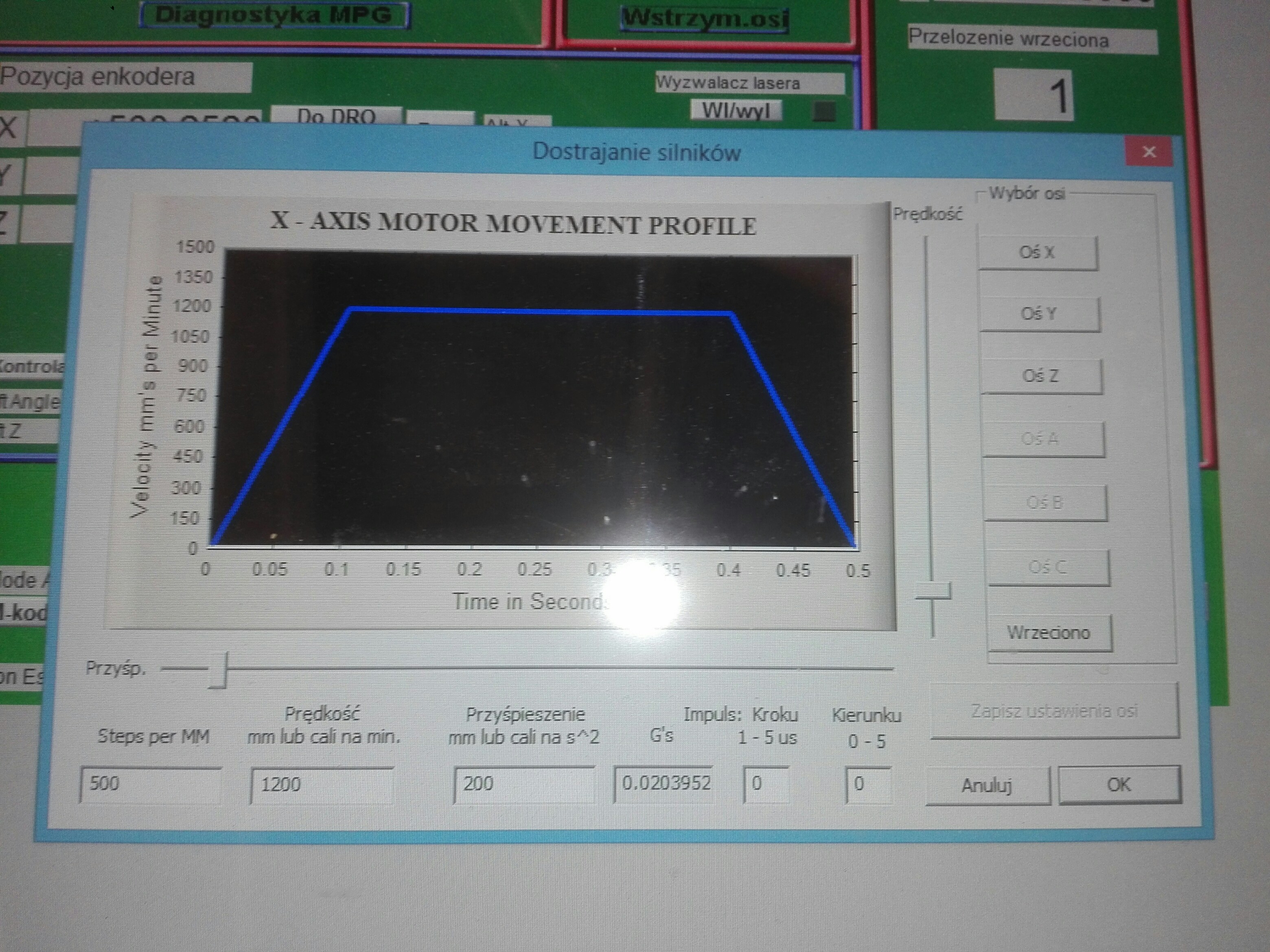

Od pewnego czasu borykam się z pewnym problemem,a mianownicie
Nie moge osiagnąć posuwu wiekszego niż 1500mm/min.
Czy to moze być wina śrub trapezowych?
Śryby 16/4 i 20/4
Silniki 12nm
Sterowniki mdc860
Zasilacze 48v 5a
Silniki ze sterownikami połączone równolegle.
Mikrokrok 1/10.
Na poczatku myślałem ze to zasilacze, ale z wpiętym ampromierzem miedzy zasilacz i sterownik prad nie przekracza 1,5 a
Z góry dziekuje za wszystkie odpowiedzi

czytaj: https://www.ebmia.pl/sterownik-silnika- ... -1272.html
poza tym jest zależność: f taktowania/skok śruby/podział na mikro kroki ( z tego wynika tempo posuwu )
A tego: "Silniki ze sterownikami połączone równolegle." - nie rozumie.

Uzwojenia silnika połączone równolegle

Jaki program ? - jakie ustawienia czasów impulsów ?
Nie za bardzo wiadomo co i jak .

Program to mach3
Czasy impulsow, to to co jest na zdjęciu?
Yarec
Posty: 2112
Re: Jaki mozliwy do uzyskania posuw?
Post napisał: Yarec » 13 cze 2018, 21:40
współrzędne dynamiki (ADSR)
