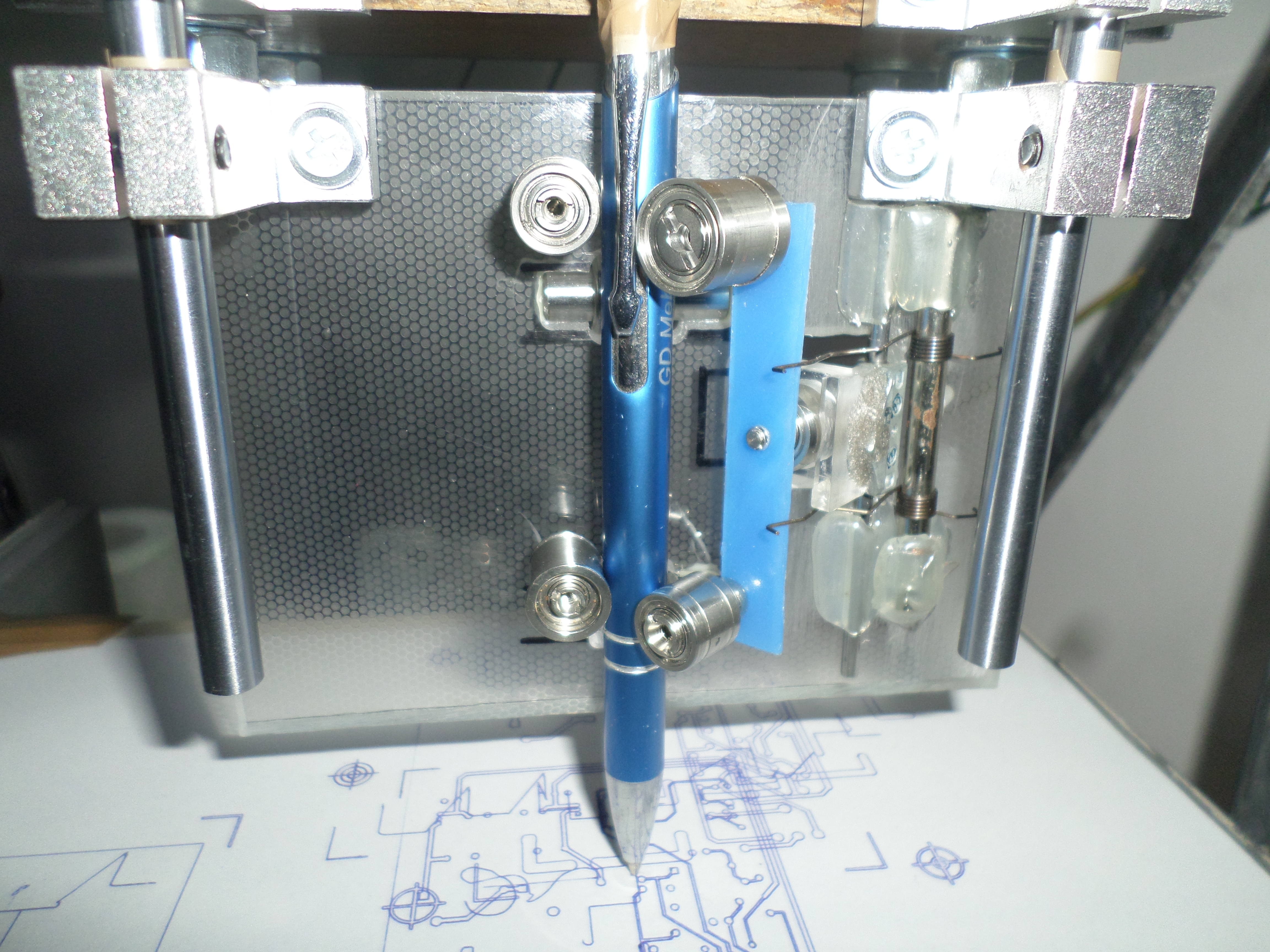

Witam. Czy ma ktoś wypróbowany sposób przerobienia np. pliku gerbera do g-code dla płytki pcb tak aby cnc mogło wyrysować ścieżki do wytrawienia?

Testowałeś już Flatcam ?

We flatcam wiem jak ustawiać obrys ścieżek do frezowania natomiast nie wiem czy ma możliwość ustawiania rysowania ścieżki mazakiem?. Próbuje dać ujemną wartość narzędzia ale to jeszcze nie to bo nie zapełnia mi grubszych ścieżek, zawsze robi tylko obrys.

Ścieżki PCB zasówasz jak normalny rysunek, gerber to grafika wektorowa.

Mam ścieżki płytki zrobione w ultiboard, mogę je exportować wiadomo że do gerbera ale i też do svg, dxf itp. Potem ustawiam we flatcam i tyle do tej pory robiłem. Widzę że chyba muszę exportować do jakiegoś png i potem dopiero jako rysunek na g-code. A głowice do mazaka mam inną, uniwersalną żeby można było wymieniać różne pisaki o różnej grubości lub ewentualnie na próby tak jak na rysunku zwykły długopis.Obrazek

Układ ścieżek to nie to samo co ich obrys

Uważam że jak najbardziej software sam to zrobi jeśli takie właśnie jego zadanie. Pomęczyć się można jedynie ze znalezieniem odpowiedniego programu i tak też uczyniłem czego efektem jest wydobycie g-code z pliku DXF.
