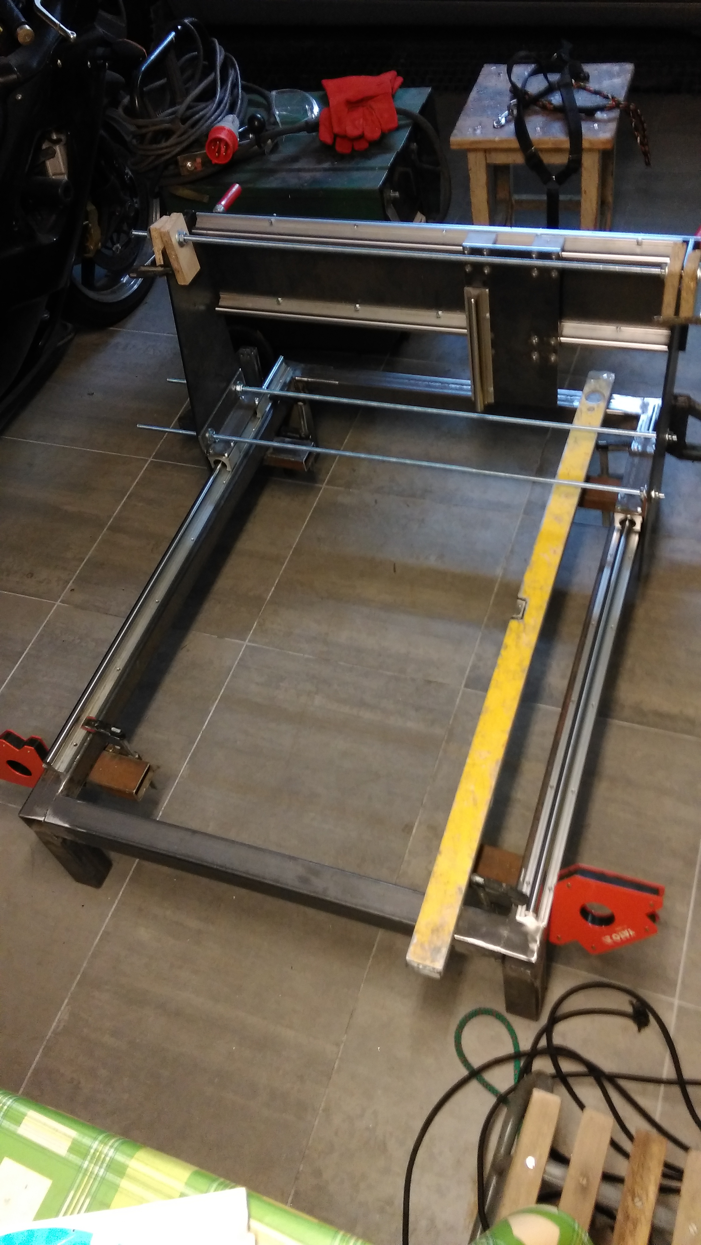

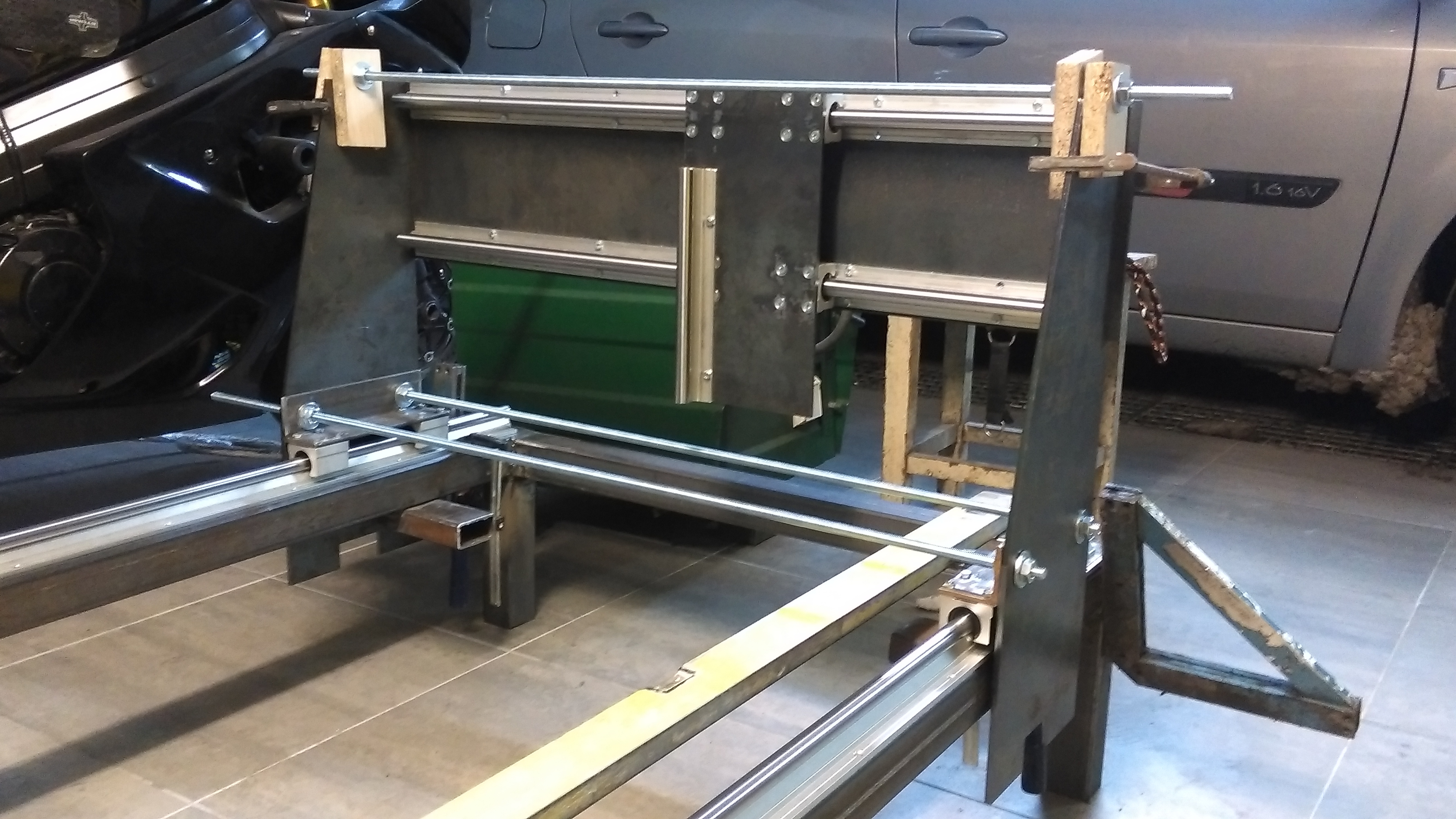

Na oś Y chciałem dać podobną lub delikatnie mniejszą, tak samo jak na oś Z. Jako że to pierwsza frezarka którą buduję, nie będzie to sprzęt do zarabiania pieniędzy i błąd rzedu 0,5 mm będzie dla mnie sydysfakcjonujący, tempo pracy nie ma dla mnie większego znaczenia.
Wszystko będzie zasilane silnikami krokowymi 2Nm, ale to dopiero będzie do ocenienia jak pospawam całość i ocenię sztywność konstrukcji i opory. Nie przestraszcie się tymi zaciskami i prowizorycznymi śrubami, nic nie jest jeszcze pospawane, wszystko tylko przyłożone żeby wizualnie jakoś wyglądało.
Dodam że wszystkie wałki na podporach mają fi 16
Zamieszczam fotki do wglądu.
