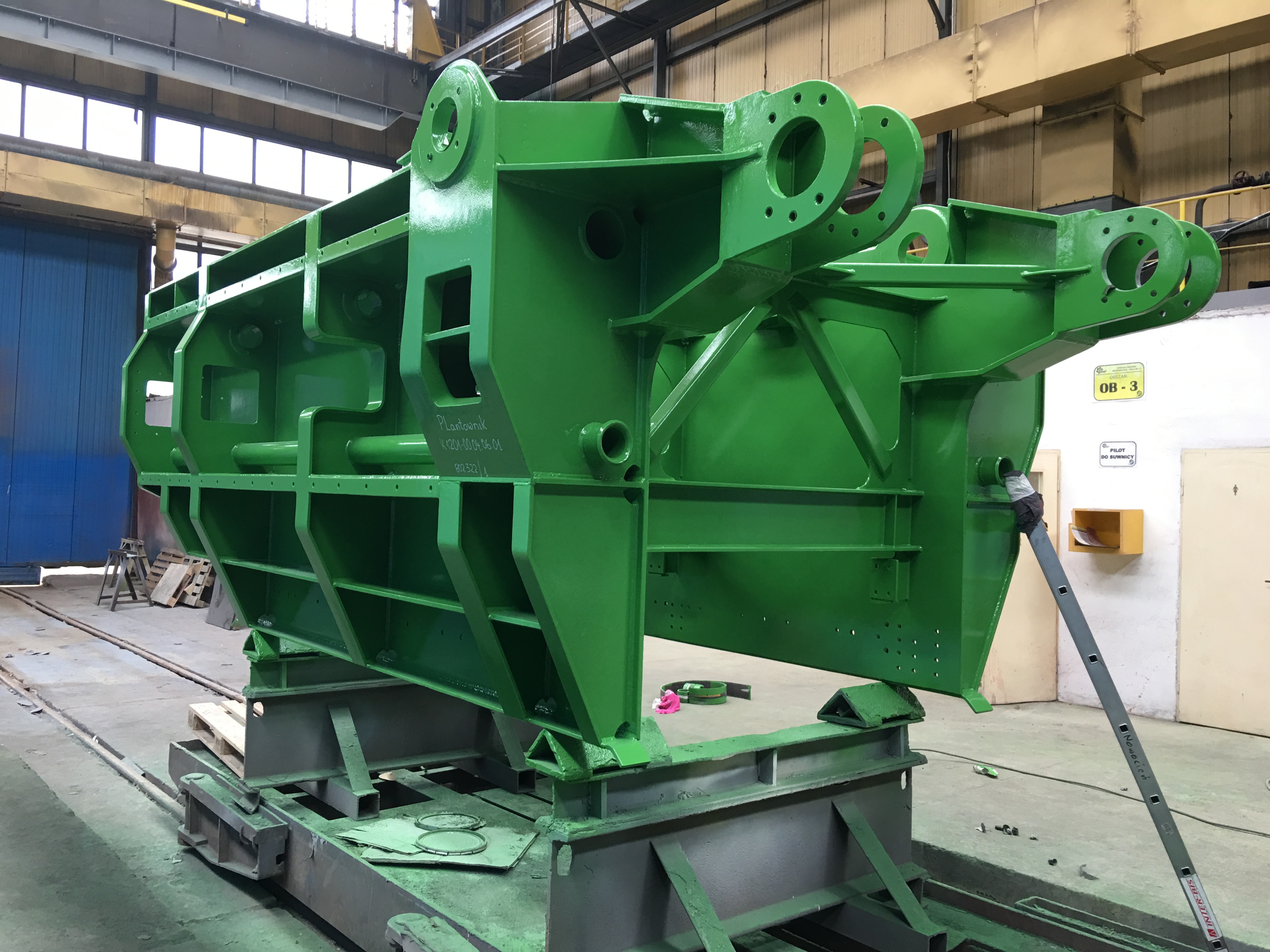

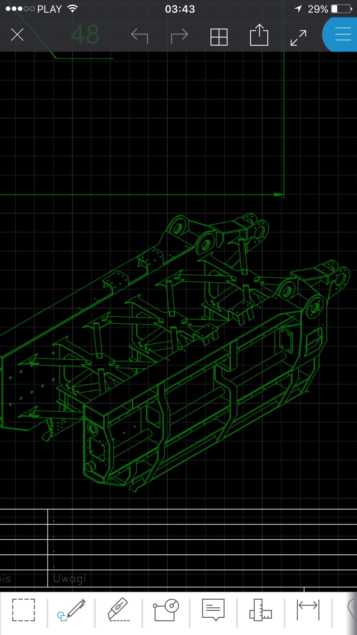

Prostowanie i odprężanie płomieniowe ręcznie palnikiem to najlepszy sposób, zajmuję się takimi sprrawami od lat zawodowo.
Jeśli potrzeba to mogę opisać jak to w praktyce wygląda, niestety doświadczenie do tego zdobywa się dłużej niż wysoki poziom spawania. Bardzo mało jest takich ludzi jak już to w poważnych zakładach typu Mostostal, Famago itp.
Jedna z moich tegorocznych konstrukcji (Famago)
Przekątna około 5000mm, maksymalny odchyłek 1.5mm (klasa A konstrukcji dopuszcza 5mm)
To plantownik koparki łańcuchowej.
