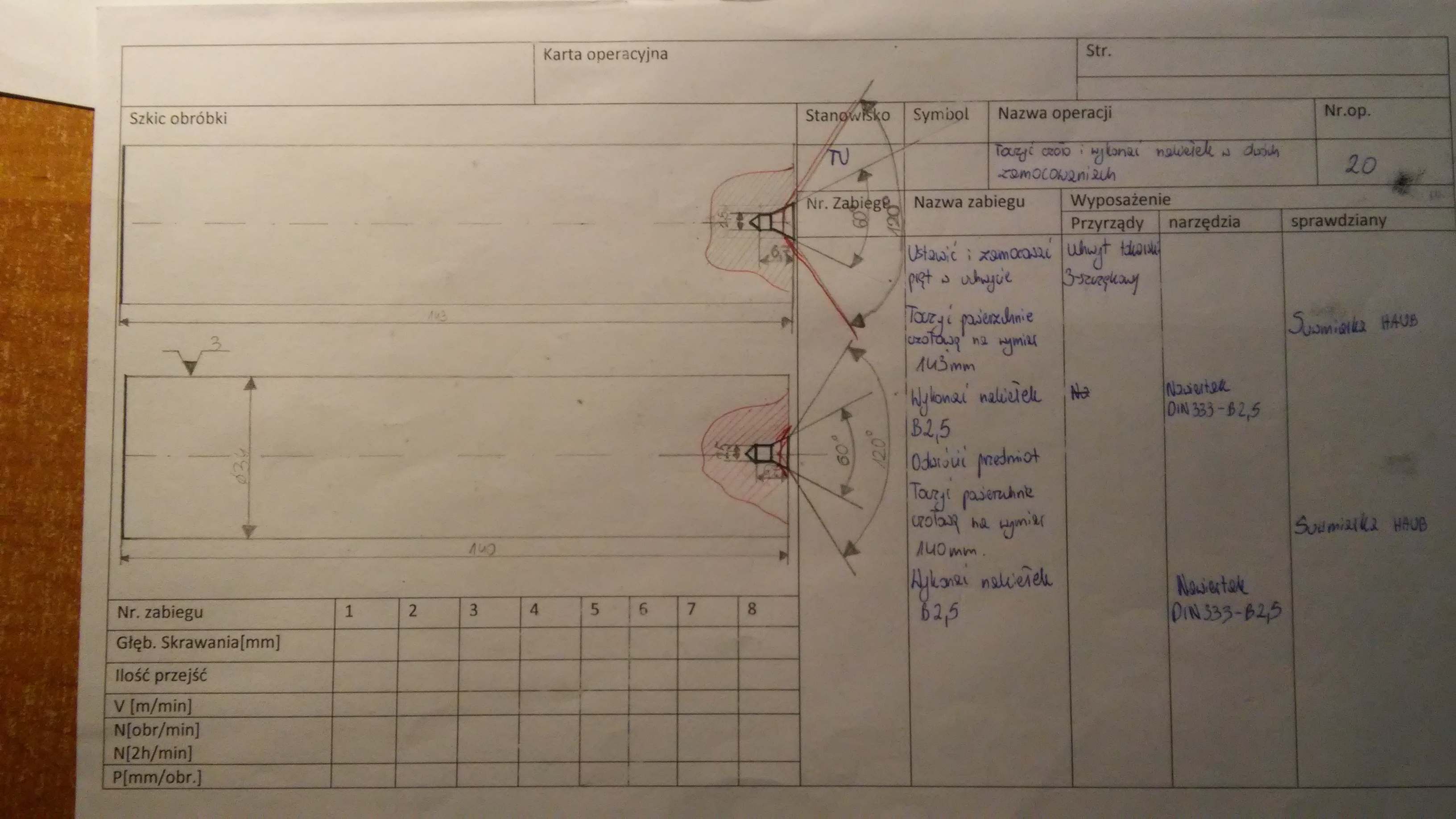

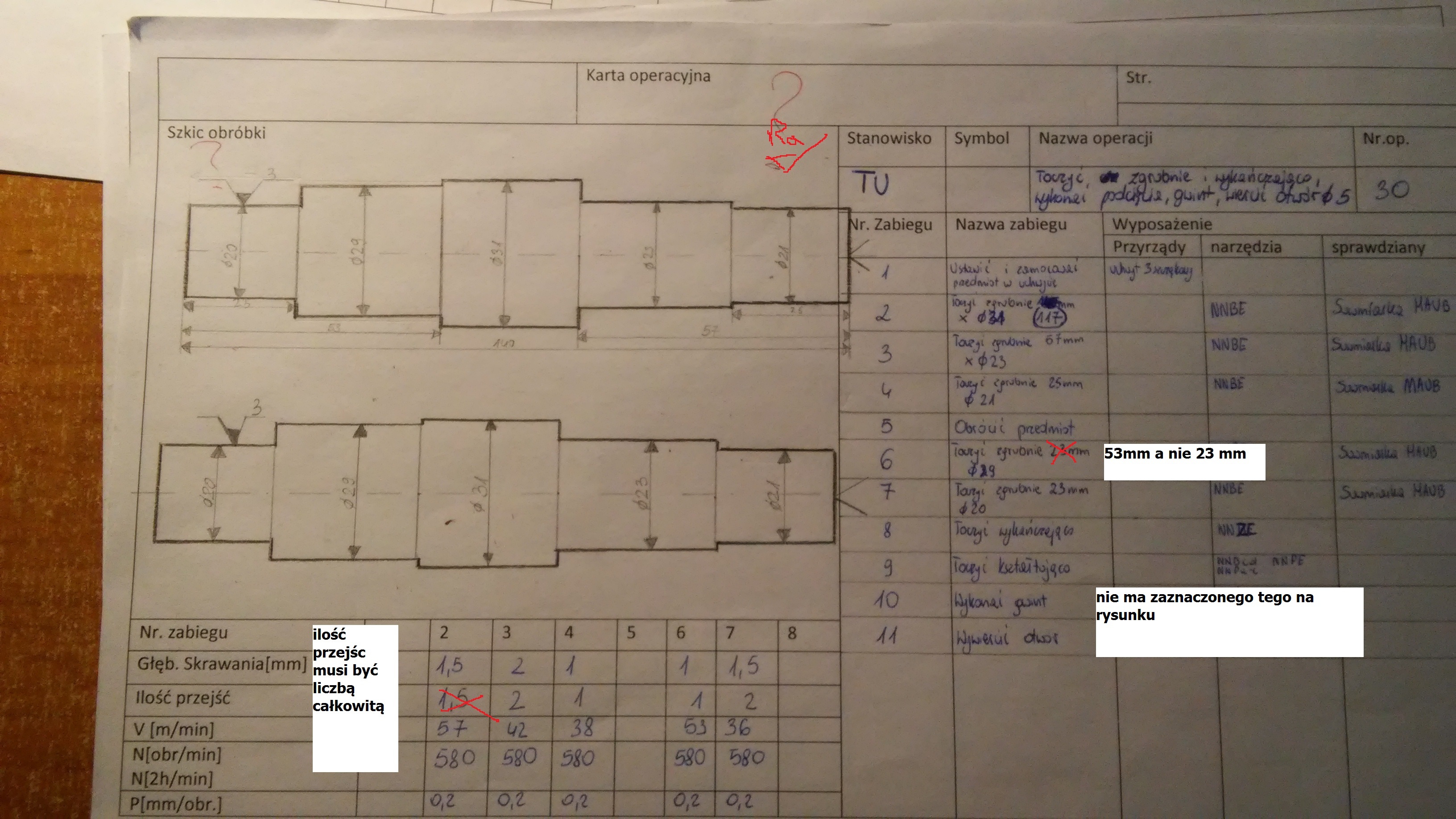

Chciałbym dowiedzieć się czego brakuje lub co jest źle na rysunkach, jeśli w złym miejscu umieszczam tego posta to przepraszam.

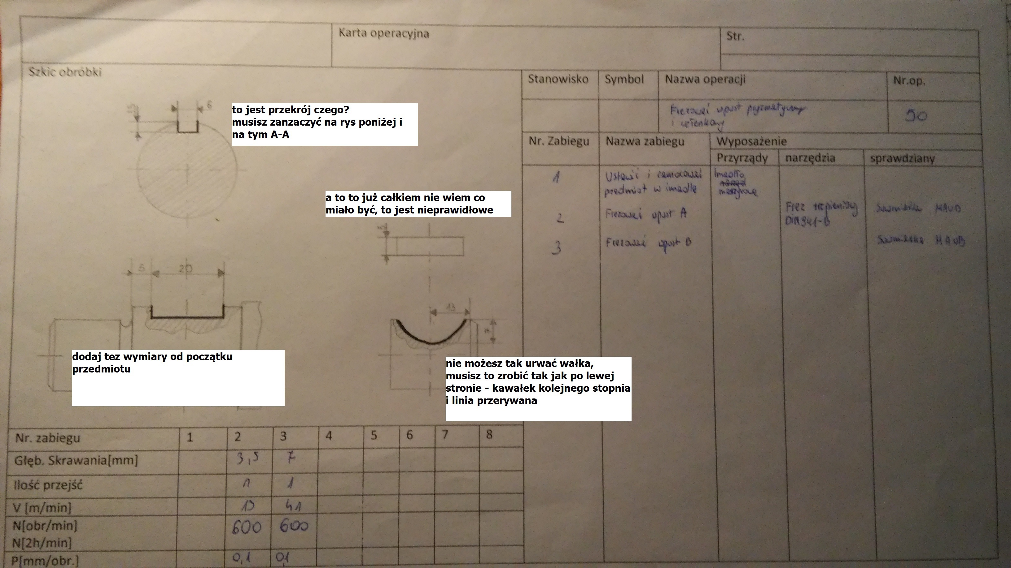

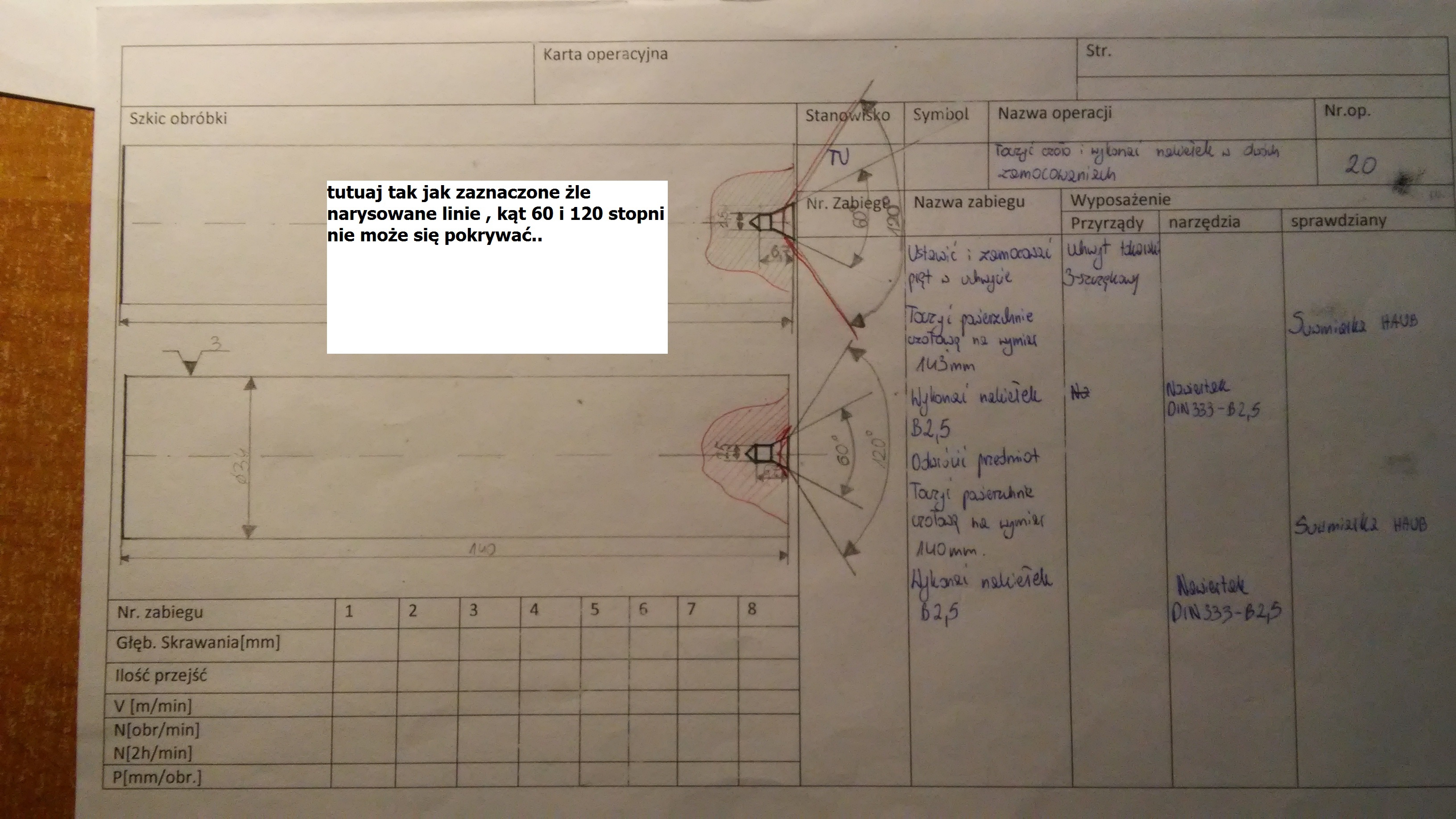

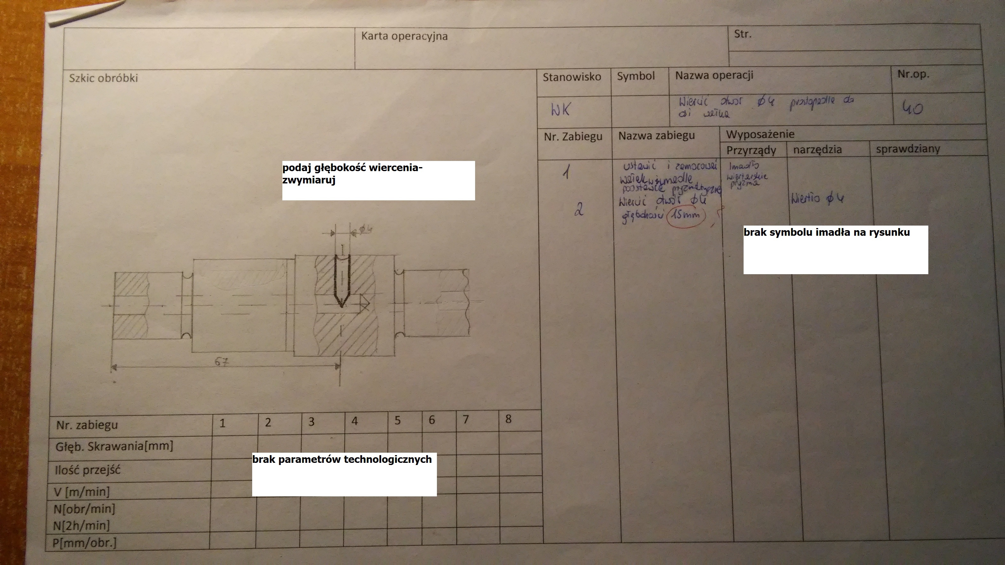

zobaczyłem kilka błędów:
ObrazekObrazekObrazekObrazek

Na pierwszym foto jakie przedstawiłeś więcej błędów na rysunku nie widzisz?

Post napisał: kylo_85 » 06 sty 2016, 22:57
Panie WZÓR,

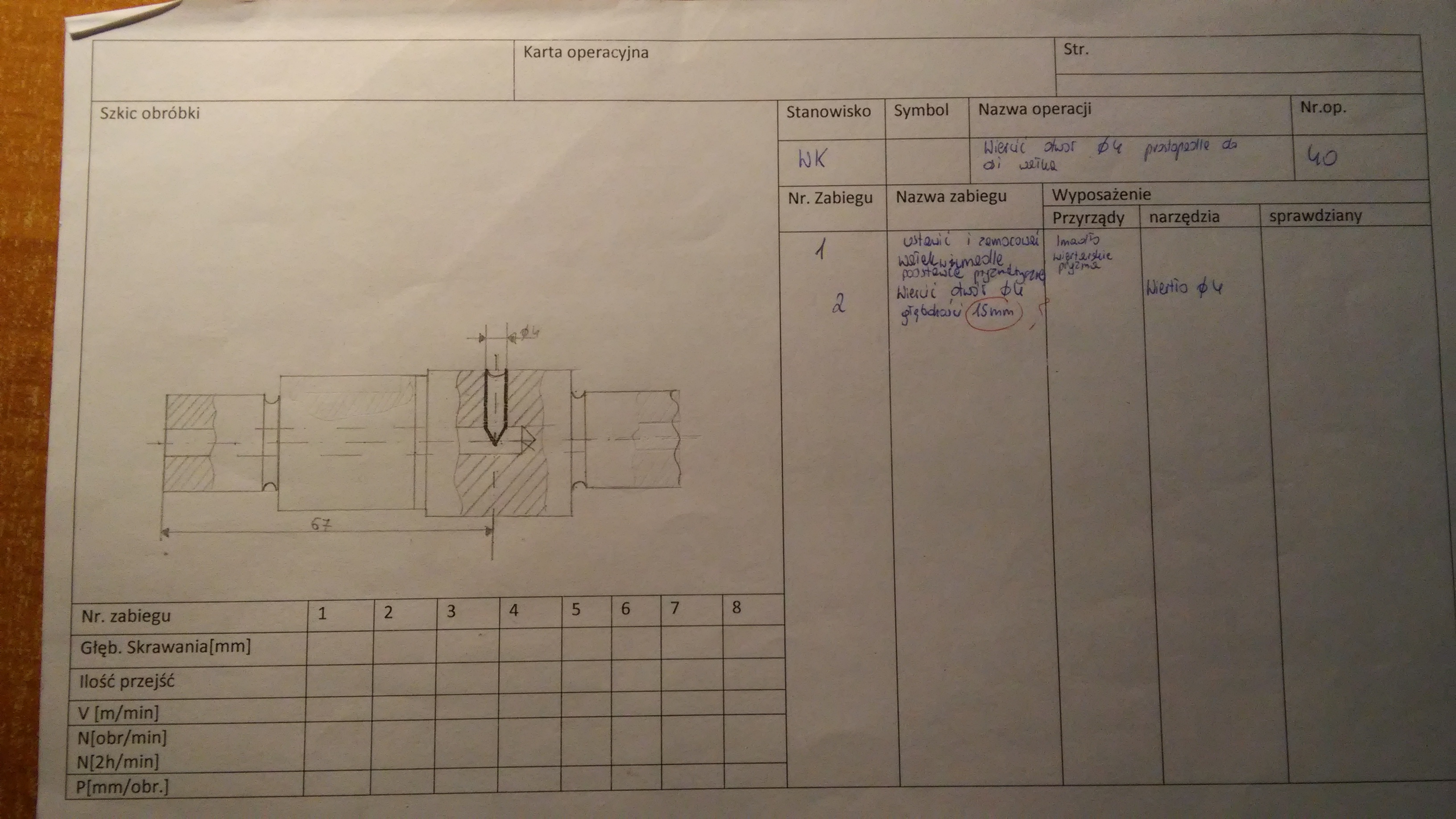

błędów jest cała masa chociażby to że na pierwszym rysunku powinien być przedstawiony wałek po lewej stronie nie obrobiony, czyli zacisk trójszczękowy na nominalnej średnicy wałka a nie na średnicy 20 mm.. dopiero na drugim rysunku zaciskamy na fi już obrobionym..
W nazwie operacji podane jest wiercić otwór fi 5 mm a używane narzędzie to wiertło Fi 15 mm..
Głębokości skrawania też nie są poprawnie wyliczone..
Zapraszam do pomocy użytkownikowi baczek0242
