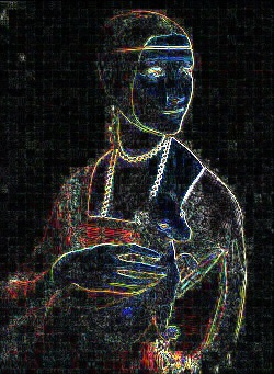

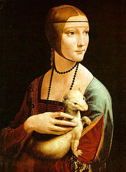

Tematów CNC było milion, ten może nawet też, ale przeoczyłem. Tak ogólnie lubię wszelkie maszyny, co maja komputer, i można je sterować. Zajmuję się PLC + Serwa, ale cena tego to nie jest dla domowych zastosowań. Od dłuższego czasu chodzi za mną aby zrobić ploter na CNC, ale taki, który wycinałby obrazy. Czyli np, dostaję od kogoś zdjęcie, np:
Obrabiam to (programy graficzne?) aby wydzielić z obrazu krawędzie, np:
Po czym powstałe strefy (ograniczone przez krawędzie), tu zaznaczone na fioletowo, wycinam jako płaszczyzna:
Może nie do końca udało mi się oddać idee, ale chodzi o coś takiego: mam obrazek, i chciałbym zamienić go w płaskorzeźbę. Zamieniam kolor (z obrazu) na głębokość frezowania w danym punkcie. Jest to realne, wykonać to przy pomocy ogólnie dostępnych programów, czy to tylko moja fantazja? Na ile jest to możliwe aby automatycznie przekonwertować obraz na ruch CNC, (Artcam?) powiedzmy z niewielkimi ręcznymi korektami? Nie ma to być na zarobek, tylko jako hobby, zaspokojenie ciekawości (zabawa CNC) i może ewentualnie podbudowanie własnego ego :grin: . Zrobił może ktoś coś takiego, eksperymentował, i może się podzielić własnymi wnioskami? Wiem, nie jest to sprawa maszyny, bo to może każdy ploter, tylko odpowiednich programów, i własnej wiedzyczyli doświadczenia...

To nie jest takie proste jakby wynikało z logiki, czyli inaczej pisząc, myślisz logicznie, ale sposób który opisałeś po prostu nie wyjdzie.
Kolor raczej się do niczego nie przyda.
Takie rzeczy robi się używając skali szarości (różnica odcieni), a nie koloru.
Owszem, Artcam to znakomite narzędzie do wykonywania płaskorzeźb i nawet kolor może tam być wykorzystywany, ale w inny sposób niż to sobie założyłeś.
W Artcamie płaskorzeźby najlepiej robić poprzez tworzenie bryły 3D (a w zasadzie 2.5D) poprzez wyciąganie po wektorach.
Owszem, można tworzyć płaskorzeźbę z bitmapy i nawet czasami (bardzo rzadko) to wychodzi, ale nawet jak wyjdzie, to i tak nie zachwyca jakością.
Niejedną już płaskorzeźbę wykonałem w Artcamie, a następnie w realu na maszynie i wierz mi lub nie, ale lepiej dać sobie spokój z tworzeniem płaskorzeźby z bitmapy.
Natomiast bitmapę można spokojnie wykorzystać jako tło (podkład) do ręcznego rysowania wektorów, a następnie z nich modelowanie bryły.
Zanim jednak zabierzesz się do rysowania wektorów, to (Po co odkrywać Amerykę ?) zawsze warto sprawdzić w necie czy czasami ktoś już nie narysował (wektory) tego co nam potrzebne i nie opublikował pro publico bono.

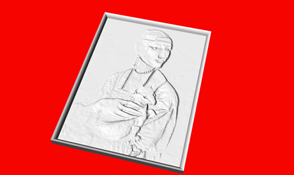

Tak wygląda ten obrazek obrobiony przez program. Obrazek damy z łasiczką skopiowałem bezpośrednio z forum od autora wątku i dołożyłem ramki.

Znacznie ładniej wygląda ten obrazek jako CNC 2.5D (?), niż moje jakieś tam konwersje. Jak zdecyduję że robię maszynkę, poproszę wtedy o podpowiedź, jak to zrobić...
