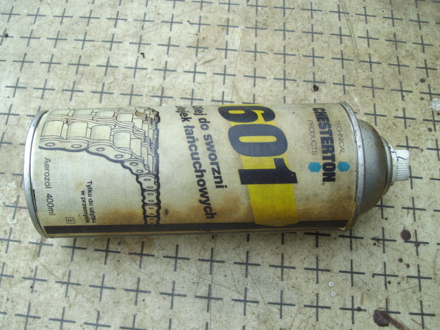

Ja używam do tego celu specjalnego smaru do łańcuchów i łożysk w sprayu. ponieważ ma fajne właściwości smarujące. Na życzenie spiszę dane z pojemniczka. Poleciła mi ten smar osoba profesjonalnie zajmująca się smarowaniem.

Jeśli można to ja bym prosił o dane tego smaru. Ja mam jakiś w niebieskiej puszce do łańcuchów i przyznaję, że właściwości ma ciekawe.

Ok - jutro zejdę do garażu i odszukam.

Proszę nie iść na łatwiznę-smar do łańcuchów a szczególnie ten w aerozolu jest bardzo lepki
i po chwili części lotne odparowują i zostaje sam miód.Łożyska zsuń-wytrzyj szmatką i na
palec smar NSK i jazda-paznokciem albo patyczkiem przesuwaj kuleczki i smaruj.
Nie podawaj smaru w sprayu.

Bbuli pisze:ten w aerozolu jest bardzo lepki
A to nie o to tu chodzi, że rozpuszczalnik odparowuje i zostaje smar? Taka jest koncepcja smaru w aerozolu. Do łańcuchów myślę, że nie będzie szczególnie zły. Po wyschnięciu powinien być w miarę suchy i pył nie będzie się lepił za mocno.

jak nie będzie się lepił to będzie właził wszędzie. od tego są zgarniacze. ja smaruje litowym ale raz na jakiś czas pasuje śruby/wałki przetrzeć i przesmarować

Oto fotka Obrazek
