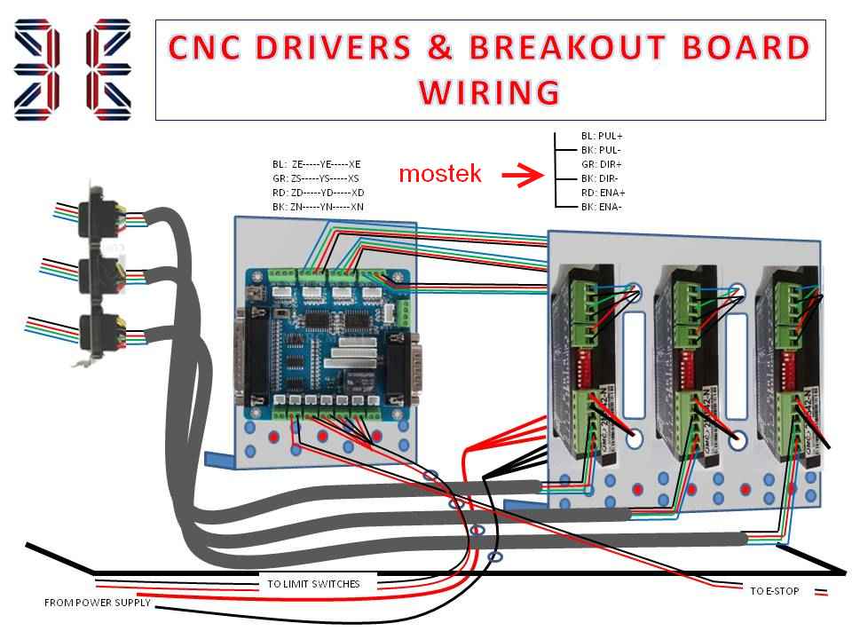

Czy to jest prawidłowe podłaczenie sterownika 2M542 z płytą

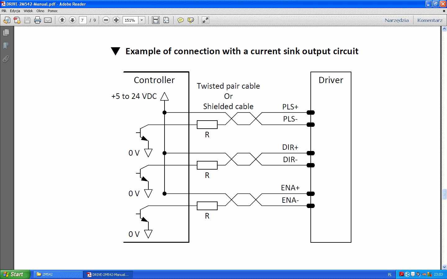

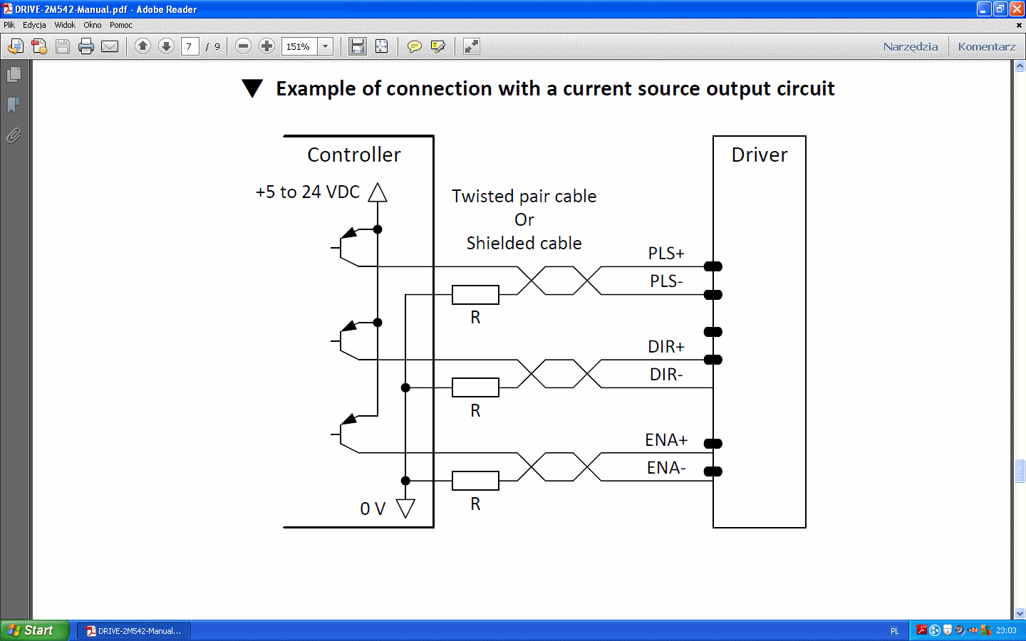

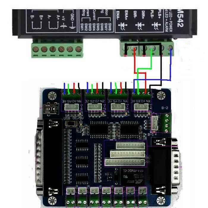

Podaje rysunek i proszę o sprawdzenie czy to jest prawidłowe podłączenie wzorowałem się na rysunku który zamieszczam .

jarcys pisze:czy to jest prawidłowe podłączenie
Kolorami jest ok, choć mam wątpliwości co do wspólnego mostka na sterowniku.

Post napisał: jarcys » 08 sty 2013, 22:35

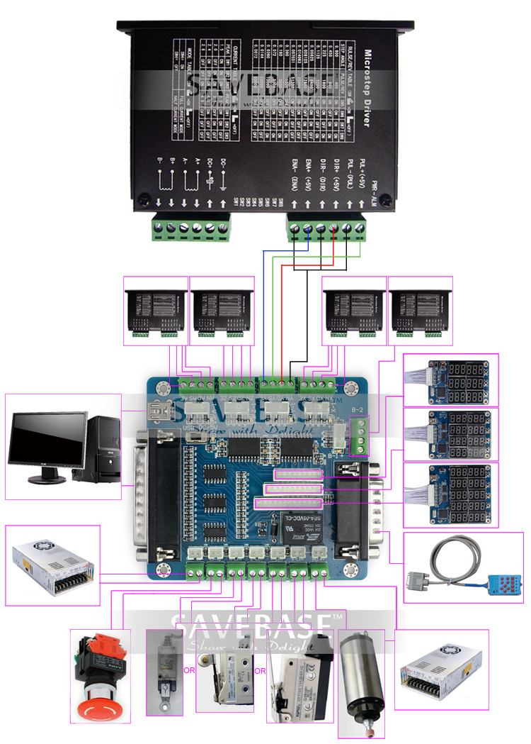

Proszę zobaczyć na tej stronie http://viewitem.eim.ebay.se/CNC-Router- ... 47679/item
a tutaj rysunek z tej strony i jest wspólny mostek na sterowniku
I na tym rysunku (co podałem wcześniej) tak samo mamy mostek
dudis69
Posty: 1417
Lokalizacja: okolice
Post napisał: dudis69 » 08 sty 2013, 23:47
jarcys, w pierwszym i drugim podanym przykładzie nie jest to ewidentny mostek, tylko rozgałęzienie przewodu na poszczególne masy w pewnej odległości od sterownika,
żeby uniknąć zakłóceń między sygnałami. :?: :oops:
Widać że jakiś konkretny powód jest skoro taki typ połączenia przewidział producent,
a przecież mógł wpiąć dla uproszczenia Pul-, Dir-, Ena- na pcb we wspólną ścieżkę masy, zrezygnować z dwóch pinów i zaoszczędzić tym samym parę groszy. :wink:
Pozdrawiam Sławek

Post napisał: jarcys » 09 sty 2013, 23:13
To jest ciekawe zobacz w manualu 2M542 podają dwa przykłady

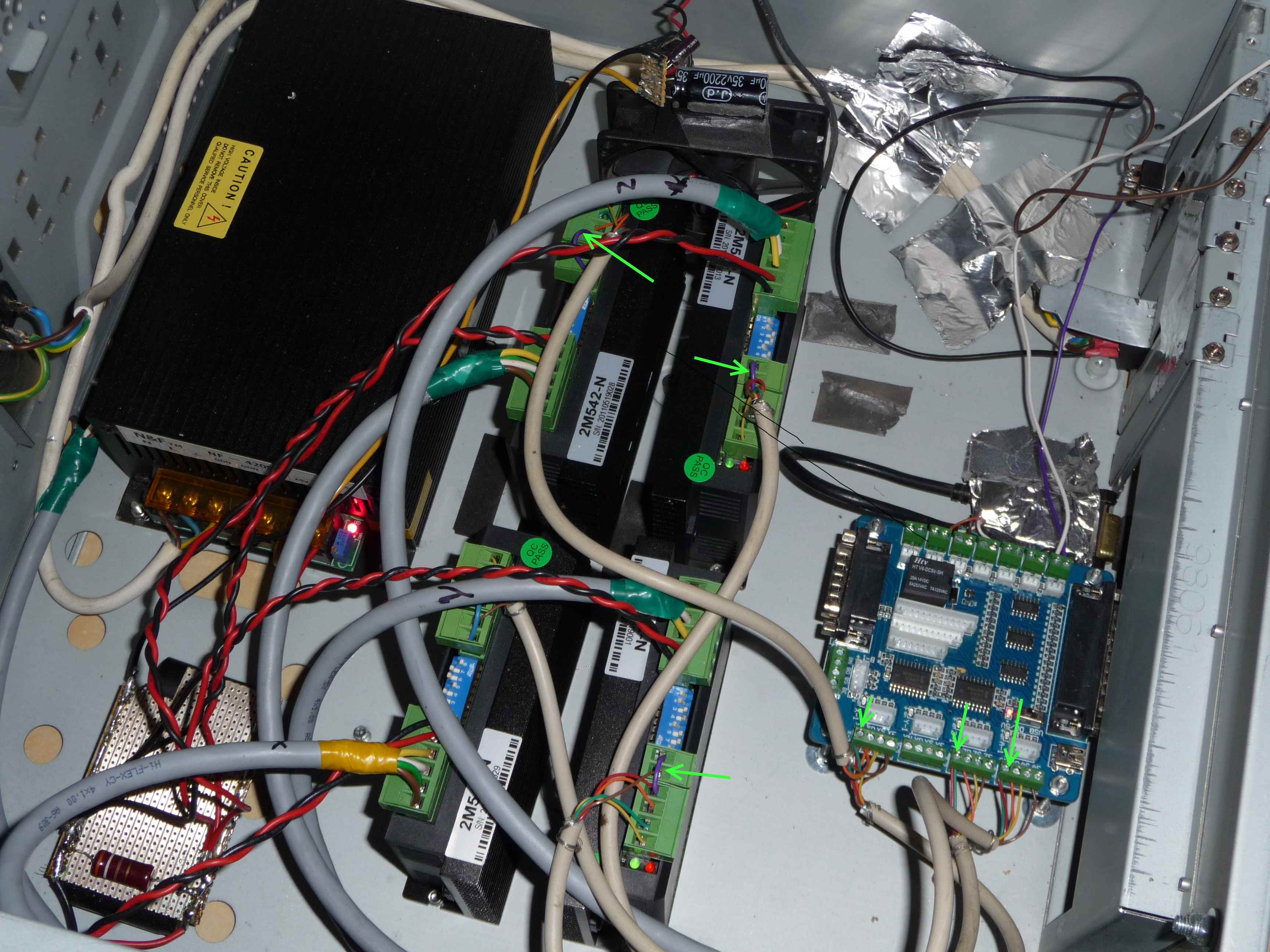

Proszę zobaczyć na tej fotce zaznaczyłem zworki
z tej strony wzięte http://www.usinages.com/projets-fraiseu ... 40-15.html

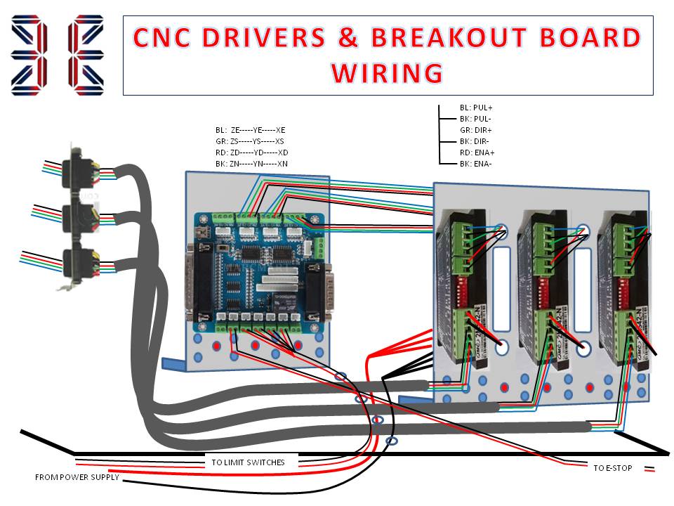

I jeszcze jeden przykład połączeń z inna płytą gł podaje filmik

Post napisał: dudis69 » 10 sty 2013, 05:43
jarcys pisze:To jest ciekawe zobacz w manualu 2M542 podają dwa przykłady
Tak, ale to masz rozrysowane dwa stany logiczne dla przerzutnika, dlatego w dalszym ciągu uważam iż Pul-, Dir-, Ena- nie powinny być wspólne w okolicy pinów sterownika
To tak samo, jak by połączyć sterowniki szeregowo zasilaniem. :mrgreen:
jarcys pisze:z tej strony wzięte
A dziękuję..., poczytałem trochę o zestawie Tron+ :wink:
jarcys pisze:I jeszcze jeden przykład połączeń z inna płytą gł podaje filmik
Co rusz to inne rozwiązanie..., może kolesie po prostu nie mogli dobrać sobie odpowiednio sparowanych przewodów. :mrgreen:
jarcys, w sumie nie mam pojęcia dlaczego inni nie zabrali jeszcze głosu w tym temacie, a przecież są na forum tęgie głowy od elektroniki, ja raczkuje w tej dziedzinie i nie chcę Cię wpuszczać w maliny, ale tak to pojmuję.
Pozdrawiam Sławek
