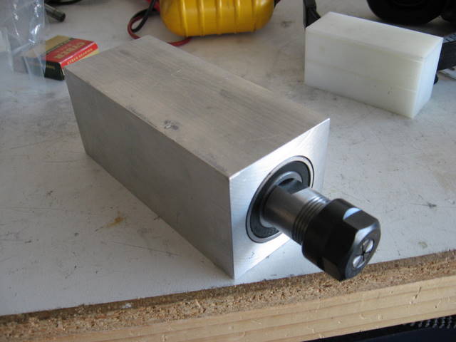

Gdzie znajde rysunek tego uchwytu zaciskowego ER16

Tak jak w temacie szukam rysunku tego uchwytu albo gdzie można taki kupić w miarę tanio.

Widziałem takie rzeczy w katalogach firm Otelo, WNT i Bizon-Bial. W necie są katalogi.

http://www.akcesoria.cnc.info.pl/pliki/ ... 09_cnc.pdf - STRONA 7 średnica trzpienia 16 i 20 pod ER16 l-100 lub 160

Ostatnio kupiłem dokładnie coś takiego na er 20, tylko zastanawiam się jak tam łożyska zamocować, bo ja mam całość średnica fi 25... trzeba by zeszlifować na mniejszą średnice ...

Widzę, że temat Wrzeciono Homemade znów powraca. Muszę przyznać, że gdy pierwszy raz trafiłem na pomysł budowy wrzeciona w oparciu o taką oprawkę bardzo się
napaliłem...... z czasem jednak ostygłem.
Po pierwsze stanąłem przed problemem obróbki utwardzonej powierzchni oprawki( co przy braku zaplecza zmusiłoby mnie do zlecenia tej usługi),
po drugie w międzyczasie stałem się właścicielem oprawki ER32 zakończonej stożkiem MK2 - dobrze byłoby ją wykorzystać.
Niedawno trafiłem na takie rozwiązanie które wydaje mi się lepsze ( prostsze w realizacji i bardziej elastyczne na przyszłość - nie zostajemy przywiązani do konkretnego ER ).
A new spindle for our Opti CNC mill a tu : ciąg dalszy UWAGA STRONKA CZASEM WOLNO SIĘ ŁADUJE.
Jakie są Wasze opinie o takim rozwiązaniu ?

Te uchwyty ER11/ER16/ER20 mozna dostac w wielu srednicach metrycznych i calowych juz od 8mm, wiec mozna cos dobrac do roznych lozysk.
W przypadku srednicy 8mm mozna wymienic os wiekszych silnikow modelarskich na taka oprawke, wiec ciche wrzeciono mozna zbudowac przy minimalnej ilosci narzedzi (wystarczy imadlo jako prasa do wypchniecia oryginalnej oski silnika).
http://www.rcgroups.com/forums/showthre ... st15391763
Co do obawy o lozyska, to te silniki wykorzystuja najczesciej popularne lozyska 608 (takie jak od rolek), ktore calkiem niezle znosza obciazenia w rozne strony, poza tym sa na tyle tanie ze mozna je zmienic bez duzych kosztow. Z reszta takie konstrukcje sa raczej do najmniejszych frezow, wiec ewentualne sily skrawania sa minimalne.
Wiele z tych oprawek posiada otwor po przeciwnej stronie uchwytu, wiec obrobka do typowych konstrukcji prezentowanych w roznych miejscach sprowadza sie jedynie do naciecia gwintu w tym otworze.
Polecam powyzszy watek z rcgroups. Jest tam kilka odnosnikow. Warto tez przegladnac watek na cnczone.
http://www.cnczone.com/forums/diy-cnc_r ... _idea.html
Chinczycy maja te operawki dosc tanio na ebayu w szerokiej gamie rozmiarow. W watkach na cnczone potwierdzono wielokrotnie, ze precyzja ich wykonania jest taka jak opisuja na aukcjach. Choc cenowo wyjdzie pewnie tyle co u sponsora forum prosciej moze byc z nietypowym rozmiarem.

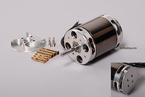

Ciekawe rozwiązanie z tym silnikiem, gdzie albo od czego by się nadał taki silnik na takie wrzecionko niżej fotka i link

Kolego poszukaj silników do helikopterów RC są bezszotkowe i o dużej mocy :)

zobacz temat zachariusa "micro wrzeciono", tam wszystko jest na temat tych silników
