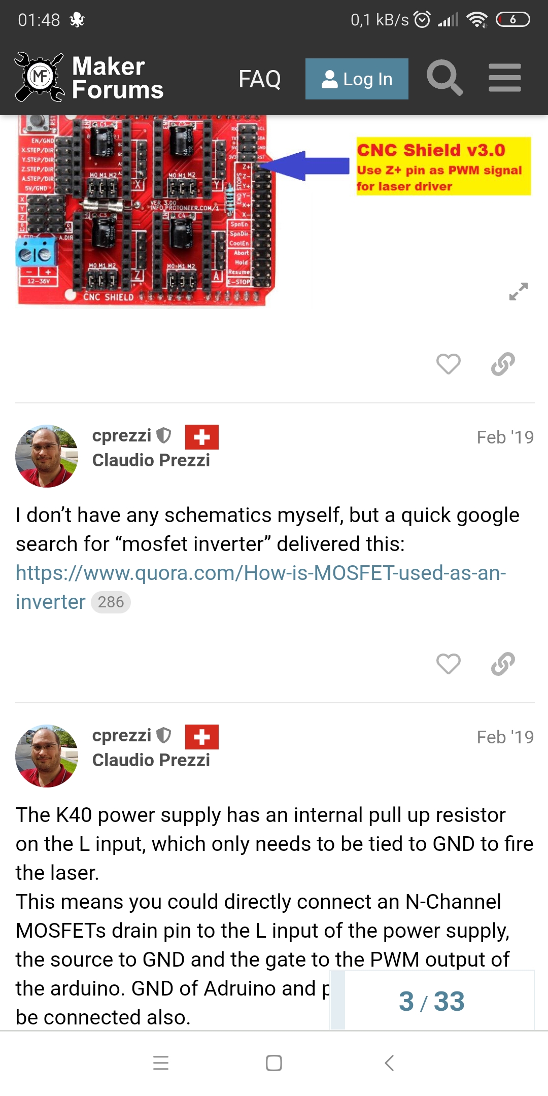

Obrazek W ktorychs wersjach byly pozamieniane piny od PWM. Musisz poczytac co masz w configu i jaka masz plyte.

Tak wyłączyć maszynę... A tak powaznie to napisz jaka plyta byla, a jaka jest. Masz arduino +shield czy wszystko na jednej plycie. Musisz dokladnie opisac co masz za sprzet, najlepiej opis + foto, bo nikomu sie nie chce wyciagac podstawowych informacji. Wtedy moze ktos bedzie chcial pomoc.
